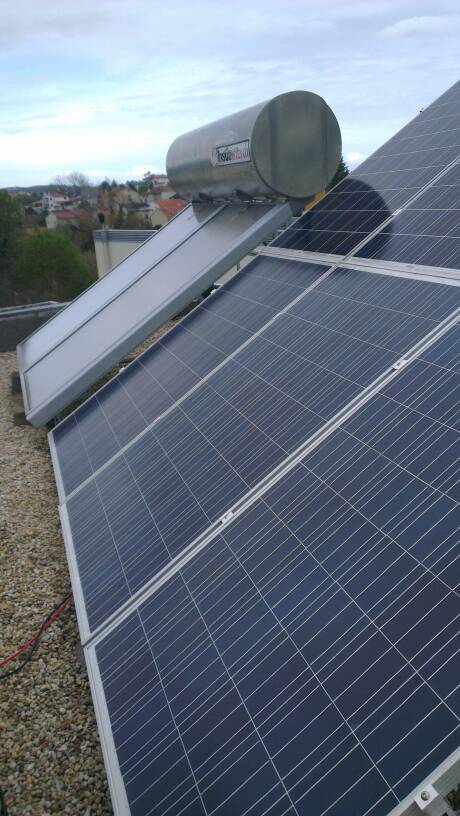

O novo sistema já está em funcionamento,
Por agora ta assim....

Por enquanto não tenho grid tie devido à falta de mais espaço, mas com jeito ainda deve dar pra instalar uns watts pros consumos standby que agora são poucos.
Agora tenho um contador moderno JANZ C240R2 que segundo a empresa que veio averiguar se tava tudo ok um mês depois de a edp fazer a instalação, está diz que este contador nao conta o que é injetado na rede.
Além de ainda ter a hipótese de desviar o excesso pro termossifao, não terei grande benefício pois este aquece bem a água mesmo de inverno.
So mesmo pra nao mandar nada pra rede.

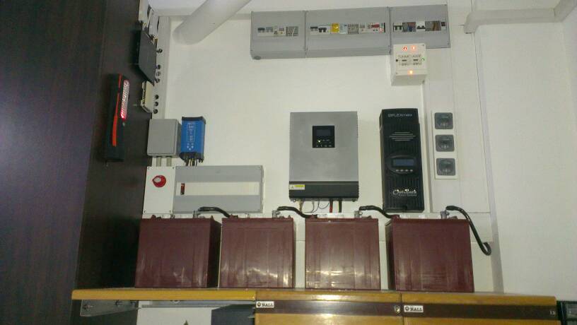

Por agora está assim...
Já so falta umas ligações num quadro parcial para ter mais umas divisões a funcionar pelo sistema solar.

Com as ligações eléctricas todas feitas, surgem os imprevistos.
Tenho umas lâmpadas led g9 que quando a instalação está a ser alimentada pelo inversor ficam meias acessas quando desligadas.
Quando alimentadas pela edp tudo normal, completamente apagadas.
Penso que seja pelo facto de o inversor não ter a fase e o neutro defenidos.

Isso é um comportamento interessante. Concordo, o regime de neutro passa a ser IT quando a instalação está desligada da rede e alimentada pelos inversores. Há uns anos atrás tive um problema destes mas com grupos geradores o que originava correntes de circulação nas capacidades equivalentes que provocavam disparos de diferencias. O problema é que estes diferencias estavam a jusante de uma UPS e portanto os servidores iam todos abaixo.

Além das lâmpadas de led, está a causar uma confusão num módulo de domotica quando há um pico na carga do inversor e este passa pra edp.

Jamais instalaria um inversor que interrompesse a instalação eléctrica ou que eventualmente deixasse os diferenciais fora de serviço!

Depende do conceito do inversor e de interrupção.
Por outro lado, pelos relatos dos utilizadores deste forum acho que nenhum escreveu que tinha inversor com fase e neutro defenido ou com possibilidade de o fazer de origem.

Eu tenho a fase e o neutro definidos.
Para isso uso uma terra de serviço.
Isso já foi falado por aqui.

Não sei e é o caso, mas há inversores que, em modo autónomo, garantem a ligação da terra ao neutro.
Se o inversor não tiver essa funcionalidade, se a saída for balanceada, será “neutro" o cabo que ligar à terra de serviço/segurança.
A jusante do inversor devem existir disjuntores diferenciais para segurança das pessoas, animais e bens.
Relativamente às comutações, terá de viver com elas!

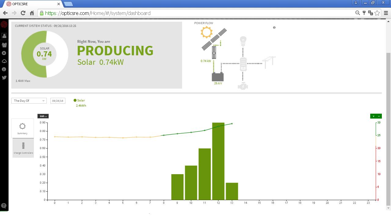

Mais um brinquedo..
Monitorização on-line e acesso remoto ao Flexmax80 .
Apos resolução de todos os problemazitos anteriores, agora todo o sistema funciona bem e normal
