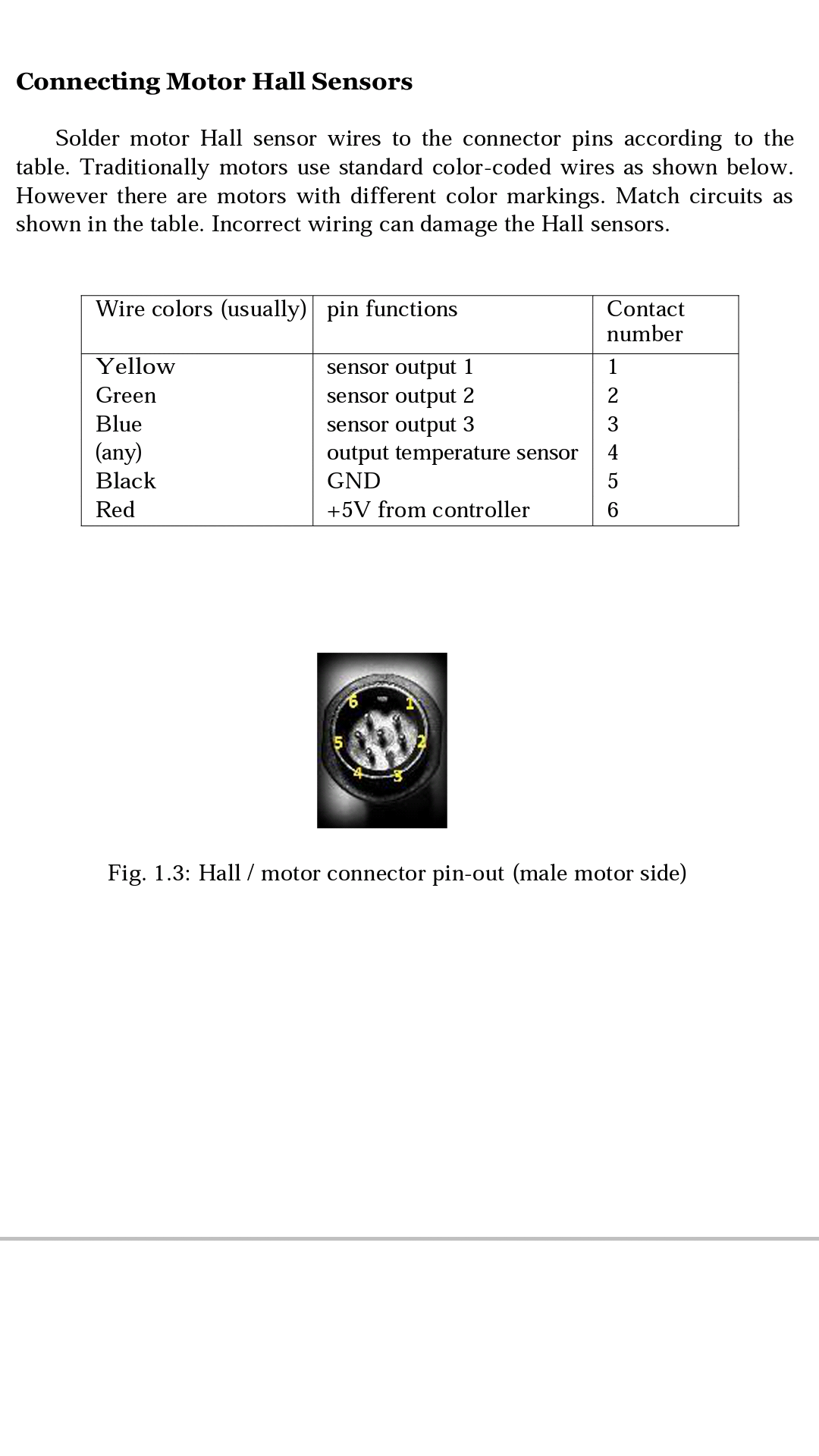

Não faço ideia do que quer dizer isso, eu diria que o preto é gnd e o vermelho os +5v, e o azul o verde e o amarelo são os Hall. Liga só estes, desliga o castanho e vê no que dá, faz novo check se não trocaste as posições dos cabos(desses vermelho e preto)

Estas a seguir te por este esquema:

Sim Fidel, so que no motor nao sei se as cores correspondem :(

Seria muito estranho o vermelho o o preto não serem os 5v e gnd. Tenta trocar a ordem dos outros 3.

Com o sistema ligado, rodando o motor deves conseguir medir tensao continua entre o gnd(preto) e as cores dos sensores, ou seja, entre o preto e o amarelo deves conseguir medir 5v intermitentemente enquanto rodas o motor. Acho eu.

Na ficha verifica se tens 5v entre o pino 6 e o 1; acho que esse adaptto tem menus que dão para ver a resposta dos sensores assim podes ver se nao tens nenhum avariado.

Fidel, girando o motor bem lentamente, quando o polo esta encima do hall retorna 5v quando está fora retorna 0v girando rápido deve retornar 2,5v sensor hall bom.

Era mesmo isso que estava a pensar que acontecia.
Amigo Nuno então? Já fizeste algum teste?
