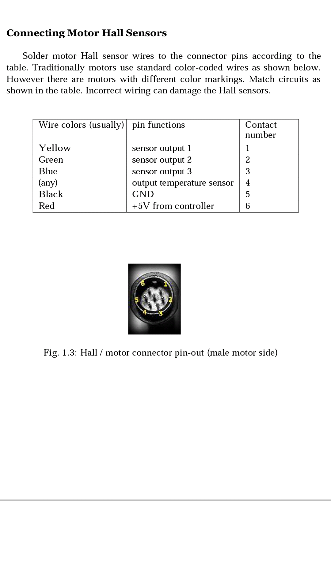

Estas a seguir te por este esquema:

Sim Fidel, so que no motor nao sei se as cores correspondem :(

Seria muito estranho o vermelho o o preto não serem os 5v e gnd. Tenta trocar a ordem dos outros 3.
