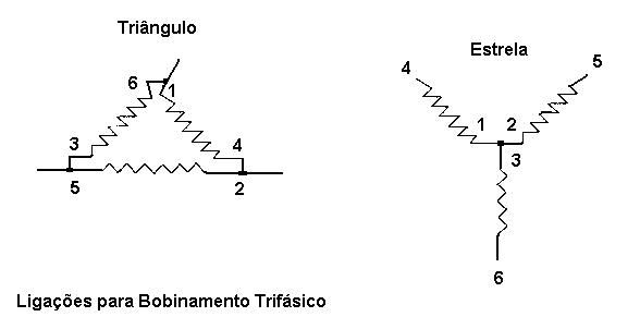

mas como faço as ligações, será que me podes fazer um esquema, dessas ligações ?
Enviado: domingo dez 12, 2010 11:33 pm
por Josenir
carioca Escreveu:mas como faço as ligações, será que me podes fazer um esquema, dessas ligações ?
as ligações triângulo/estrela são fáceis de fazer. veja o desenho abaixo:
observe que usei apenas uma bobina para representar cada fase. é a forma mais usada, para simplificar o desenho. para saber quais são os fios 1, 2, 3, 4, 5 e 6 é simples. depois que tiver com as bobinas de cada fase ligadas em série, terá 6 fios. numere os 3 inícios com 1, 2, 3 e os 3 finais com 4, 5 e 6. observe apenas que 4 é final da fase que começa em 1, 5 é final da fase que começa em 2, e 6 é final da fase que começa em 3.
