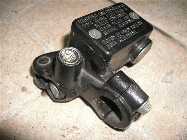

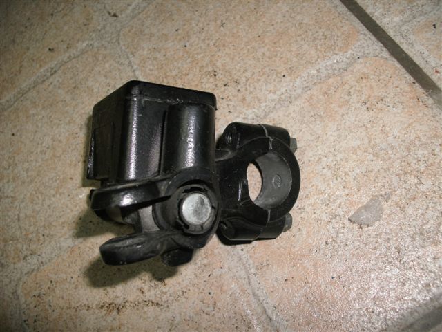

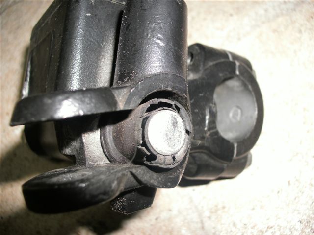

Ora chegados os 25000km de VE, com as baterias a terem bom comportamento como o BMS, que foram montados aos 16600km.
Entretanto comecei a ter uma fuga de óleo no travão traseiro, como da experiência anterior com o da frente nem tentei arranjar as borrachas para reparar, já que a medida não existe no nosso mercado. Comprei a bomba e coloquei, tudo ok novamente.
Como não sou novo nas duas rodas, é de facto impressionante a rapidez com que as peças avariam, isto é como o velho ditado, "o que é barato sai caro", eu tive uma yamaha durante 9 anos e nunca tive problemas em nada, só manutenções.
A predator está quase com tudo substituído, com os custo para o propriétário, mesmo nos 2 primeiros anos de "garantia", é como comprar uma mota as peças.(directamente ao chinês)
Para os proprietários e futuros, destes veículos, acrescento a foto da bomba para ver como ficam as borrachas.

Estamos em sintonia! Aconteceu-me o mesmo esta semana!
Infelizmente parece que os vedantes chineses não se usam cá, pois fiz uma busca por várias lojas e casas de peças e ninguém tem vedantes para isso. Contactei a Greenfactory, representante da Jonway em Portugal e a resposta foi a mesma, não há peças para reparar só trocar a bomba completa.
A busca pelos vedantes continua...

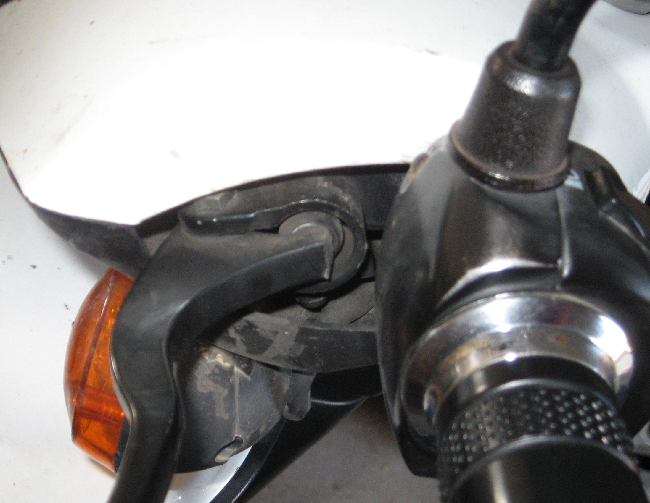

Re: Predator de Matosinhos
A minha tem mais um ano que a tua e tá assim:
