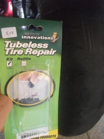

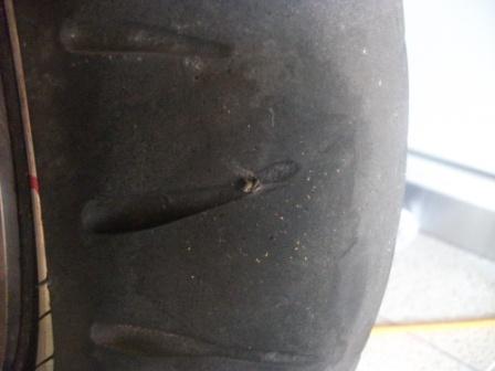

Enviado: segunda jun 03, 2013 12:51 am
por fkd
resultou
problema resolvido... ou pelo menos adiado por uns tempos! :D
taco no sitio...
taco no sitio...
2013-06-02_FuroNoPneu de Trás (2)_reduzida.jpg (37.56 KiB) Visto 3563 vezes
o produto adquirido ao lado do resultado (no pneu)
2013-06-02_FuroNoPneu de Trás (4)_reduzida.JPG (40.75 KiB) Visto 3563 vezes
Enviado: segunda jun 03, 2013 9:10 am
por XaYu
Epah ate pode ter resultado mas com o estado desse pneu n vais longe... :(
Enviado: segunda jun 03, 2013 9:43 am
por galt
Ela está a precisar de uns sapatos novos... :lol:

Esse pneu por acaso nao é o que tem 6000 ou 7000km???? ja esta assim??
Enviado: segunda jun 03, 2013 4:41 pm
por fkd
exacto... Metzeler com e 7000 e uns posinhos...
Excelente aderência... mas muito desgaste também!
