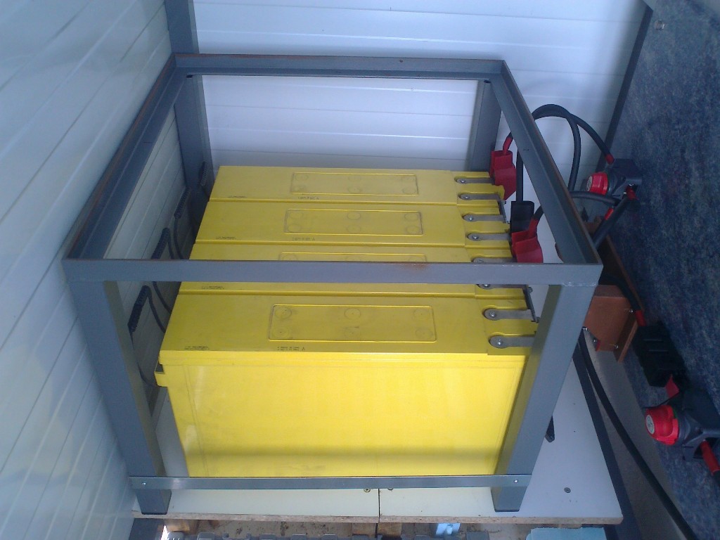

A opção por baterias sem manutenção também não é coisa que me agrade depois do que se passou com as ultimas, mas como podes ver pela foto o espaço não é muito e no caso de ter dois bancos, para fazer manutenção ao de baixo terias de retirar as de cima.

Para esse espaço o ideal seria mesmo baterias por elementos. São normalmente muito mais altos que as baterias em bloco. E se pusesses uma plataforma com rodinhas....

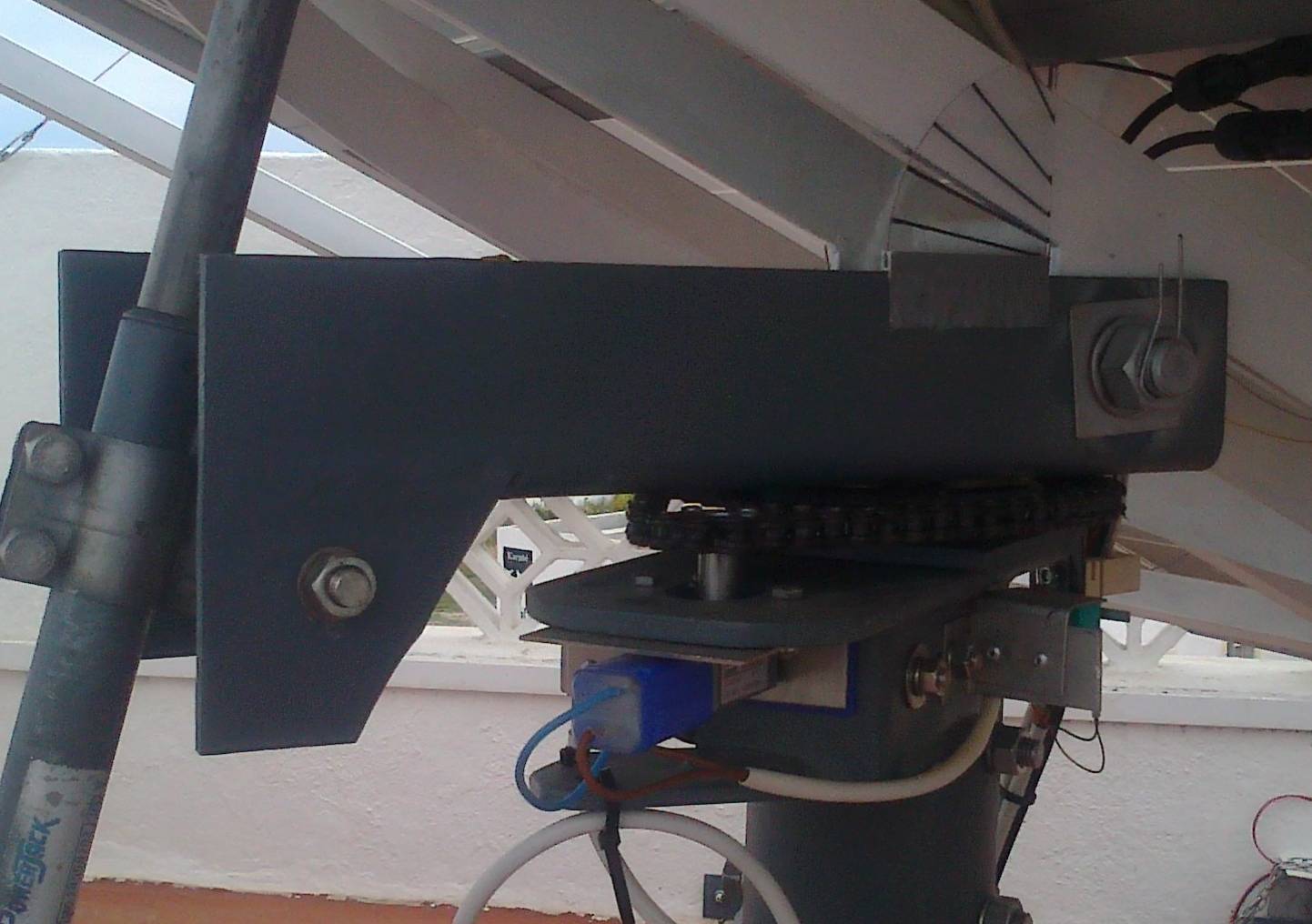

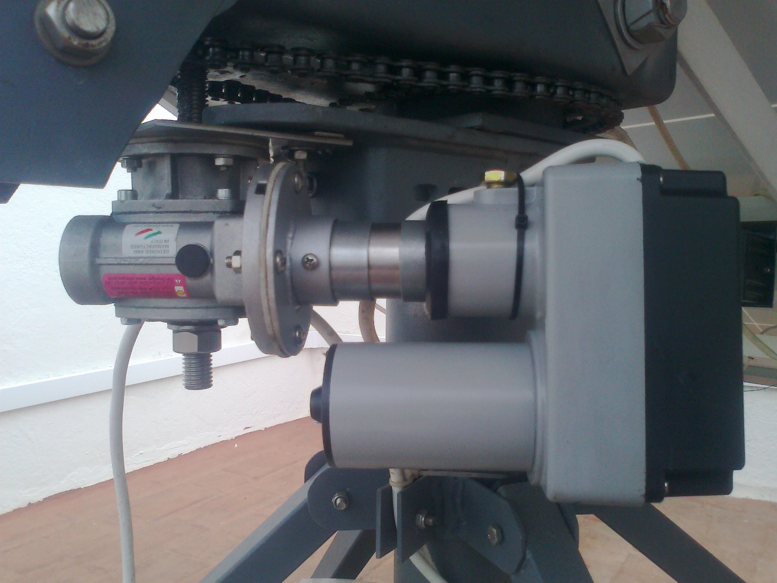

Enquanto as novas baterias não chegam alterei o sistema de rotação dos painéis.
ANTIGO
NOVO

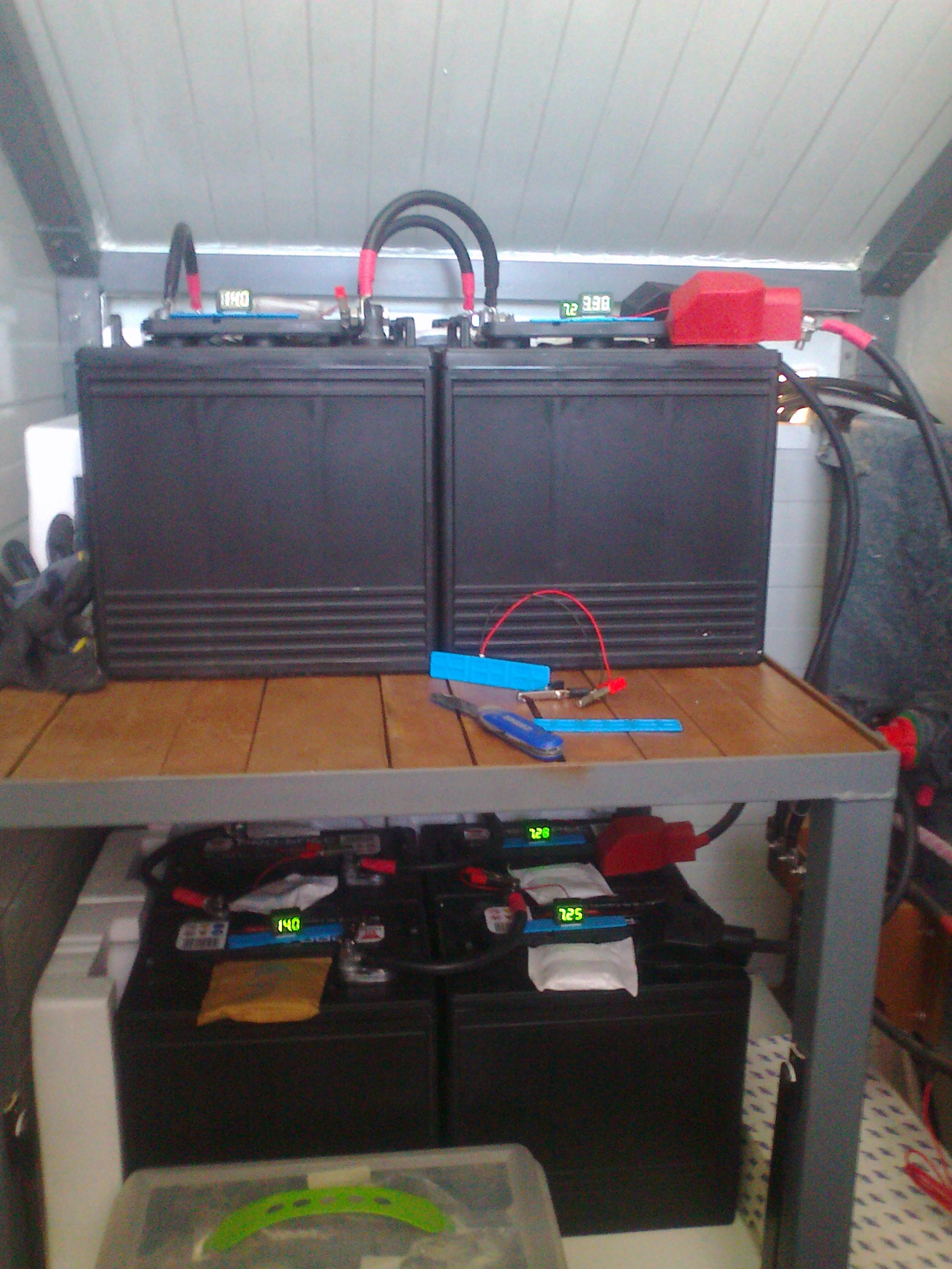

Aqui está o meu novo banco de baterias a funcionar há cerca de uma semana.
Com uma media de consumo diário solar nos últimos meses a rondar os 1.3KW, já passei para os 4KW e agora é sempre a subir. :D

Neste momento está com as tensões de AGM 28.2V e 27V de float

Gostei da ideia dos voltimetros individuais! Bastante util!

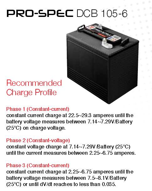

Baterias 1.jpg (56.05 KiB) Visto 12020 vezes
Como disse as tensães de momento são as de Agm mas segundo a foto acima posso aumentar essa tensão o que daria 28.56 ~ 29.16V.
CrOhN quanto aos voltímetros, abaixo dos 10V são muito sensíveis estão sempre a variar. Se veres na foto só tenho 3 em cada banco pois tive de retirar 2 que não paravam quietos :D
A ver se arranjo uns mais fiáveis.
