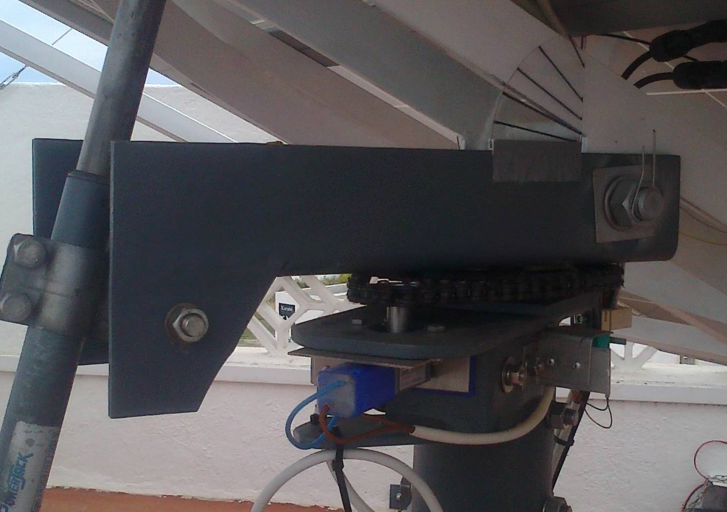

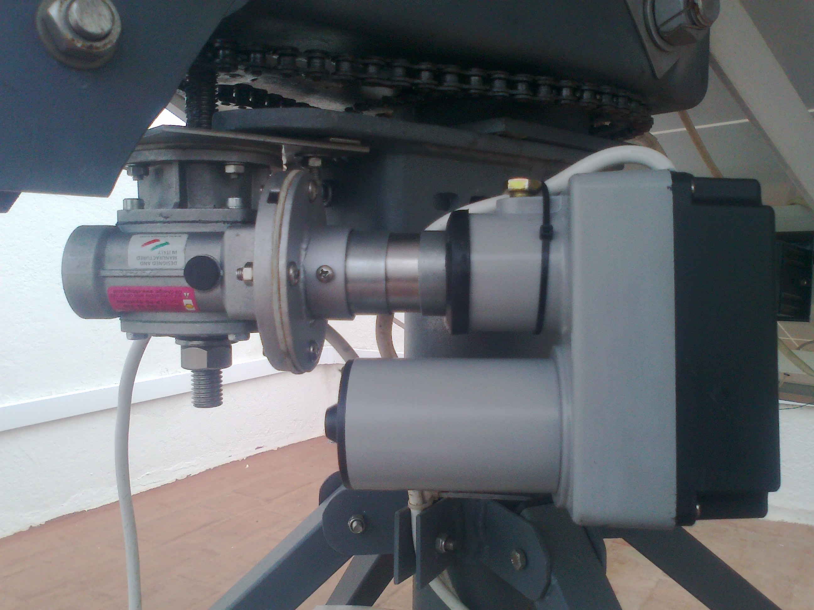

Enquanto as novas baterias não chegam alterei o sistema de rotação dos painéis.
ANTIGO
NOVO

Esperarmos que dure muito e com bons resultados....
