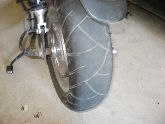

6100 kms depois, tá a pedir outro, como se pode ver, as guias de desgaste estão a começar a aparecer, não sei se desta vez vou experimentar outra marca, este pneu é mesmo muito bom, mas começa a sair caro....

jmal Escreveu:6100 kms depois, tá a pedir outro, como se pode ver, as guias de desgaste estão a começar a aparecer, não sei se desta vez vou experimentar outra marca, este pneu é mesmo muito bom, mas começa a sair caro....![]()
Desculpa as ignorância total, mas onde estão as guias de desgaste ?

Aqui.
Quanto ás perdas, acho que não vão além dos 10%, isto no meu e a avaliar pelo aquecimento que provoca a carregar, mesmo nestes dias quentes e ao máximo não passa de morno, logo não pode ter muitas perdas.

jmal Escreveu:Aqui.
Compreendi (marcas de desgaste)
O meu é ventilado e sai ar morno, mas com a velocidade com que o ar sai diria que são mais de 10%
