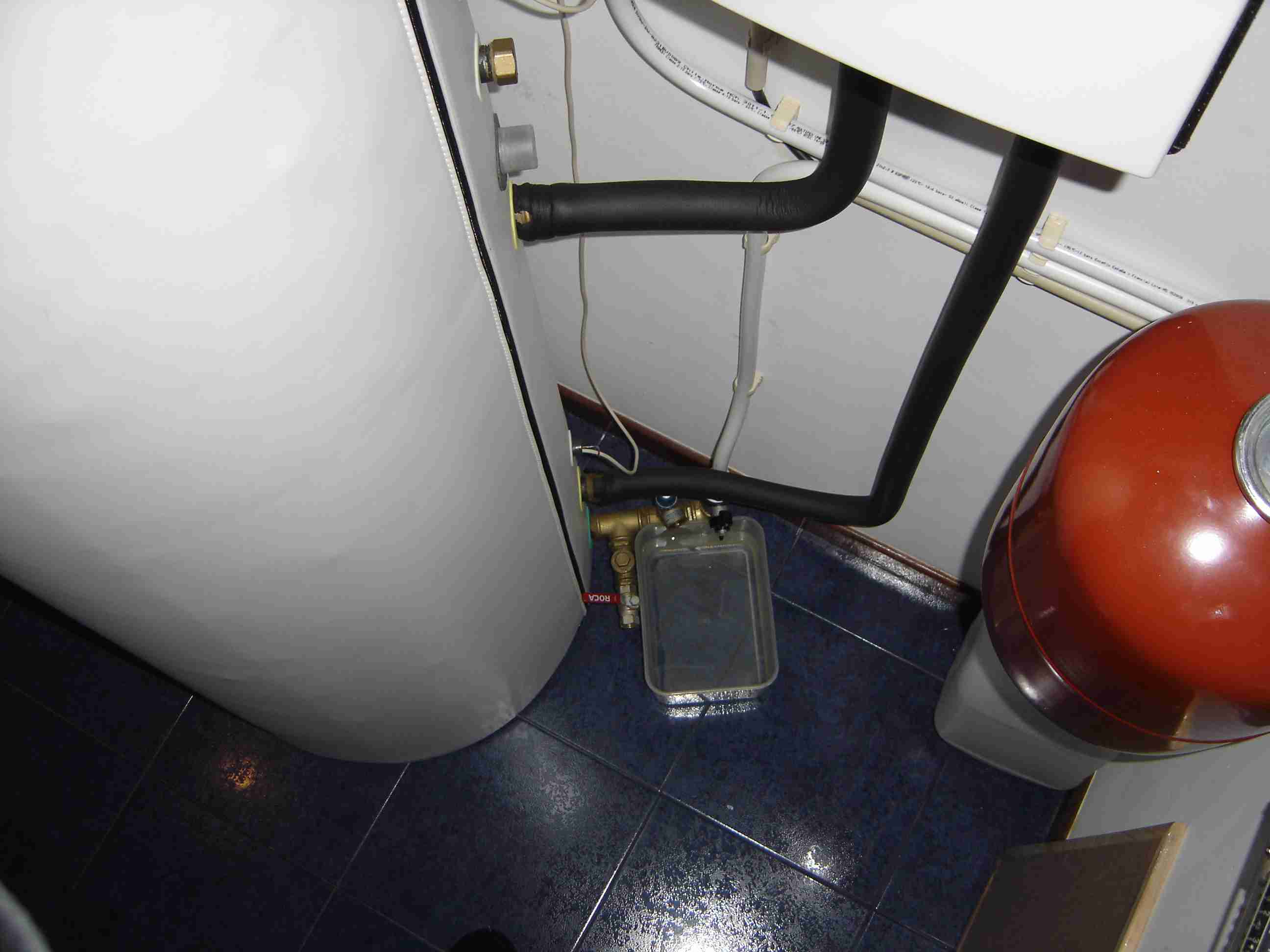

mais uma vez interrogo me se o deposito tera um eficaz e indispensavel vaso de expansão? uma vez que muitas marcas simplesmente ignoram ou nao incluem o vaso de expansão que tantos problemas evita.
s3co
Mensagens: 4
Registado: quinta fev 11, 2010 11:19 am
Re: Programa Energia Solar - Vulcano
Mensagem por s3co »
obrigado pela resposta.
se bem entendi o que "falta" será um vaso de expansão, verdade?
é que eu já tenho um instalado, mas o que lá está ligado é o líquido da circulação forçada, para além de uma válvula que o instalador direccionou para uma vasilha, segundo ele porque o liquido é caro e assim caso saia é reaproveitado.
pelo que disse então eu deveria ter outro vaso de espansão.
junto as fotos para melhor compreensão, a válvula que referi está em baixo (1ª foto) entre a torneira "vermelha" e outra "preta".
Foto do sistema
Foto do sistema
manuelcar
Staff Member
Staff Member
Mensagens: 2658
Registado: terça mai 09, 2006 3:46 pm
Mensagem por manuelcar »
nada a acrescentar. tens um vaso de expansão no circuito primário e, como não tens no secundário, sempre que a temperatura sobe a válvula de segurança dispara.
Porreiro, pá!

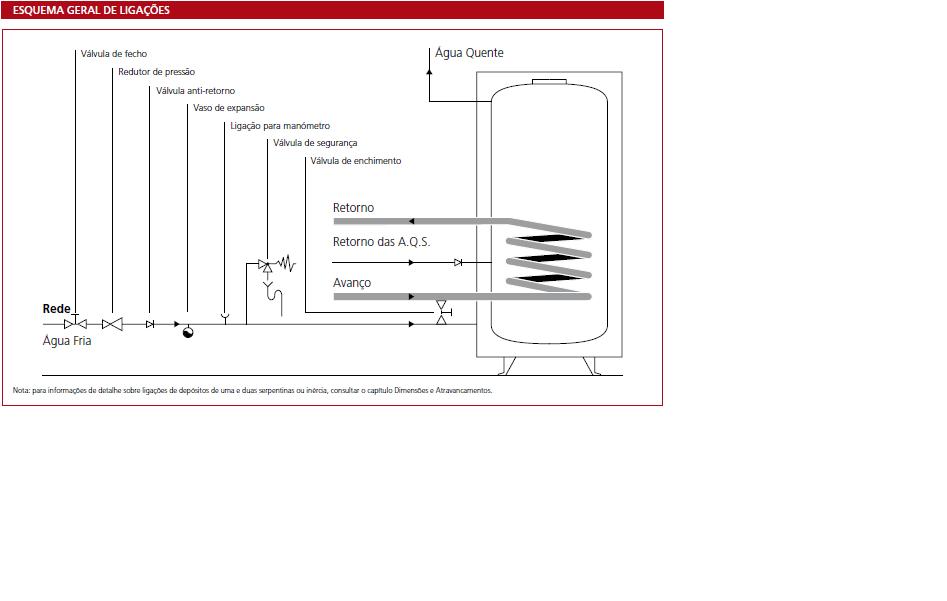

o esquema, como a marca aconselha seria com está na figura:
manuelcar
Staff Member
Staff Member
Mensagens: 2658
correcto, sendo que o uso do vaso de expansão deve ser considerado obrigatório para evitar as perdas de agua pela valvula de segurança, enquanto o redutor de pressão é de uso facultativo condicionado pelas condições locais de pressão na rede.

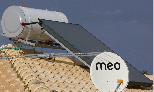

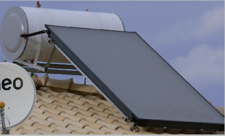

eu sou novo aqui no forum e tenho uma duvida de inesperiente em relação ao meu painel da vulcano, é o seguinte é preciso fazer muito sol para ter agua quente e mesmo sem a utilizar no dia seguinte está sempre fria é normal?
deixo as fotos da instalação.
já agora nunca vi nenhum igual ao meu com o deposito tão baixo.
cumps
mplm
lrds
Mensagens: 536
Registado: sexta out 02, 2009 10:27 am
Mensagem por lrds »
realmente também nunca vi nada assim. pelo menos metade do acumulador está abaixo da parte mais elevada dos paineis. eu não sei mas provavelmente isso não iré funcionar correctamente.....
Inté
cblfreitas
Mensagens: 157
Registado: segunda jun 23, 2008 1:36 pm
Localização: Centro
Mensagem por cblfreitas »
de facto, assim a circulação natural tem a vida muito dificultada. quer-me parecer que a sua inexperiência é bem menor que a do instalador que montou isso.
no seu lugar enviava essas fotos para a vulcano. imagino que irão aí a correr, para resolver o problema.
na verdade há coisas que não se deviam desculpar...
manuelcar
Staff Member
Staff Member
Mensagens: 2658
um termosifão não funciona assim. enviar fotografia ao instalador, ao fabricante, à pmelink, ao instituto de defesa do consumidor e à deco acompanhado de uma reclamação, de um pedido de reparação e da indicação do valor dispendido a cada dia em consumo de energias não renováveis devido ao não funcionamento do sistema.
para maior efeito convém referir na carta em p/s o nome de todas as entidades para quem foram enviadas as cópias.
boa sorte!
Porreiro, pá!
