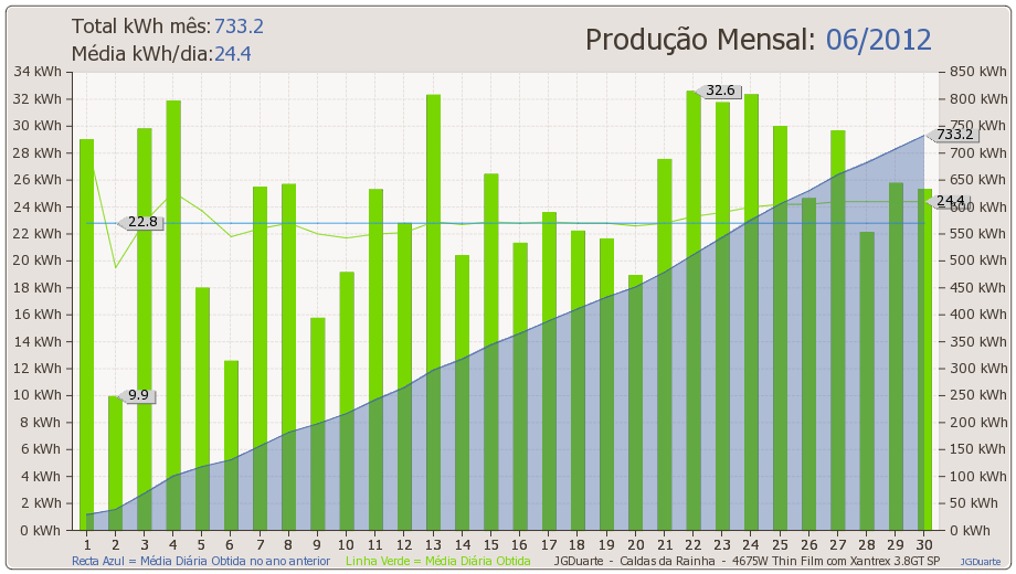

Enviado: sábado jun 30, 2012 10:07 pm
por JDuarte
Fica o retrato do mês de junho, um pouco abaixo das expetativas (pelo menos nas comparações diárias com o resto dos sistemas online) mas não me serve de nada reclamar com o S. Pedro.
A 30 de junho assinala-se o segundo aniversário da minha MP. Este segundo ano rendeu 7225Kwh o que supera todas as minhas expetativas, pois não me posso esquecer que estou no litoral oeste.
Poderão encontrar alguns dados sobre o aniversário em http://www.jgduarte.com/stats/seg_aniversario/
Que venha de lá um segundo semestre tão mau quanto o primeiro (3899 kWh), sempre dá para "sonhar" com os 8Mwh/ano.

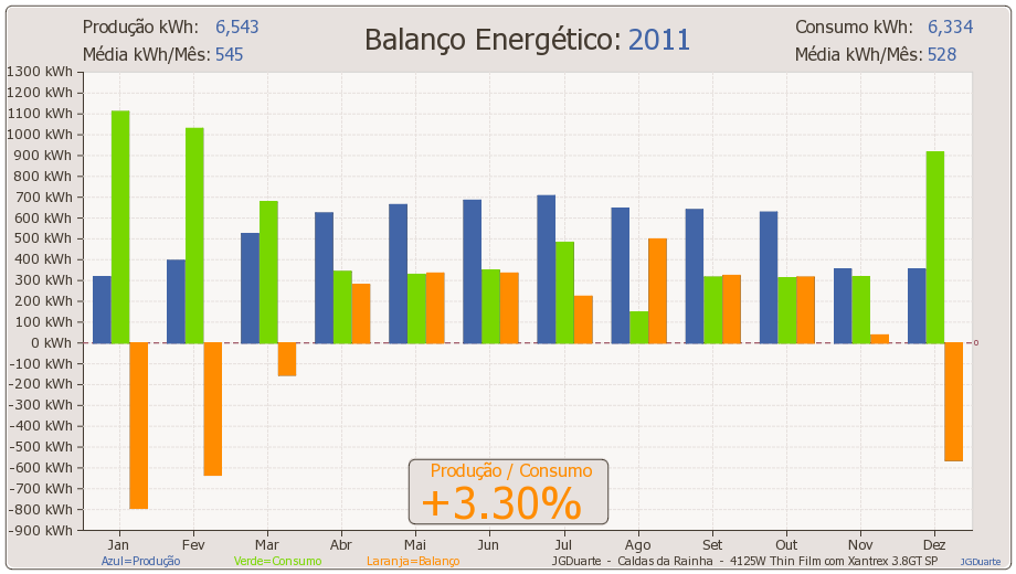

Enviado: terça jul 10, 2012 11:41 pm
por JDuarte
Na semana passada um colega que equaciona tornar-se microprodutor, colocou-me uma questão que considerei quase um desafio!
"João és microprodutor por consciência ecológica ou por mero investimento financeiro?"
Pensei 3 vezes para lhe responder, pois se por um lado a questão financeira é muito importante, por outro lado a questão da sustentabilidade energética esteve presente desde o início. (Quem ler o meu primeiro post neste forum há mais de 2 anos atrás percebe isso).
Fica a foto dessa análise anual que pode ser consultada em http://www.jgduarte.com/stats/b_energetico/
Aqueles que me têm acompanhado sabem que de tudo tenho feito para conseguir a tal sustentabilidade energética, pois se em 2010 não fui autosuficiente, 2011 já o consegui e 2012 estou a trabalhar para isso. (Claro que espero a colaboração do S. Pedro)
Aos novos microprodutores deixo esse conselho, definam objetivos para o vosso projeto, se estes não forem atingidos procurem ajuda, pois com esforço tudo é possível.
Eu, ao procurar ajuda (por exemplo neste forum) não só consegui otimizar o sistema, como fiz um bom grupo de amigos. Acreditem, isso vale muito mais que bons meses de faturação.
Votos de muito sol,
