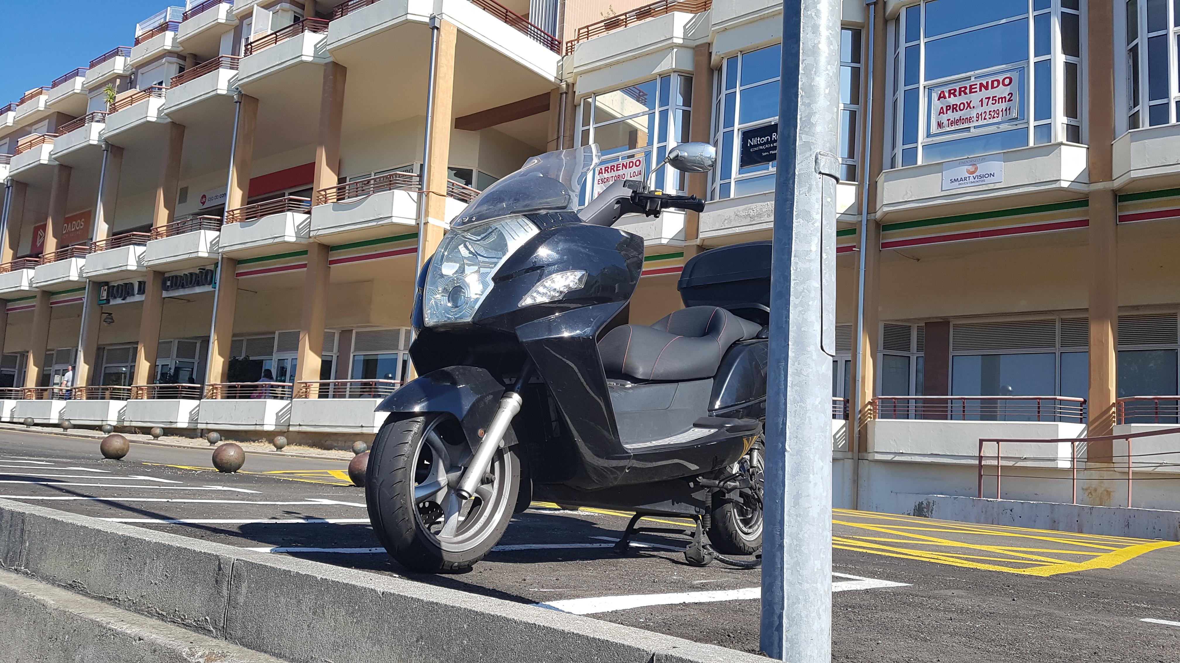

Conforme o combinado, o Markito apareceu por entre os pingos da chuva com a sua grande mota, para uma revisão. Já tinham passados mais de 25.000Km desde a ultima e por volta dos 6 meses.
Por saber o histórico dos comportamentos das baterias, isso não me deixara muito preocupado, mas mesmo assim tive de ser eu a agendar o encontro, ou então nunca mais era...
Tinha-lhe dito para vir com a carga o mais completa possível, e assim apareceu com mais de 90% de carga.
A verificação que eu pretendia era de simplesmente visualizar o nível de desbalanceamento, que neste caso foi mais o nível do balanceamento.
Após alguns minutos de seu carregamento a 20A, a tensão começa a subir e a corrente a diminuir. Medições e mais medições, até que o carregamento finaliza-se e só me saíram umas palavras, "parece um relógio Suíço".
Nas 25 células, nunca as tensões ultrapassaram os 3,63V (na célula mais alta) e a célula mais baixa terminou com 3,53V.
Estas diferenças podem parecer grandes para quem é desconhecedor da matéria, mas para que se possa compreender por todos, seria o mesmo que pegando em 25 atletas de alta competição para maratonas, dar-lhes o inicio de uma prova de 42,195 km e passadas duas horas todos terem cortado a meta com diferenças de 10 segundos entre o mais veloz e menos. (todos em excelente forma)
Como os óleos dos travões já tinham sido substituídos na anterior revisão, foi só necessário acrescentar 2 Bar de pressão na suspensão melhorada, para que fica-se pronta para mais uma temporada de kms.
Tanto pelos bons materiais, como pela boa condução consciente, os resultados são dignos de um VE.

Pois, como o Jorge comentou, lá fui eu na passada quarta feira fazer um check up à menina, para ver o seu estado de saúde.
E pelo vistos, está literalmente para as curvas
Tal como eu afirmei ao Jorge, penso que tal saúde se deve principalmente a dois factores:
Um deles foi o cuidado planeamento e correcta execução do "plano de obras" da Faisca, com tudo bem muito bem pensado e executado pelo Jorge Rocha.
O outro factor, deve-se ao meu cuidado com a Faisca, pois apesar da elevada quilometragem e ainda por cima num curto espaço de tempo que lhe fiz, não cometo loucuras, tais como elevadas velocidades em muitos quilómetros seguidos e muito menos com as baterias em baixo, a tais velocidades.
Quando vejo a tensão a cair, reduzo imediatamente a velocidade e raramemnte faço arranques à Valentino Rossi
Obviamente que estou mega satisfeito

Nesta semana passada foram realizados 775 quilometritos, tendo agora no total 63.137 quilometritos
Nada de extraordinário se passou e ainda bem

Passo por aqui para dizer que a Faisca Negra passou o ano com 85.804 quilometritos !
Mudei acerca de 2000 quilómetros atrás os 2 pneus, o de trás um Michelin Grip e o da frente um pneu “manhoso”, foi-me oferecido e sei bem que não tem a qualidade nem de perto nem de longe do Michelin, mas tinha de o usar, senão iria-se deteriorar.
Vou começar agora sim, a ser mais assíduo no meu diário.
Este mês fiz cerca de 422 quilómetros.
Tenho de passar um dia destes pelo Jorge, com as baterias bem em baixo, para ele fazer um exame ao seu estado actual.
