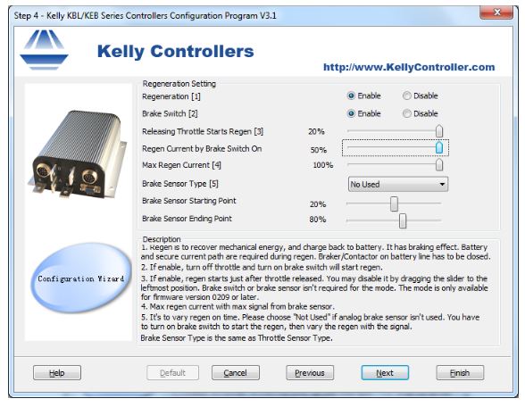

O que me continua a acontecer com frequência, é a moto deixar de acelerar porque fica a manete de travão presa ou algo assim.
Não há possibilidade de desligar a função que desactiva a aceleração quando se trava? Qual a necessidade disso?

- Mensagens: 2442
Re: Lady VE-Tória ECO-Lógica: Odisseia de uma Bereco Evo por terras de Guimarães
Não sei que controlador tens na mota, mas nos Kelly podes desativar essa opção via firmware (ponto 2):
- Capture.JPG (62.79 KiB) Visto 4856 vezes

- Mensagens: 2442
O problema é o tipico sensor da manete do travão ficar ativo, por estar preso ou muita vezes por humidade, e a mota não deixa acelerar.
O mesmo se passa em outras com o sensor do descanso.

Exactamente. Esse é o problema. Deixa-me ficar mal em semáforos, e até quando estou a passar lentamente e com pausas nas filas de carros.t3lmo Escreveu:O problema é o tipico sensor da manete do travão ficar ativo, por estar preso ou muita vezes por humidade, e a mota não deixa acelerar.
Vou tentar saber com o Jorge Rocha se posso instalar o software de controlo do firmware. Isso é uma novidade para mim.

Parece ter ficado resolvido. Fui a uma oficina de motos, e eles alteraram um pouco a altura em que se dá o contacto com o switch. Assim, a lâmpada de stop desliga-se mais cedo. Ainda que a manete de travão não assuma completamente a posição inicial, já não deverá fazer qualquer contacto no switch. Foi algo simples, nem me levaram dinheiro pelo trabalho.
Antes disso, já tinha feito pesquisas nos DBs de Berecos aqui do fórum, e na Net. Não tinha conseguido saber se as Bereco usam o controlador Kelly ou não. Como não têm travagem regenerativa nem marcha-atrás, presumo que não seja Kelly, ou pelo menos na versão que o t3lmo me enviou.
Seja como for parece estar resolvido, por agora...
