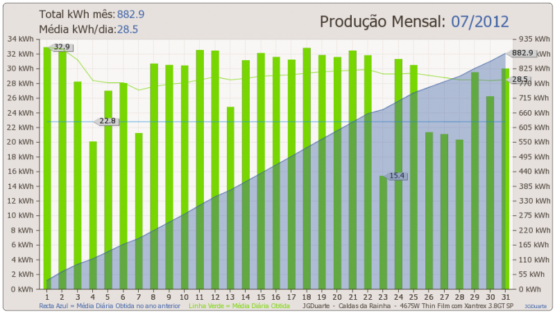

Fica a foto do mês de Julho.... que venham mais assim.
Devido ao cerrar de fileiras à microprodução, não vejo a hora de pelo menos recuperar o investimento... já falta menos de 25%. Embora isso possa não significar muito, pois a qualquer momento podem aplicar de forma retroativa uma penalização, maus exemplos não faltam.
Cmps,
JDuarte

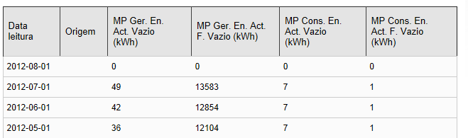

Parece que desta vez me saiu a mim a fava da falha na contagem.
Hoje ao aceder ao site da EDP verifiquei que as leituras do dia 01 de Agosto estão a zero, ou seja, não houve leitura.
Primeira ideia terrivel, o contador foi-se e lá vai o melhor mês de produção à história! Toca a correr para o contador para ver se ainda estava vivo. Está :) huff que alívio.
Tentativa seguinte, ligar ao modem da EDP... responde ao primeiro toque... depreendo que não esteja morto. (Modem e contador têm garantia de 24 meses, como a micro já tem 25 meses... está na altura de avariar segundo as leis de Murphy.)
Segunda de manhã lá terei de ligar à EDP para tentar perceber o que correu mal, será que o cabo contador/modem se desligou?
Já alguém teve caso semelhante... o QVF coitado está mais que experiente neste ponto.

pnunes Escreveu:Eles andam a atrasar-se, não sei se é propositado ou não mas andam, na minha outra MP atrasaram-se uns bons dias.
Obrigado,
Prefiro que seja atraso do que avaria!

JDuarte Escreveu:Boas,
Cmps,
Sim, já me aconteceu. Liguei para a linha de apoio à MP e aconselharam-me esperar pelo mês seguinte. E na factura seguinte veio uma factura a dobrar....
Por algum motivo não conseguiram fazer a leitura do contador...
Enquanto está do outro lado está a render para eles...
