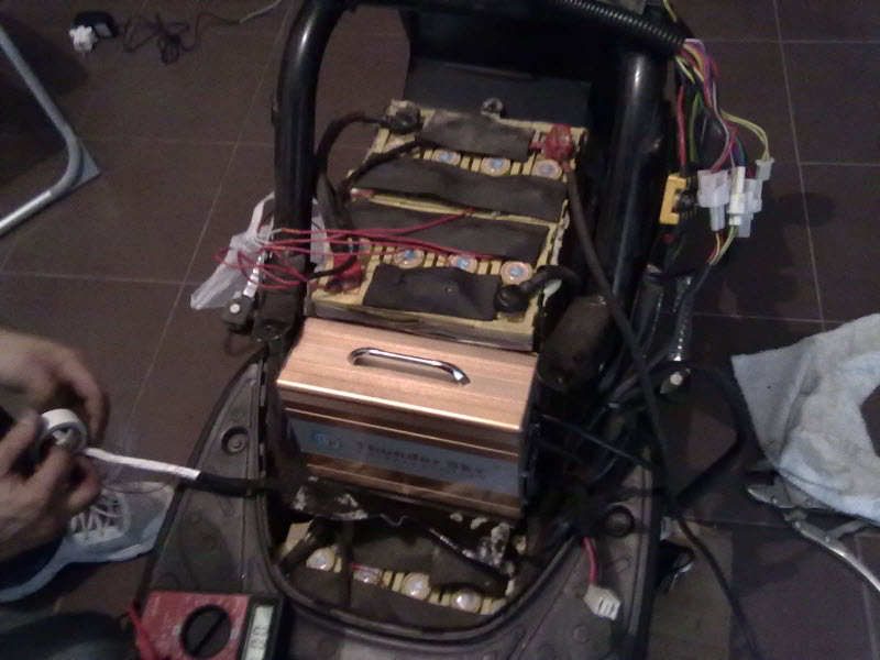

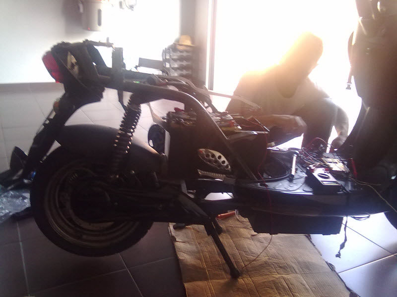

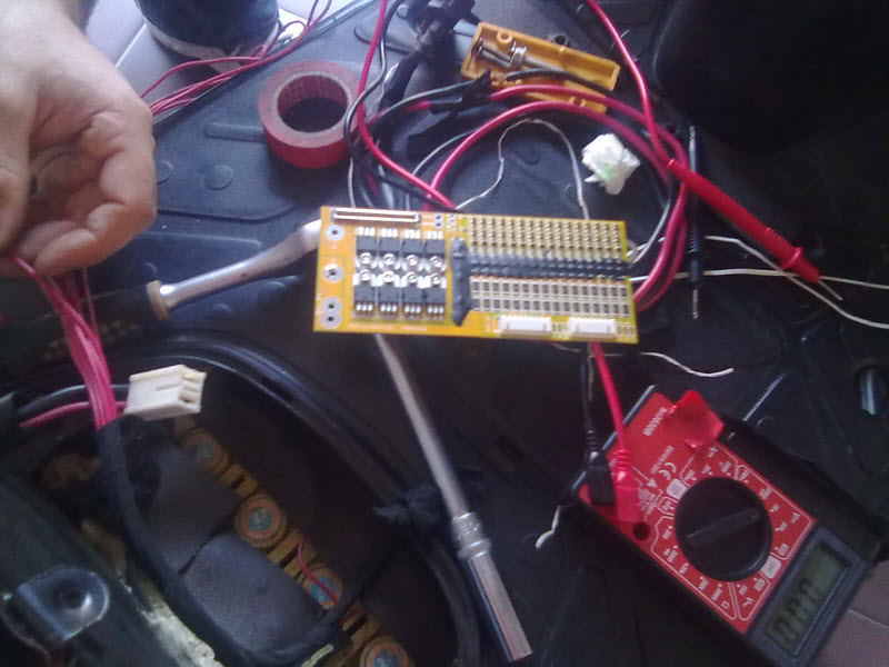

Bem FINALMENTE notícias da minha motinha, sim ainda a tenho :) Esteve parada para substituição do controlador e colocação de um BMS.
Como devem imaginar mestre Jorge Rocha teve de intervir, e mais uma vez, com sucesso. E mais uma vez OBRIGADO.
O seu perfecionismo obrigou-o a colocar o carregador dentro, algo que na altura parece ter sido impossível ...

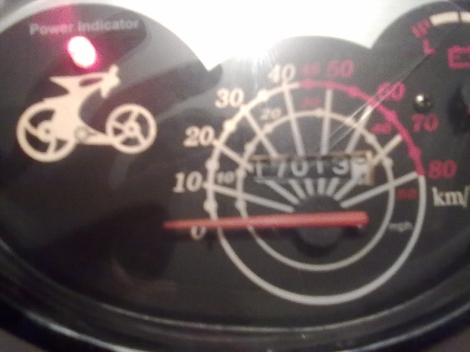

Dado que a motona ainda está inativa, lá tive de atualizar aqui o Db da motinha que tem estado parado.
Também não há muito para atualizar, dada a quantidade de água que vem lá de cima, e o andamento é quase nulo, de qualquer forma hoje chegou aos 17.000. Aqui fica o registo.

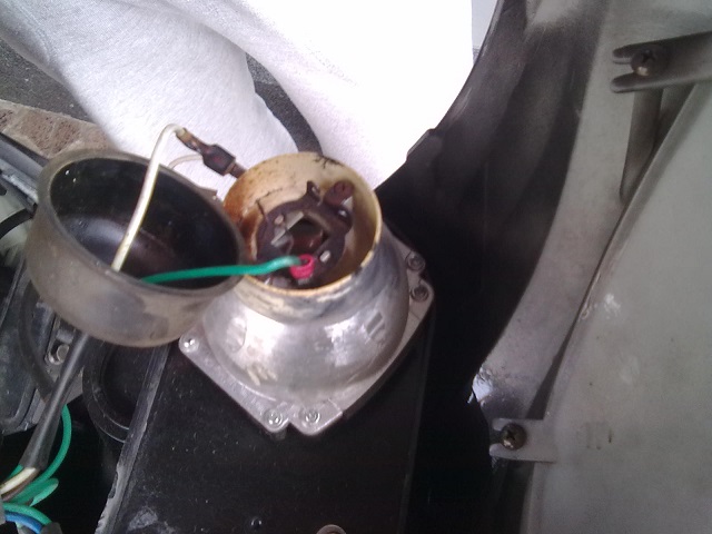

Hoje foi dia de ir ter com o Nios para dar uma vista de olhos no WRC que andavam por Fafe, no WRC Fafe Sprint. Lá passei na loja dele, para dar de comer à motinha, que vai dando para estas voltinhas pequenas.
Lá estivemos no bate-papo, entre os quais lá falei que tenho andado sem médios, só tinha mínimos e máximos (são baixos que parecem médios), pensei que a lâmpada estava fundida.
Lá vai ele buscar o material, abrimos a parte frontal e deparamo-nos com este cenário:
parece que algo correu mal naquele sítio, e houve ali qualquer coisa que estorricou.
Eis que o Nios pega no seu material e coloca aquilo nas devidas condições. A lâmpada estava operacional.

A avaria foi um curto circuito por um defeito num isolamento de um terminal, novo terminal , correcao do isolamento do outro e esta feito.
