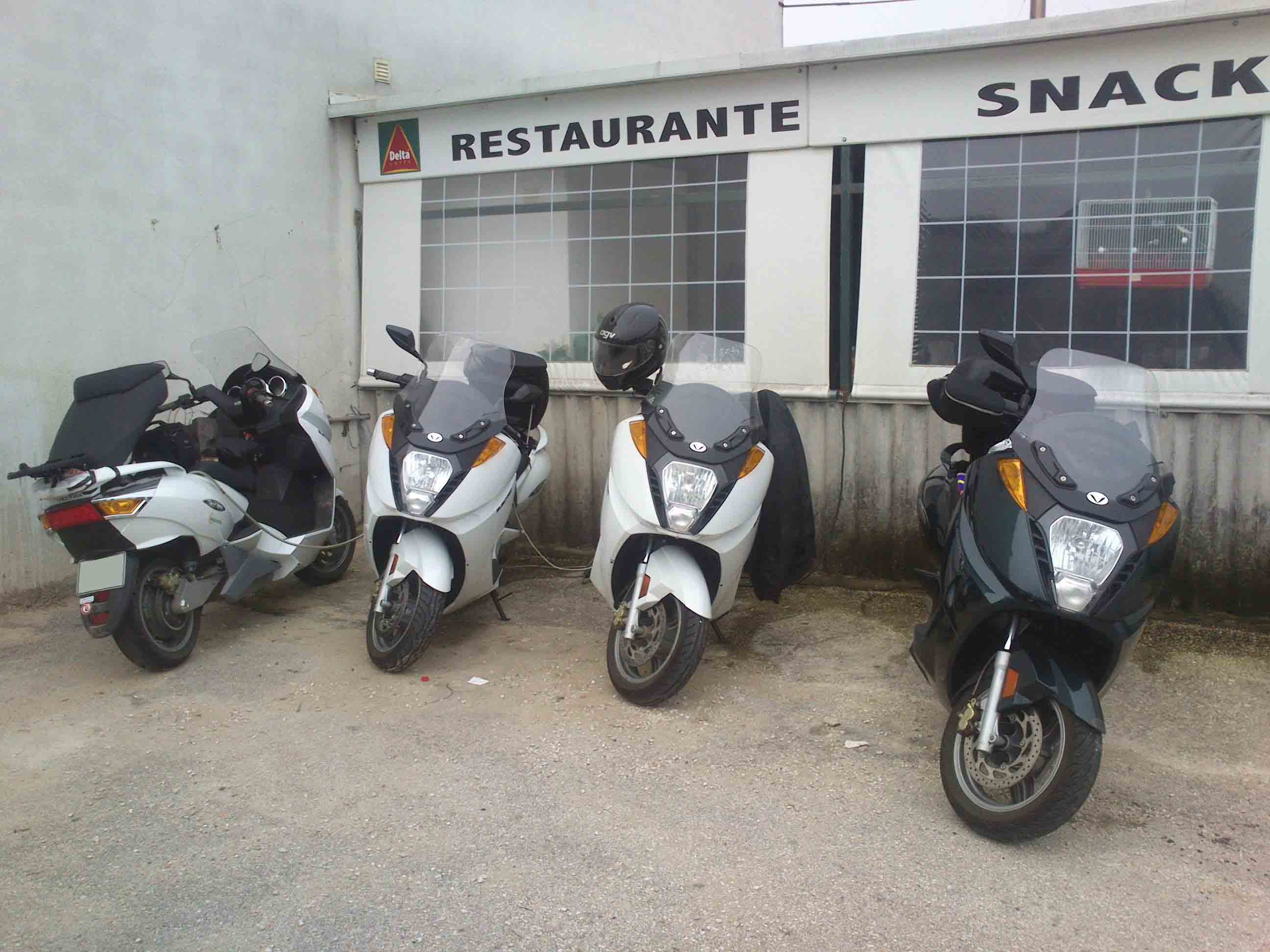

Ao chegar ao mobie LSB-27 estava por lá um Fluence a "dormir" e a mota do Dr fez-lhe companhia...
Arrancamos dp das cargas feitas até Cheganças... smp com um nevoeirooooooooo que mal se via a estrada por vezes

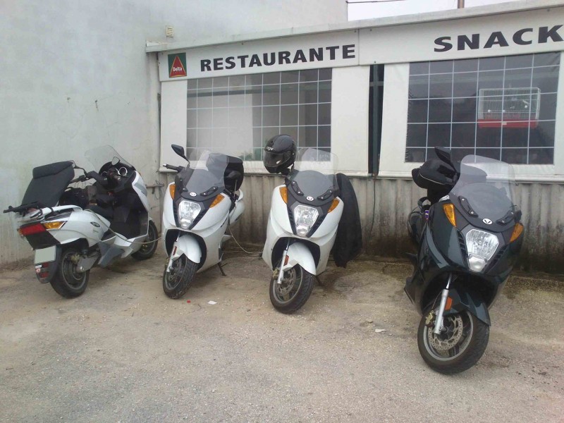

Estavamos já a por a conversa em dia e tal e coiso e começamos a ouvir algo tipico de.... + 1 Vectrix... e qd olhamos para trás pimbas o Sugar
entao tivemos um mini-encontro em Cheganças eheheh

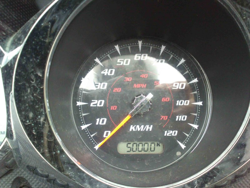

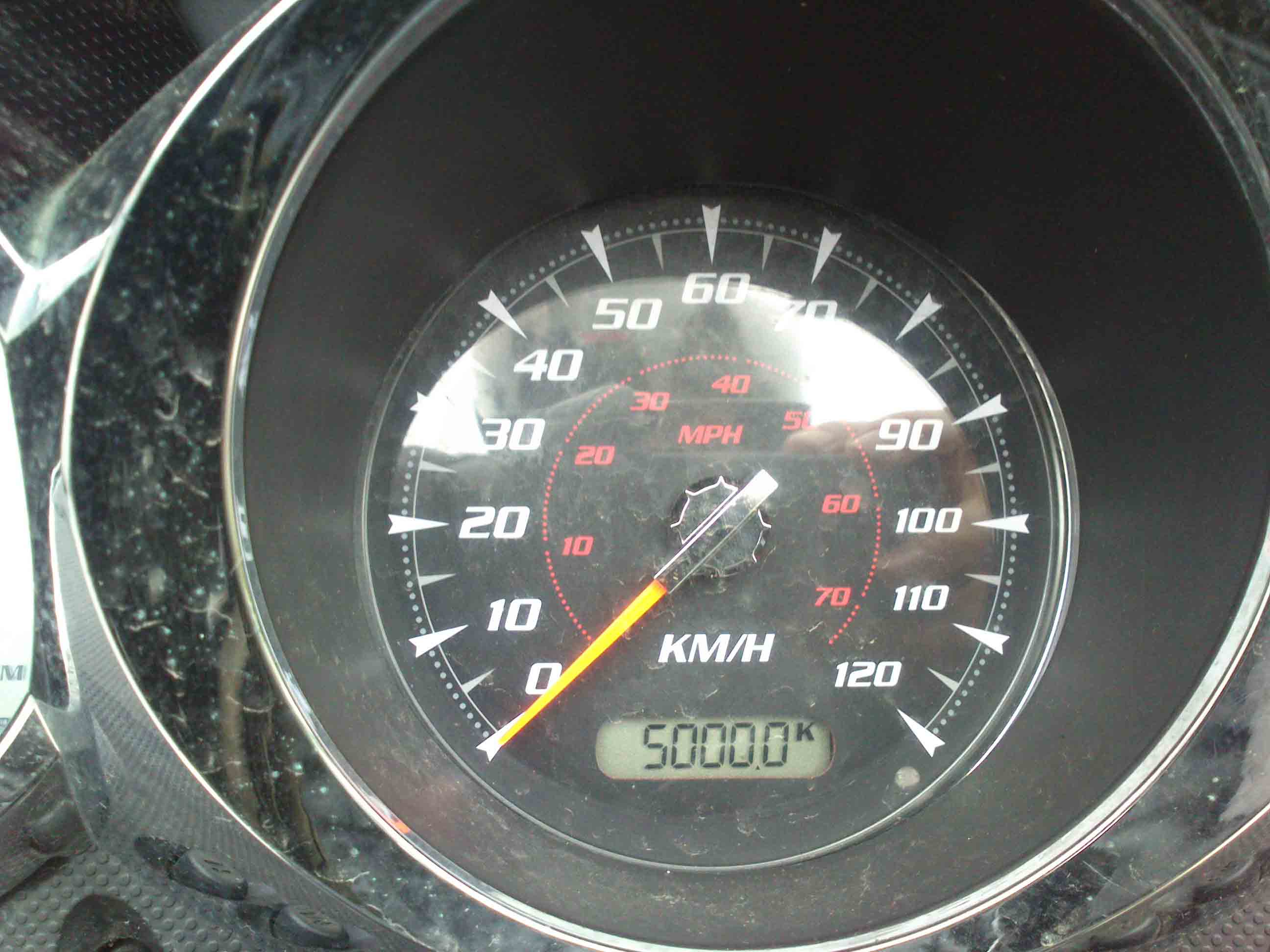

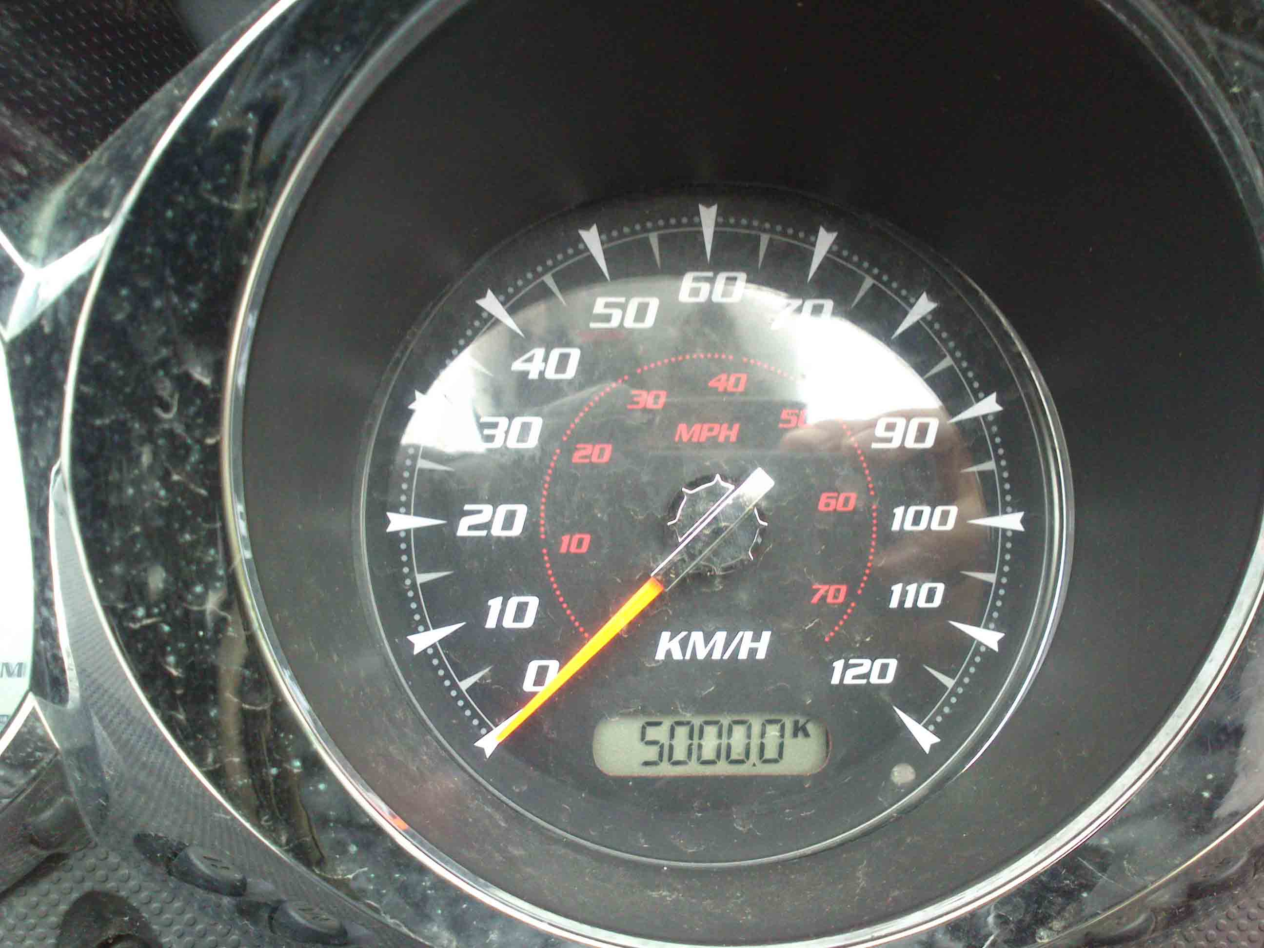

A meio caminho lá tive de parar e assustar o Rc que o Cavalo Branco acabava de chegar aos 5mil!!!!! E merecia uma foto

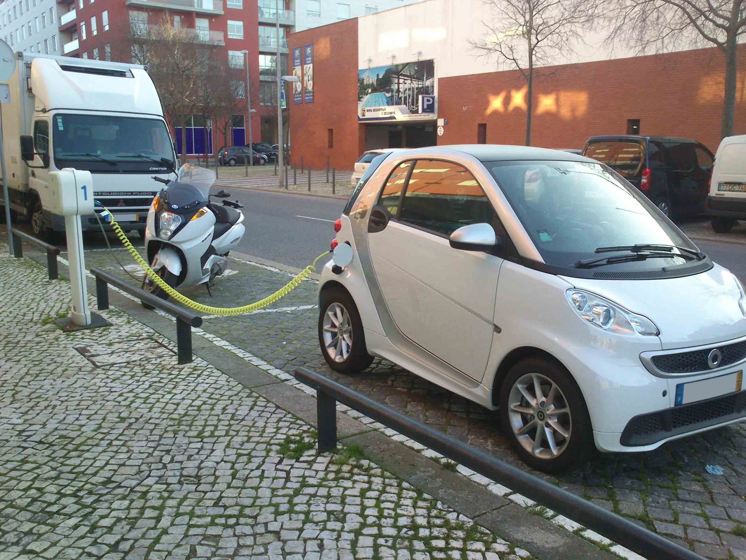

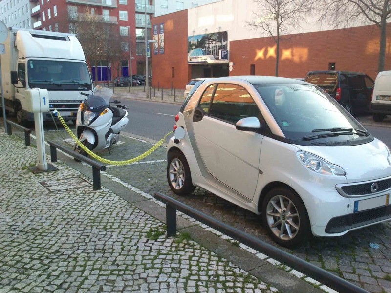

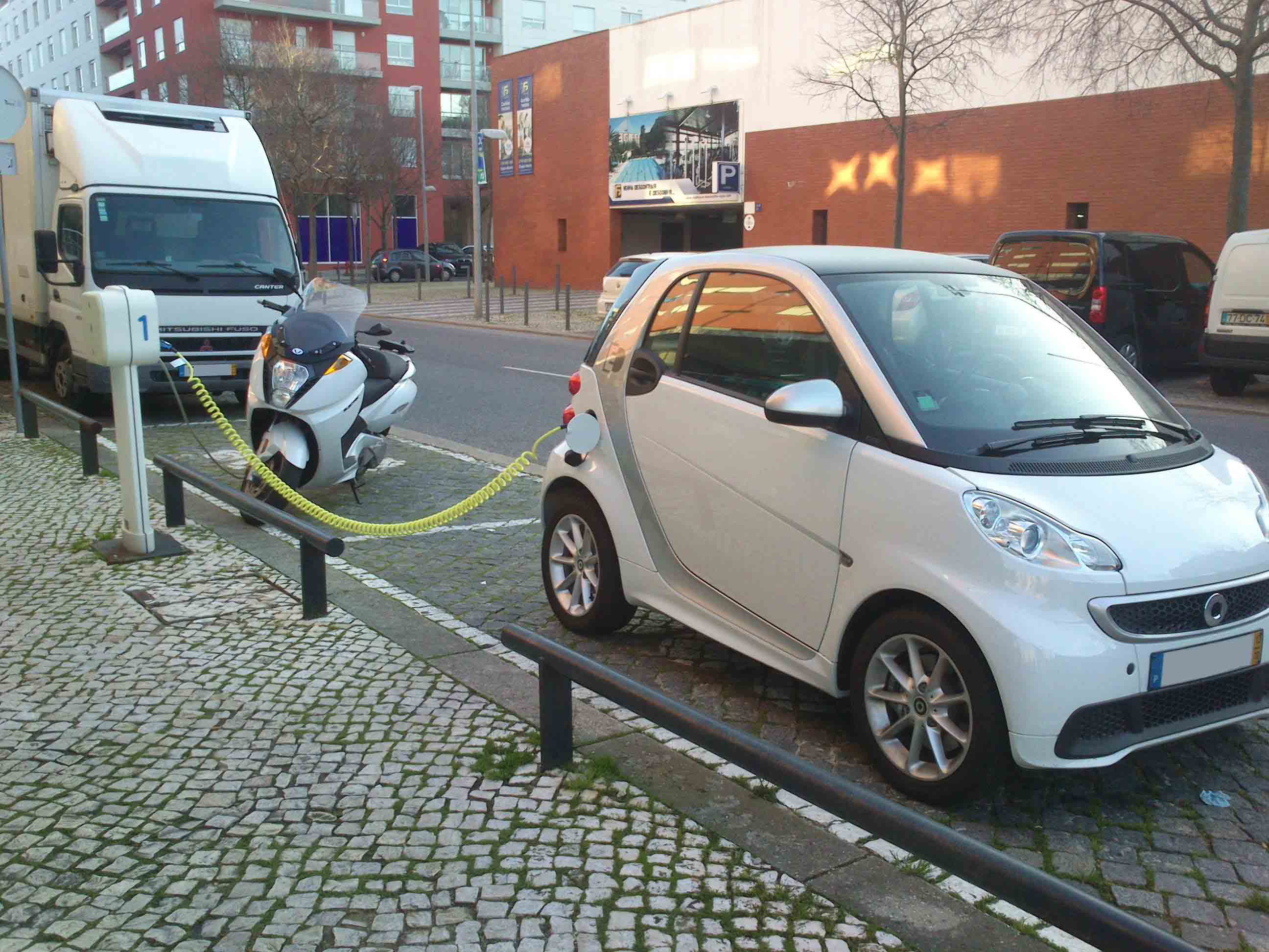

Depois qd estavamos a chegar ao Parque das Nações ainda vimos 2 motas da Ecocritério.... Colocamos as montadas à carga e qd voltamos... o que vi eu junto do Cavalo Branco????
Este menino..... Claro está comecei a babar-me compulsivamente e a fazer logo contas e medidas mentais, "ora vejamos meto a mota no tejadilho do carro e levo os 2 pra mh garagem e fico todo feliz e contente"
mas não tive essa sorte, mas vaaaaa ja tenho uma foto do quao bem ficavam estes 2 brinquedos na minha garagem
Ainda estivemos à conversa com o condutor deste menino e tal a ouvir um bocado da sua opinião do dito e resta-me dizer... quero experimentar!!
