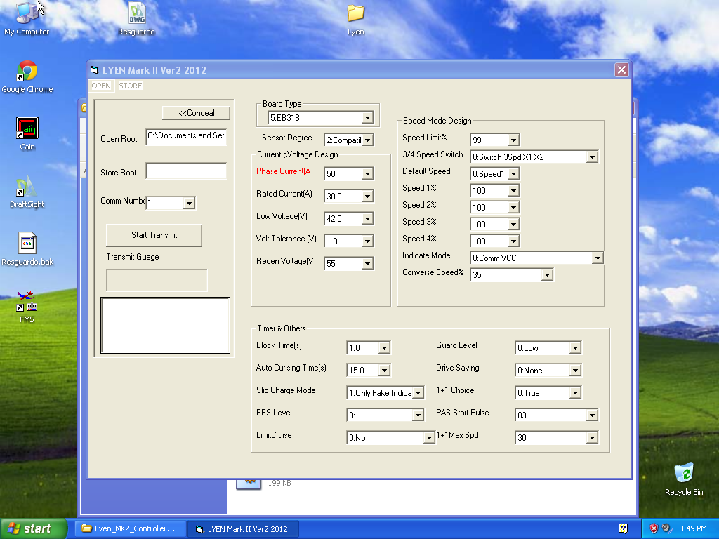

So reparei agora, acho que devias meter a amperagem do motor um pouco mais alta... mas alguem com mais experiencia nestes controladores que se prenuncie.
Olha aqui um exemplo da configuraçao que meto no meu controlador:
- controlador lyen
- XP.png (278.69 KiB) Visto 8008 vezes

Re: DB da Bicimota, powered by Fidel
o meu controlador não ta muito diferente do teu, tirando a parte da corrente do motor e da bateria,
60% no motor são 60 amp, como tens 70 na bateria só te da 70% dos 60 acho eu.
uma vez experimentei baixar a corrente da bateria e cortou varias vezes durante a viagem, agora tenho 90%.
experimenta meter a corrente da bateria entre os 90 e 100%
assim que tiver oportunidade confirmo como tá o meu

Ora nem mais!jordison Escreveu:e quanto ao carregar as baterias , não sei porque o pessoal insiste em balancear lipos em todas as cargas, se precisas de balancea-las sempre é porque tens algum problema com o pack
Isso!jordison Escreveu:o meu controlador não ta muito diferente do teu, tirando a parte da corrente do motor e da bateria,
Para usufruir do binário máximo desde a rotação zero, a corrente do motor terá de estar nos 100%. Tendo um bom pack de baterias podemos facilmente colocar nos 100% a "Max Battery Current" e fazer a boa gestão com o punho acelerador. Para ser mais conservador diminui-se alguma percentagem deste mesmo valor.
Eu colocaria modo Torque,
Corte por tensão baixa 36V
Corte por tensão alta 51V
A rapidez do acelerador colocaria o mais rapido possivel, posição 1
Na verdade, e como gosto de velocidade, arranjaria um pack extra de 2S 10A para colocar em série com esses, e já ganharia mais uns 8km/h na vel. máxima.
