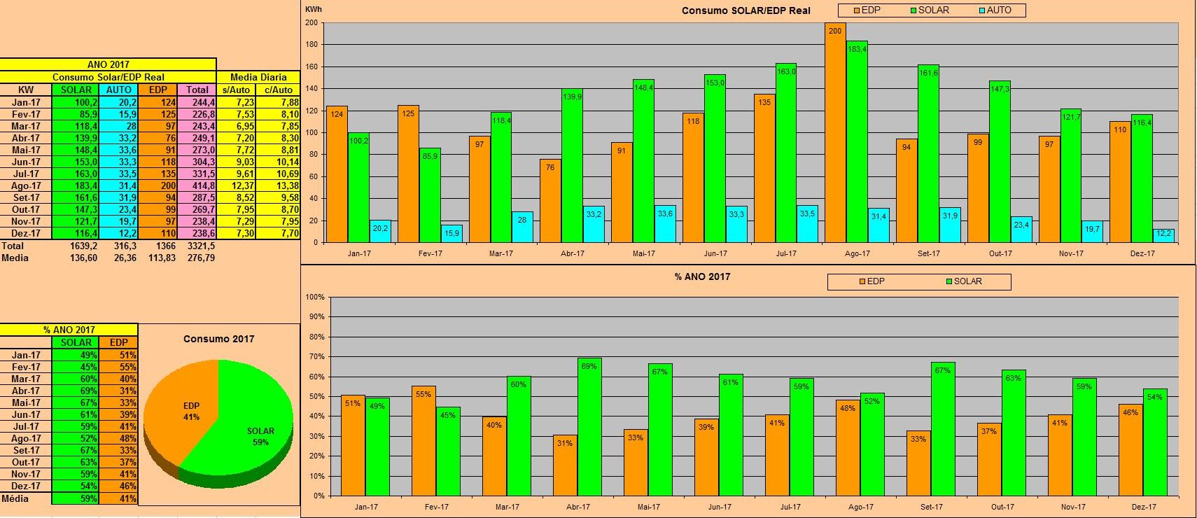

Altura de fechar as contas do ano.
O mês de Dezembro foi péssimo, nem choveu nem fez sol mas o que importa é que mais um recorde foi batido 1955.5KWh de produção solar e terceiro ano consecutivo acima dos 50%.
Bom Ano para todos.

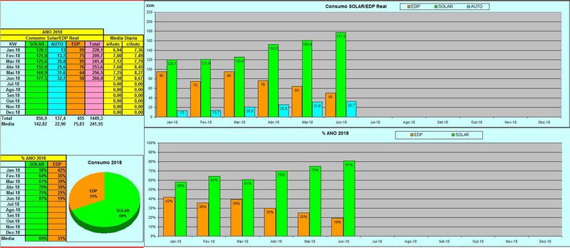

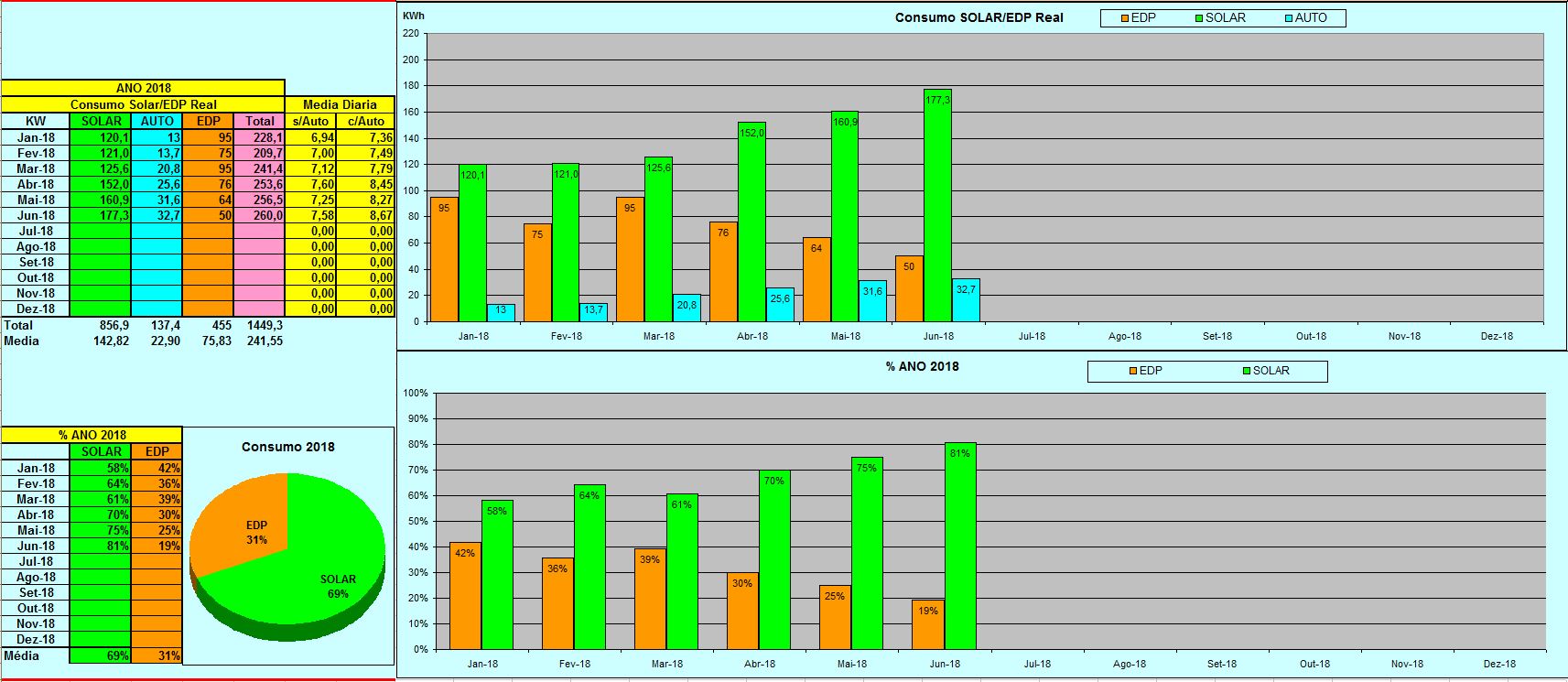

Actualização dos primeiros seis meses do ano.

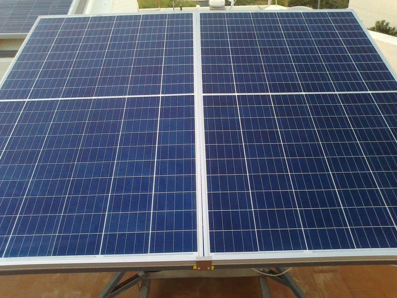

Substitui os painéis do seguidor pelos espectaculares Rec Twinpeak 265W e fiz uma melhor distribuição dos restantes.
Tem sido uma luta a passagem da rede para o solar pois o inversor está no lado oposto do quadro de entrada e ainda por cima na varada (equivale ao 2º andar), tenho feito isto por fases o que implica por vezes ficar sem luz em partes da casa e o pessoal não gosta mas conto nas ferias em Agosto ter a casa toda ligada no solar (tirando o Ar condicionado visto o inversor não se dar bem com ele :D )
Espero este ano passar a barreira dos 2.000KW.

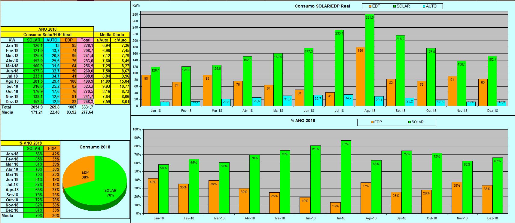

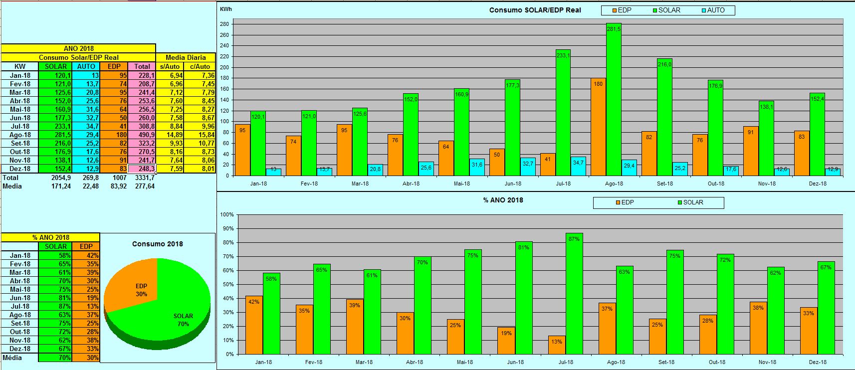

Altura de fechar as contas de 2018.
Mais um recorde batido 2.324,7KWh de consumo solar, num ano em que todos os meses estive sempre acima dos 50% no solar.
Bom Ano para todos. :mrgreen:
