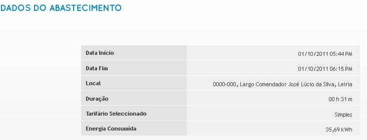

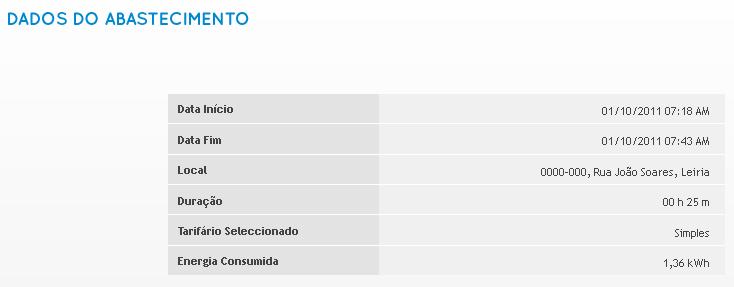

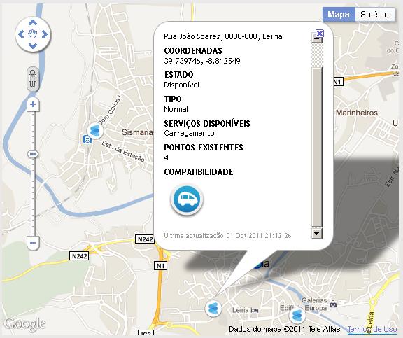

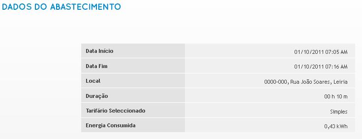

Fui ao Workshop e claro, fui nesta beleza. arranquei de casa entre 6:15 - 6:30, não vi ou ainda estava a dormir, calculo que fosse entre estas horas devido ao tempo que levei até Leiria, onde o inicio da carga foi ás 7:05, depois de 57 kms. Liguei os meus carregadores a um posto mobi-e, e passados 10 minutos, a tomada desliga, ficando com a luz vermelha, foi essa luz que me alertou ao longe, achei estranho e fui ver o que se passava. No ecrã do mobi-e estava tudo normal após passar o cartão, foi então que desliguei o carregamento e optei por ligar na tomada ao lado, nessa altura apareceu a informação que esse posto estava indisponível. Ou seja, após a tomada vermelha, a do lado estava ainda verde, mas assim que a seleccionei passou a vermelho.
Foi então que mudei para o outro bloco de tomadas, onde aconteceu o mesmo mas ainda durou 25 minutos, portanto consegui um total de 35 minutos de carga, tinha a bateria a +- 75 % da capacidade para fazer os restantes 91 que faltavam até Cantanhede, caso tivesse conseguido carga completa em Leiria, tinha ido a um velocidade entre 75 e 90 kmh, mas assim tive de ir mais devagar, entre 60-80, portanto nas subidas não baixar dos 60 e nas rectas e descidas acaba por atingir maiores velocidades, de notar que não preciso de me preocupar com a velocidade, o cb da mota faz tudo isso, só tenho de indicar a potencia e as velocidades que quero andar, depois basta enrolar o punho e o resto faz ela.
Os 2 carregamentos efectuados, 1 de 10 minutos e outro de 25 m.
Andei um pouco perdido em Coimbra, devo ter feito uns 15 kms a mais que o previsto, mesmo assim quando cheguei à Masac ainda tinha cerca de 20 % de carga. Durante o tempo que lá estivemos ficou completamente carregada, e à vinda para casa, só parei em Leiria, no posto que tinha rebentado de manhã, isto porque segundo o site da mobi-e, estava disponivel (Obrigado Volt por teres consultado), mas também pedi ao Volt a morada do 2º posto activo, caso o primeiro não estivesse em funcionamento. Quando cheguei ao posto, estava completamente desligado, tinha-o deixado com as tomadas todas vermelhas, e agora estava todo apagado, e à hora deste post no site continua disponivel como podem ver nesta imagem;
Última actualização:01 Oct 2011 21:12:26
Segui para o outro posto e estava a funcionar em pleno, liguei novamente os carregadores mas diminui um pouco a potência, para cerca de 2800 wh, passados 31 minutos ficou vermelho, como já tinha carga suficiente para vir para casa deixei as outras tomadas da outra coluna para o Volt e o FutureWatt, espero que tenham conseguido carregar.
Dei pelo erro dos kwh da energia consumida ainda quando estava a carregar, um pouco antes de desligar, tinha passado com o cartão pelo mobi-e e vi que já tinha 3x,xx kwh (não sei precisar do numero) e agora pelo registo da area reservada confirmo o mesmo erro, é um erro de contagem e um record absoluto :lol: .
Postei estas imagens porque são as mesmas que irei usar num email à mobi-e a contar o sucedido. Tenho um email deles a confirmar que podia carregar até 3.68 kw de potência, tensão de 230 volts e 16A, afinal consegui apenas 3.2 kw durante 10 minutos e noutra coluna 25 minutos, noutro posto a 2.8 kw durante 31 minutos.
Em conclusão, com pouco mais de 1 hora de carga "rebentei" com 6 tomadas (4 de um posto e 2 de outro) utilizando carregamento bem abaixo do máximo declarado, portanto está mal no hardware destes postos, se são para usar em veículos electricos devem estar preparados para tal.
