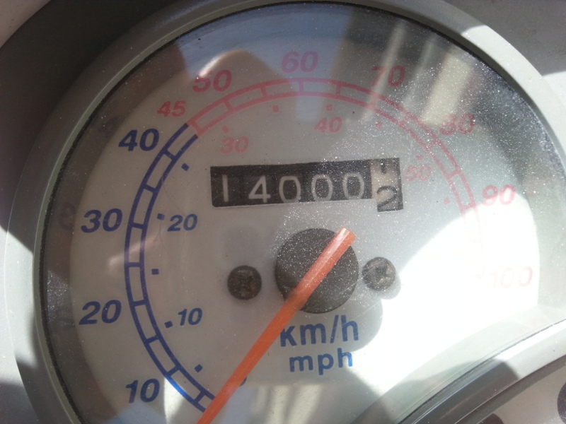

Aos poucos, diariamente, os kms vão-se acumulando: 14000 kms. Dos quais, 8500 kms feitos por mim.
Checkpoint: 14000 kms

Re: Lady VE-Tória ECO-Lógica: Odisseia de uma Bereco Evo por terras de Guimarães
Meus parabéns ;)
Sempre a somar...
Parabéns estas pequenas grandes companheiras de viagens...
