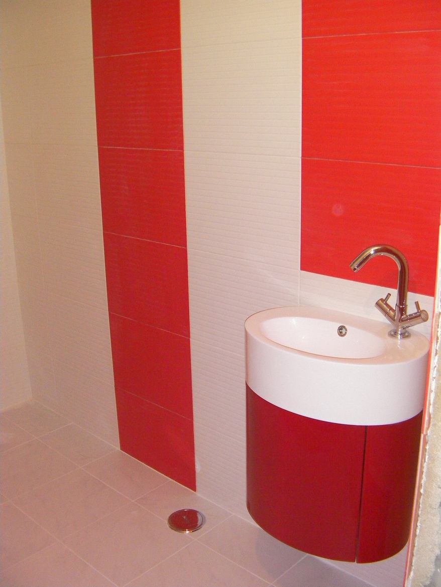

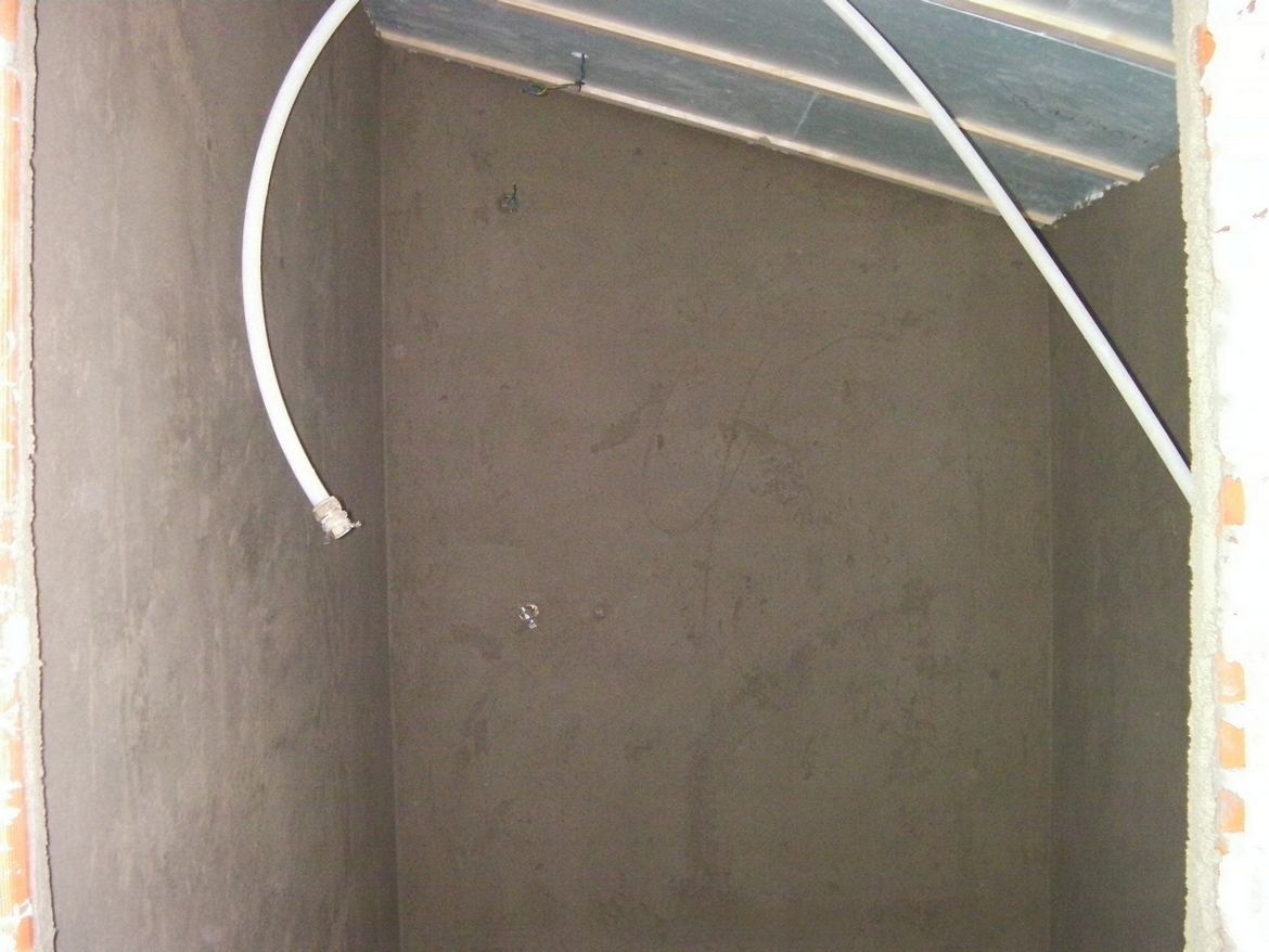

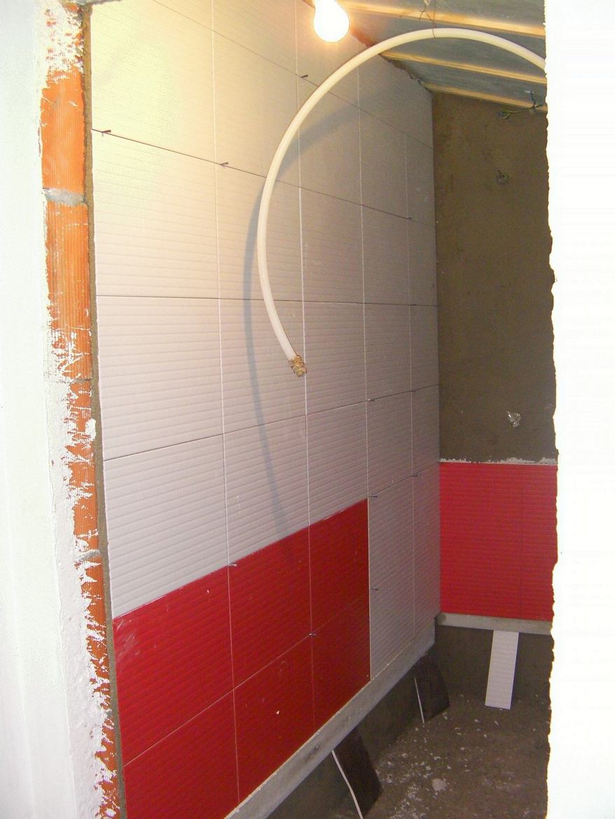

a casa de banho está quase (este trabalho adjudiquei pois requer outro tipo de conhecimentos, ferramentas e tempo que não tenho), deixo umas fotos para verem.
- Image1.jpg (145.03 KiB) Visto 9244 vezes
- Image2.jpg (126.34 KiB) Visto 9244 vezes
- Image3.jpg (113.22 KiB) Visto 9244 vezes

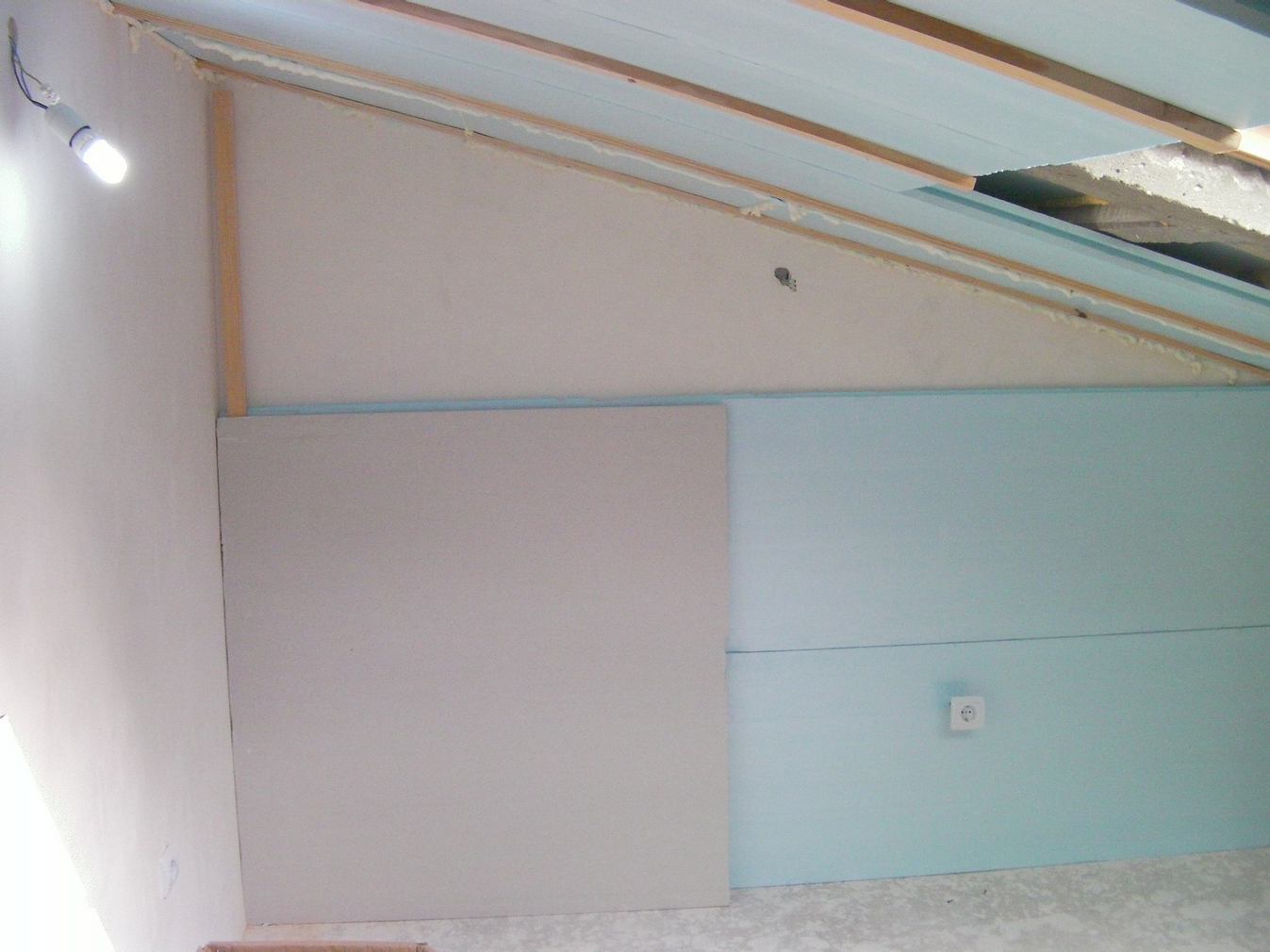

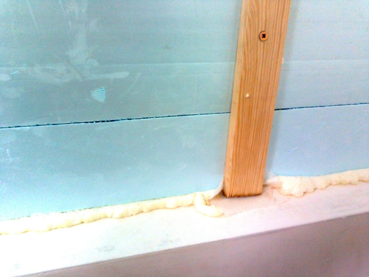

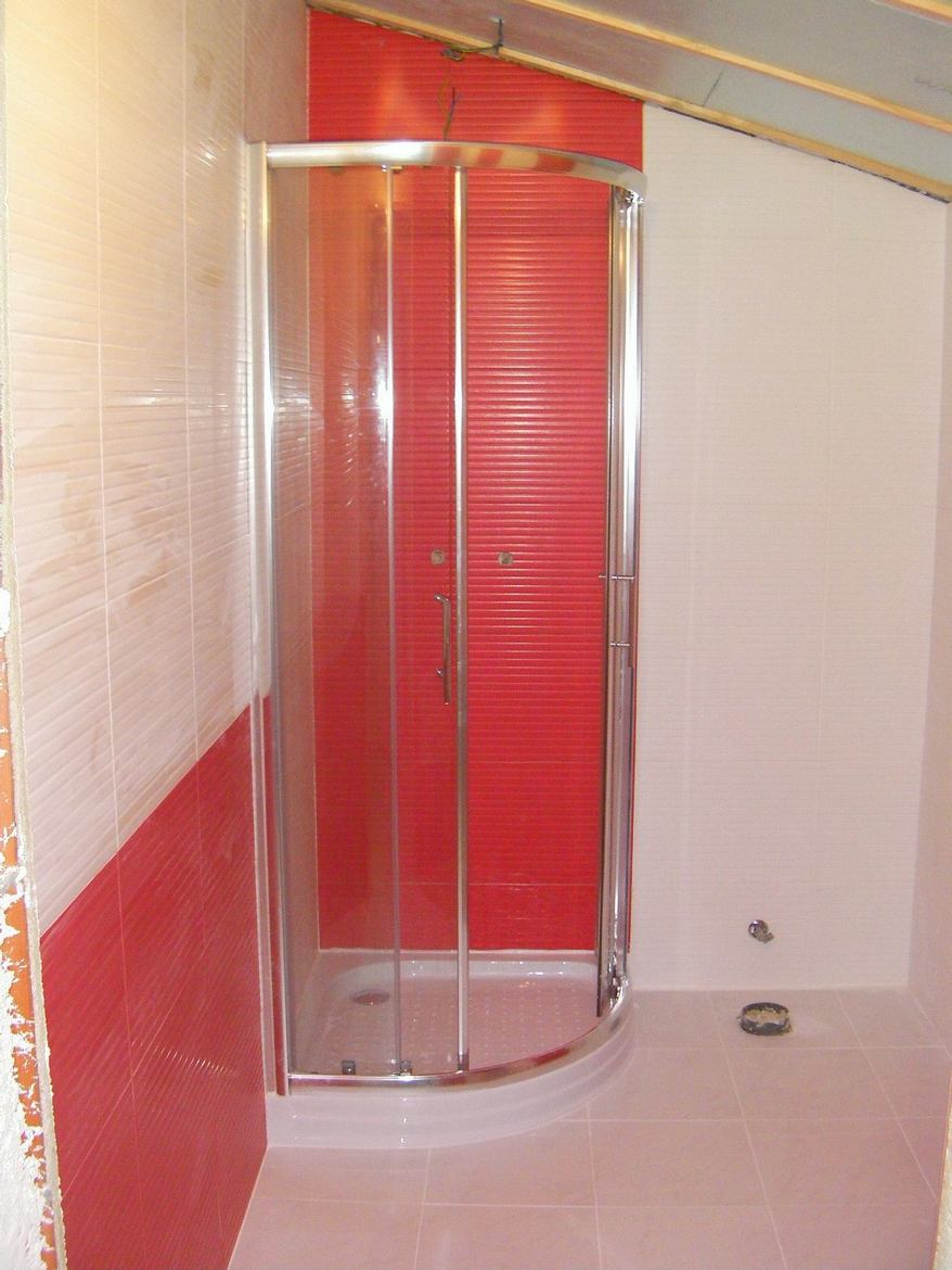

outras

muito bonita!
ficou muito bem!
ficou muito bem!

está muito bom mesmo.
os meus parabéns.

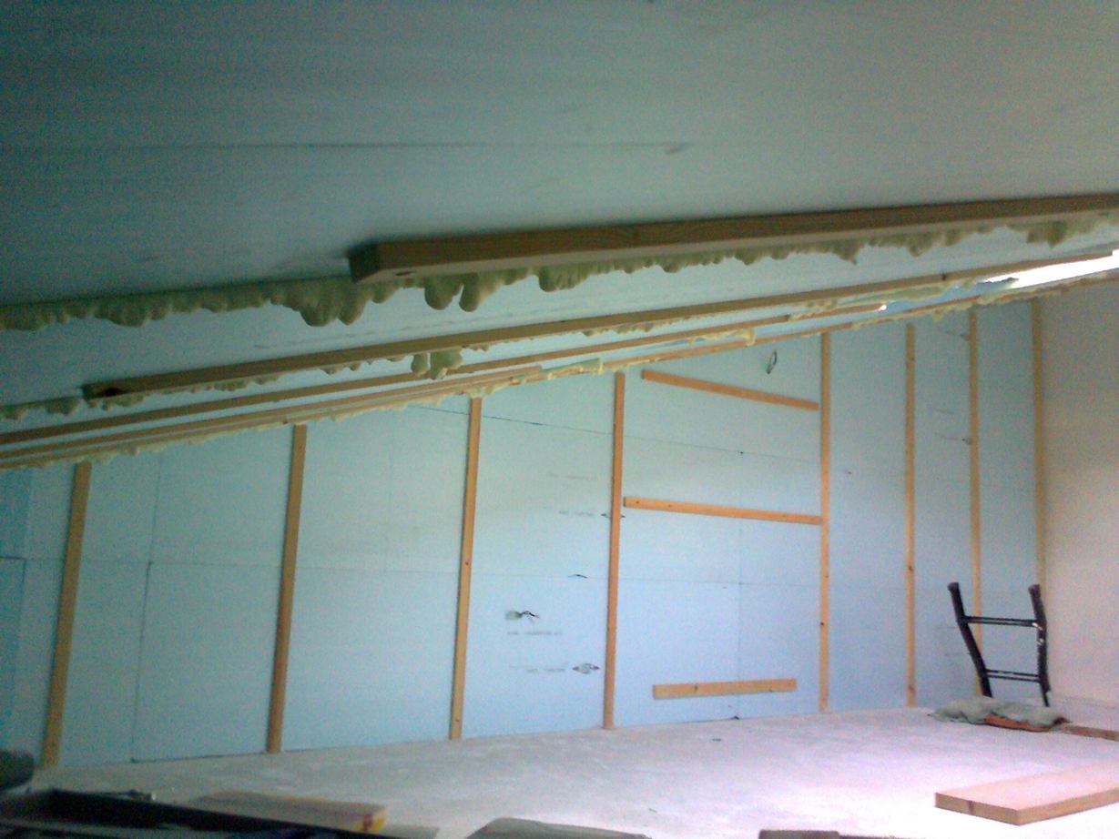

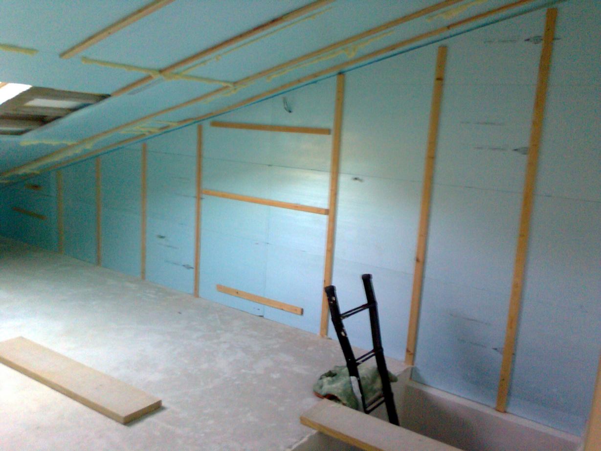

tenho duas paredes laterais sem isolamento, resolvi isolá-las aplicando como acabamento pladur e posteriormente pintura.
recebi o material do max mat, o que vale é que o pessoal que foi entregar até foi porreiro e pôs-me o material lá em cima no sotão, o problema é que deram cabo de alguns cantos, dado que o buraco para o sotão era mesmo à justa. foram 6 placas de 3m2 (1,25m x 2,5m).
claro que sozinho vi-me grego para movimentar as placas, já que aquilo pesa imenso, no entanto o que ainda me safou foi o skate do meu sobrinho , lol!ajudou-me a pôr as placas em posição para as cortar (teve que ser senão não as conseguia trabalhar sozinho).comecei a cortá-las com a serra tico tico, mas rapidamente passei para o x-acto.
pelas fotos dá para ter uma ideia do que pretendo, como estas paredes apenas foram estucadas directamente ao tijolo, não tendo levado qualquer reboco (cimento), vou optar por assentar as placas directamente no chão (com calços), para que o peso não esteja todo concentrado na parede, mas também distribuído pelo pavimento.
vou deixar o blá blá e vou postar as fotos...
- Image1.jpg (125.41 KiB) Visto 8919 vezes
- Image2.jpg (142.46 KiB) Visto 8919 vezes
- Image3.jpg (122.69 KiB) Visto 8919 vezes

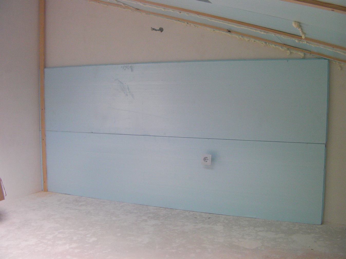

finalmente acabei o isolamento das paredes
vou avançar agora para o pladur.
1º limpeza das paredes/placas isolamento
2º aplicação das placas pladur
3º fechar juntas e lixar
4º pintar
estou a lutar contra o tempo pois está a caminho o 4º elemento mais novo da família e mais semana menos semana estará cá fora se agora o tempo é escasso daqui a 2 ou 3 semanas será praticamente nulo, pelo que gostava de pelo menos deixar estas paredes já com o pladur. a ver vamos...
4º pintar
- Image3.jpg (111.98 KiB) Visto 8609 vezes
- Image2.jpg (121.49 KiB) Visto 8609 vezes
- Image1.jpg (117.98 KiB) Visto 8609 vezes

cada vez com melhor aspecto, vais ganhar muito com estas obras... acredito que até vais ter a casa muito mais isolada que antes! pelo menos...
