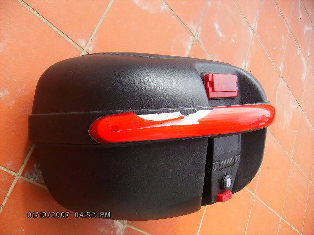

eu ia na estrada e o diacho da mala solta-se do suporte e cai ao chão. fiquei danado com a mala.
resultado, umas esmorradelas na parte de cima da mala, e a faixa reflectora partida.

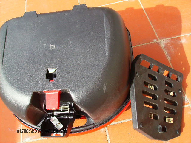

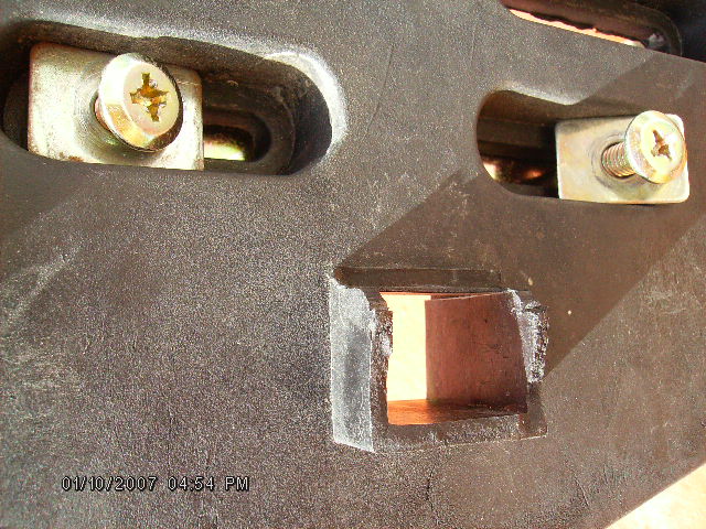

fui a ver o que tinha originado ela soltar-se, e vi que foi uma peça de plástico onde faz o engate para ser amovivel que se partiu com a trepidação.
agora para a reaproveitar só mesmo se fizer uns furos nela e a colocar permanentemente fixa no suporte.
a mala (quando nova) era esta: acho que vou voltar a colocar a mala mais pequena original, pois ainda a tenho.

podes meter uma foto do que se partiu, eu desconfio que é de nós colocarmos a mala sem puxar a "tranqueta".

a faixa que se foi:
a patilha de metal estava bem encaixada pelos vistos:
o que partiu foi o encaixe da base:
ou arranjo outra base ou então tenho de recriar uma peça em tipo u que faça o efeito da anterior que partiu,
ou então só mesmo fixando permanentemente à base.

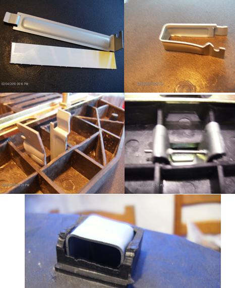

finalmente, dediquei-me um pouco à problemática da topcase, e foi fácil arranjar. está muito mais seguro do que anteriormente. agora, só falta o reflector vermelho que não consigo arranjar nenhuma "fita" vermelha

muito bem, aquela peça do pc serve perfeitamente.

espectáculo! reutilização de materiais em pleno efeito grande "manitas", gostei da solução usaste algum tipo de união para fixar a peça metálica (algo como cola epoxi) ou foi só por encaixe?
