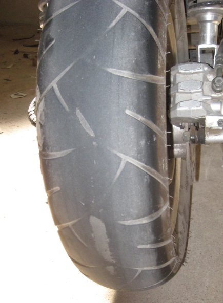

Bom, tenho tido alguma poupança com o pneu detrás e como ainda não recebi a chamada do homem dos pneus a confirmar que o novo já chegou, tenho andado sempre a gastar sem qualquer cuidado, até que hoje vi isto:
Imagem 234.jpg (104.22 KiB) Visto 10345 vezes
Penso que chegou mesmo ao fim, vou ver se na segunda feira já o mudo, este pneu foi trocado um pouco antes dos 13.000, tenho agora 20.000, portanto fez 7.000, das quais cerca de 2.000 foram feitos a potências mais moderadas, viagem a Faro, Lisboa, e Coimbra.

Pneus a cada 7000 kms começa a ficar carote $-|

Já vi pior. :-D. Mas sim, está mais que na altura de trocar... :-).
Se quiseres poupar, podes experimentar os city, mas não aderem ao alcatrão tão bem como os pilot sport...

Volt Escreveu:Já vi pior. :-D. Mas sim, está mais que na altura de trocar... :-).
Eu prefiro gastar um pouco mais e ter melhor agarrar à estrada, estes são muito bons apesar de durarem menos claro.

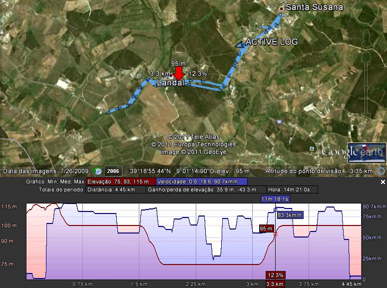

Pegando na ideia do ICEM4N, descobri aqui um gps velho que grava tracks, um Garmin GPS 60, depois descarreguei para o pc e importei no google earth e não é que funciona, para um pequeno teste não está mal e assim dá para ver porque os pneus duram pouco, e descobri também que dá tanto a subir com a descer :lol: :lol: :lol:, não deu mais velocidade por este percurso tem algumas curvas, e foi feito para um lado e para o outro, tem apenas 4.5kms, mas reparem bem nas curvas de aceleração e travagem.
No google earth aparece a inclinação, e neste caso chega aos 12.3 %.

Velocidade média = 18.6 =D

hmma Escreveu:Velocidade média = 18.6 =D
Pois, porque ele ficou a gravar dentro da mala da mota, repara que foram 14 minutos, mas o percurso durou 4 minutos.
