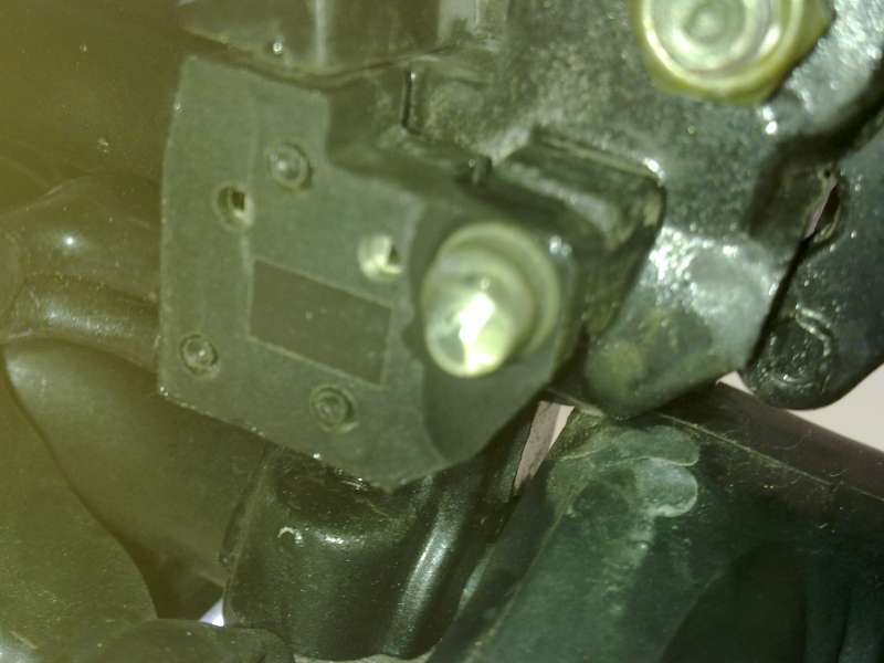

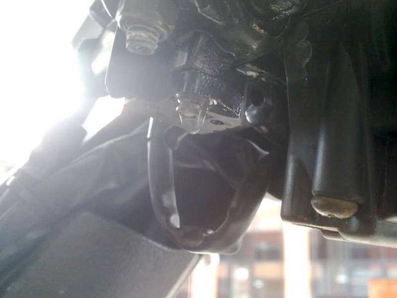

Surpresa desagradável... tenho uma fuga de óleo no travão traseiro, através da manete do travão!
Só olhei e não reparei de onde vem a fuga! Alguém tem suspeitas?

boostpt
- Mensagens: 324
SW Predator GTI 40Ah - Aveiro
Sao os vedantes que nao estão a vedar.
Na minha aconteceu igual.
Tive que desmontar tudo, quando digo tudo é tudo mesmo, ate ficares com o pistão da bomba na mão.
O recipiente que contem o óleo, e por onde passa o pistão deve estar sujo. Tem que ser tudo muito bem limpo.
Cmg resultou, pois tudo tinha muitos resíduos, que impossibilitava os vedantes se fazerem o seu trabalho.
No final deste trabalho, á que trocar o óleo dos 2 circuitos.
Bom trabalho
Bom trabalho

boostpt
- Mensagens: 324
Nao é assim tao complicado como isso.
Acredita que tive mais trabalho a trocar o óleo do travão de trás sozinho do que a desmontar e montar os 2 circuitos. Mas claro que tem sempre os seus quês, mas basta ter jeito para a brigo e muito cuidado na desmonta para ver como se há-de montar de novo...
