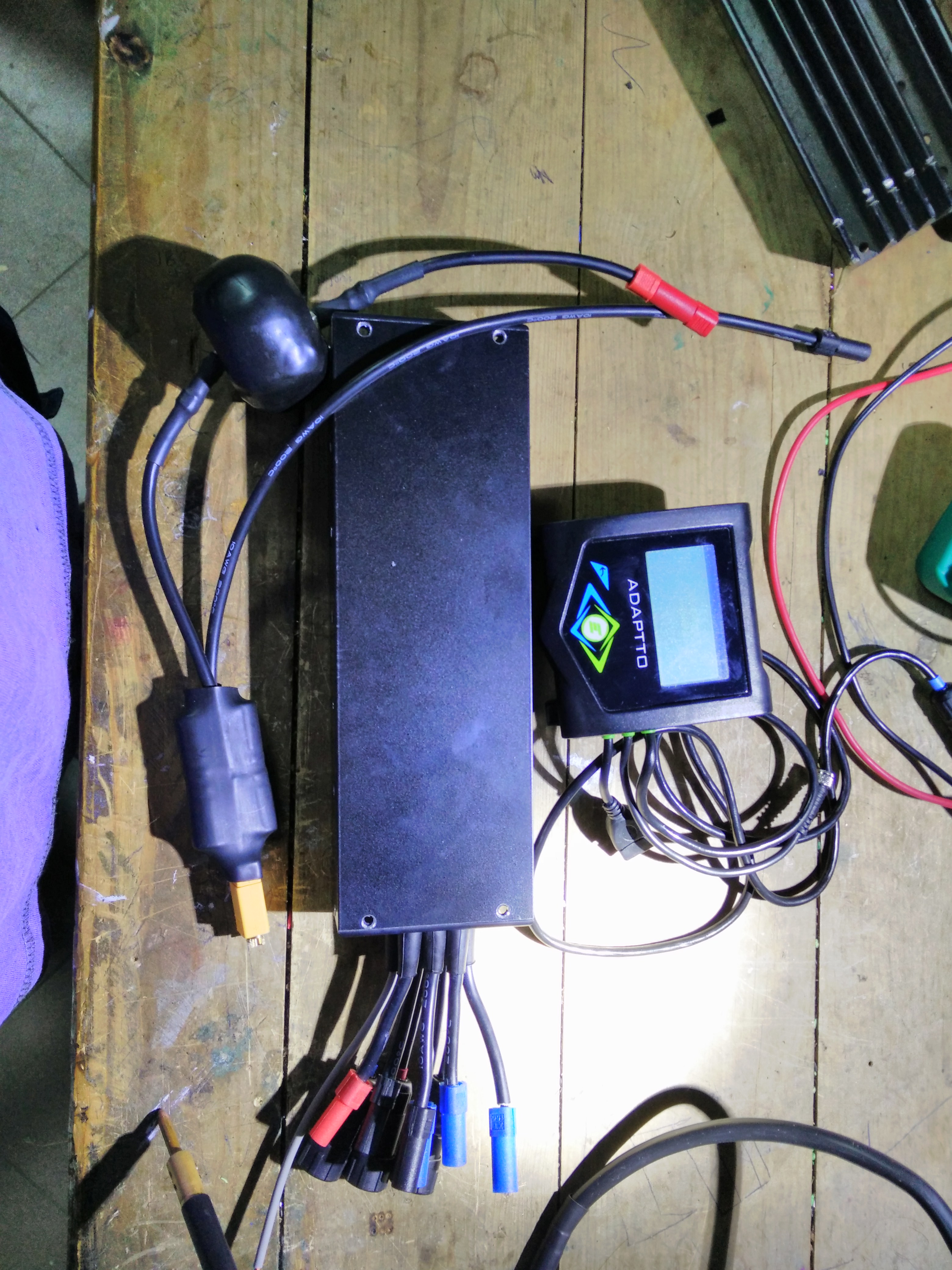

Agora que a menina ja tem pouco mais de 10 000Km na minha mao, comprei um miminho para ela, alguem conhece?
Novo controlador
Novo controlador
2015-09-16 19.20.33.jpg (1.97 MiB) Visto 4501 vezes

Controlador?
Fidel
Mensagens: 1069
Re: Predator de Barcelos
Mensagem por Fidel »
Sim, um controlador com onda sinusoidal.

Fidel Escreveu:Sim, um controlador com onda sinusoidal.
A vantagem é dar-lhe mais potência?

rcardoso Escreveu:
Nao, a vantagem é dar mais eficiencia, e nao é pouca.
Apesar de poder dar mais potencia, nao é coisa que vou fazer, pelo menos enquanto tiver estas celulas.

Fidel Escreveu: Nao, a vantagem é dar mais eficiencia, e nao é pouca.
Eficiência a que nível? Autonomia, protecção, balanceamento (sou aprendiz...)?

rcardoso Escreveu:
Sim, ok, na boa.
Eficiencia no sistema em geral... os controladores mais comuns(trapesoidais) desperdiçam muita energia por terem uma onda pouco "pura", ja os sinusoidais tem uma curva "pura" e por isso nao desperdiçam tanta energia. Sao mais silenciosos tambem. Este controlador em especifico tem ainda algumas outras vantagens, como por exemplo o display onde conseguimos ajustar todos os parametros, assim nao temos a necessidade de estar sempre a ligar o controlador ao PC para ajustar pequenas coisas.
Este controlador tem tambem uma coisa que deram ao nome de "Charging Coil", isto significa que podemos carregar a bateria a partir de uma tensao mais baixa, por exemplo 48v, é bastante facil e barato comprar um modulo rectificador de 48v e sao bastante confiaveis.

Hum interessante .
Podes fazer carga rápida tipo carregador camaleão do Zoe ?

A tensao de carga tem de ser abaixo da tensao do pack.

Sim claro . Mas o princípio se percebi bem é parecido.
Ficas com controle de tração não é ?
Da jeito na chuva.

MRider Escreveu:Sim claro . Mas o princípio se percebi bem é parecido.
Da jeito na chuva.
Sim, também tem essa feature, só não sei como é na prática. A ver vamos.
