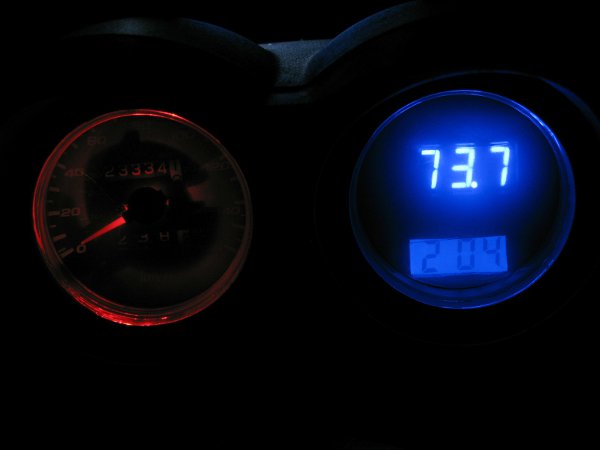

O meu carregador de 20A tem um visor LED que apresenta a corrente de carga e a tensão. Quando a carga das baterias chega a 90%, ele começa a baixar a corrente gradualmente para as células equalizarem. É assim com todos os carregadores de litio. Se acompanhares a carga das baterias, já na fase final podes verificar que a potência de carga vai descendo até o carregador desligar. Se tiveres pressa podes desligar o carregador nesta fase que não perdes muita autonomia.
Conseguiste com este frio fazer os 110 kms? reparei que passaste em Avelar (junto ao nó IC8 p/ Castelo Branco) perto da minha terra. Para a próxima digo aos meus pais e carregas lá em casa e fazes a viagem mais descansado.
