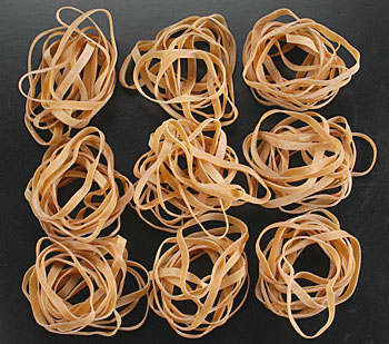

cá estou eu.
limpinho e ainda com menos molha do que de manhã!!!
quanto à mota continuou com o problema mas bastou 2 destes para resolver o assunto temporariamente
![Imagem](http://www.hobbyleste.com.br/loja/images/elastico%202020.jpg)

ora cá estamos nós novamente.
já está a trabalhar tudo bem novamente.
e não teve a ver com switchs de travagem regenerativa (a sw também pensava o mesmo), nem lampadas fundidas, nada disso.
era o que eu desconfiava, água (ou humidade) nos contactos desse interruptor.
ontem, passou o dia inteiro ao sol e hoje, mesmo depois de uma noite com chuva, estava tudo a trabalhar.
agora quero ver como posso melhorar esse ponto para que não volte a acontecer. talvez a ideia do silicone seja boa e uma a tentar brevemente.
