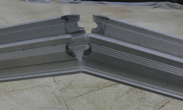

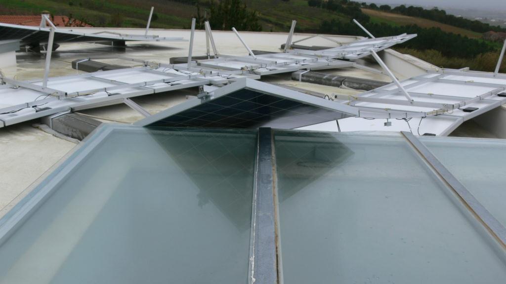

Os fortes ventos do fim de semana passado, deixaram muitas marcas... fica o registo cedido por um colega microprodutor.
A estrutura em alumínio não se mostrou capaz de suportar o temporal... para a história ficam pelo menos 3 painéis danificados.
Já se trabalha numa nova estrutura, desta vez em aço galvanizado e com fixação dos lancis à placa com cimento cola.
Isso é o terror de qq microprodutor, oxalá não se repita com frequencia.
Bom, pelo menos como a estrutura é baixa relativamente à placa só se viraram.
Se caiam abaixo da casa não se aproveitava nada.
Quem os tem em seguidores ou estruturas fixas altas, se se parte vão os painéis todos para o lixo...

Ui isso não ficou nada com bom aspecto...
Se foram só 3 paineis posso dizer que o rapaz teve um mal menor.
Força para ele mete isso a trabalhar depressa.

Vejam estes em Aveiro!!
Que pouca sorte...
Celestino Escreveu:Vejam estes em Aveiro!!
Que pouca sorte...
Pouca sorte aliada à pouca fixação...
Muita gente não pensa nas tempestades quando monta as coisas.
Fazem-me lembrar os americanos que tornado após tornado voltam a fazer casas de palitos (madeira) para no próximo daí a uns 10 ou 20 anos irem pelo ar novamente.
Se esta tempestade tivesse sido nos EUA era só cavacos de madeira no chão como de costume.
No tsunami de 2004 só os edifícios de betão modernos e as construções portuguesas da época dos descobrimentos resistiram.
As casas de palitos foram todas!
Pelo menos no que toca aos edifícios propriamente ditos, o povo português não se esquece da história dos três porquinhos!
Que pouca sorte...
Isso é uma desgraça completa... os prejuizos elevados! :o
Muito provavelmente este tipo de aplicação, terá sido das mais "sacrificadas" ou "vitimas" desta tempestade... mas existe nestes casos muita incuria e desleixo :evil: da parte dos instaladores e as consequências estão à vista, infelizmente quem paga a factura é o produtor com a excepção de quem se preveniu com um seguro cobrindo o risco de tempestades.
Ningém está livre de problemas com estas tempestades, seja quem for!... mas, a provabilidade de acontecerem está directamente dependente do tipo de aplicação executada e com o sentido economissita das mesmas...depois não há milagres!...já vi um termossifão virado de "pernas para o ar" :shock: com depósito de 300 litros, o que são pelo menos uns 350Kg de peso, mas por coincidencia, ou não... estava aplicado numa placa direita, como na foto!
Quem se safou sem estragos..., deve analisar se foi sorte ou se será melhor reforçar as respectivas estruturas e suas fixações, melhorando as condições de segurança de toda a MP... pois, devemos tirar alguma lição desta tempestade!

Eu tive a oportunidade de visitar esta instalação quando ela foi feita e gostei do trabalho, pareceu-me muito seguro na altura.
Neste caso, o problema foi os perfis de aluminio horizontais não terem suportado a força e rasgaram literalmente (na época que eu vi a mp os paineis estavam com 30º de inclinação, agora estavam com 48º, o que de certa forma ajudou à festa).

acho que fazes bem em mudar os parafusos, mas não te esqueças que o aço inox é um material mais macio que o aço normal , devido à percentagem de cromio que contem , para os parafusos terem a mesma resistencia têm que ser de maior diametro.
Os furos nos perfis enfraquecem-nos bastante.
Se calhar os instaladores quando vêm os dados do fabricante sobre a resistência mecânica do perfil não se lembram que depois os furos a reduzem drasticamente.
