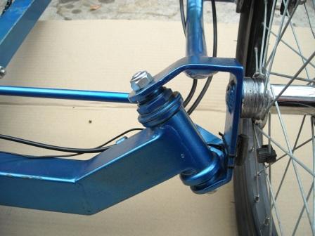

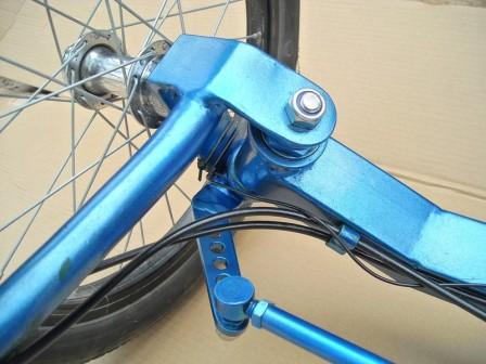

a direcção é realmente a parte mais difícil do projecto eu só consegui a terceira ou quarta tentativa, mesmo sabendo o foncionamento deste tipo de direcção.
já andei a ver e não tenho nada desmontado para tirar fotos, mas ver aquilo desmontado ainda lhe faria mais confusão. quando poder vou ao fundo da garagem buscar uma e linpar o pó para tirar umas fotos. agora já começa a apetecer dar umas voltinhas.

como prometido, aqui ficam algumas fotos da direção

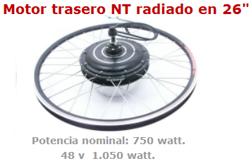

Motor que gostava de aplicar na tricicleta
2ª opção
É pena as baterias ainda estarem tão caras

Possivelmente também seria o motor que gostava de meter ai, mas sao muito caros.
Mas visto que tens jeito para a mecânica, soldar, etc... ponha também em hipótese os motores mais convencionais.
olho para isso e imagino logo dois motores de 1000w um de cada lado, logo por traz do assento, um pinhão livre de cada lado da roda.

bem, não acho que o motor seja caro, o de 1000w com aro custa 250€, kit completo sem bateria 325€, com bateria de 12A 995€, são 670€ para a bateria :? aqui é que dói.
O de 350w são 100€, kit sem aro e sem bateria 139€, com bateria de 10A 539€. As baterias é que ainda pesam muito, na carteira cláro.

esses motores de 450w e de mil creio que são externos? Portanto não são montados no cubo da roda.
