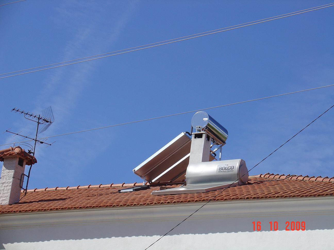

fotos do suporte que montaram na sexta-feira passada e sem custos.
- DSC07385.JPG (130.23 KiB) Visto 6709 vezes
- Painel Novo1.jpg (122.55 KiB) Visto 6709 vezes

so para informação
qual e o painel que esta orientado a sul
o seu ou o da solco
ja agora que marca é o seu?
o seu ou o da solco

o que está bem orientado é o mais alto.
se o solco estivesse bem orientado eu não teria posto mais um painel, ainda acho o melhor painel o solco.
a marca do mais alto é falk.
ainda falta isolar com silicone uns buracos e telhas no telhado, espero que eles não demorem pois vai chover em breve.

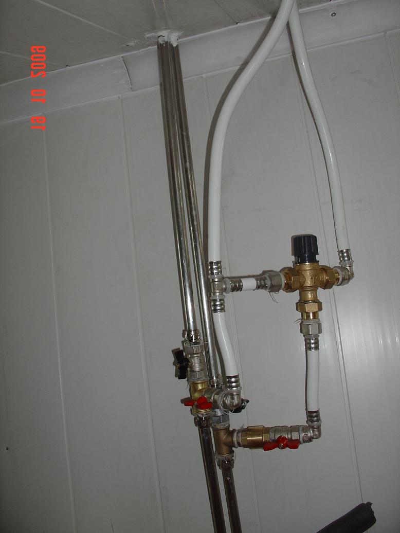

a ligação dos tubos.
em inox o painel com 1 ano e em multicamadas o novo.
a ligação que irei fazer é de apenas alguns centimetros.

vou tentar explicar a minha idéia.
o que quero e como se vê no sistema de ligações internas, é eu ter acesso por dentro de casa aos 2 paineis e posso definir qual dos dois quero ter a funcionar nesse dia (ou semana) ou se quero os 2 ao mesmo tempo, basta mexer nas torneiras de segurança que coloquei e redireccionar a agua.
como falei num tópico anterior, o meu grande problema e pode-se ver na foto do telhado é que me montaram o solco virado p sudeste e com pouca inclinação, pelo que dantes apartir de novembro não tinha agua quente o suficiente até março.
o solco é de 300 lts e o novo (falk) é de 200 lts.
pensei em pagar a uma empresa para desinstalar o solco, comprar a estrutura e montar novamente com a inclinação certa e direcção certa, alterar tubagem, mas falaram-me em cerca de 500 euros, como tal e por mais 500,00 € eu comprei um novo já com tudo montado e fico com quase o dobro da agua.
quanto ás tuas questões eu não percebi, mas vou tentar explicar a idéia.
o falk trabalha a agua da rede com pressão de 3 bars, o solco trabalha com um motor que dá mais.
no verão só usarei o falk, pois não só n uso corrente electrica do motor, como os 200 lts chegam bem.
no verão o solco trabalhará apenas 1 ou 2 dias por semana para circular a agua interior.
no inverno e dias nublados com menos sol, utilizarei os dois em série, de modo ao falk receber a agua pré aquecida do solco.
quanto á noite usar a agua aquecida do solco para o falk, acho que faz diferença sim, pois a agua que entra estará sempre mais quente que a da rede, e como a agua que entra não entra fria, não se misturará com a quente no falk arrefecendo-a e no mínimo ainda me dá para uns 2 banhitos extras, não esquecer que depois á noite eu ainda posso ligar as maquinas de lavar roupa e loiça com o restante da agua do solco.
quanto á eficiencia, este é muito mais eficiente por essa mesma direcção e inclinação.
mas como disse se o instalador me tivesse colocado o solco como deve ser eu não precisaria de andar aqui com ideias e arranjos, o solco chegaria bem.
o meu único problema será no verão se não usar a agua do falk, pois o solco só usa agua e em caso de excesso de calor deita a agua fora em forma de vapor, enquanto o falk deita fora o liquido, o que é mau...
penso que até ao fim desta semana eu irei ter montado o que quero para começar a ver as diferenças em relação ao ano que passou, só falta uma torneira de segurança e 20 cms de tubo.
