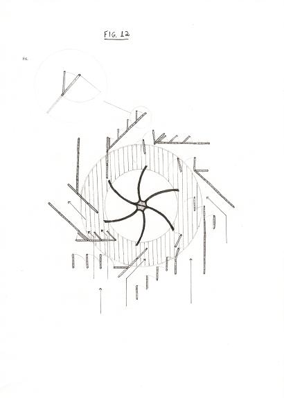

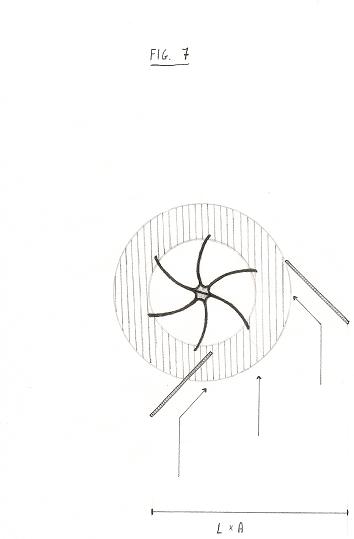

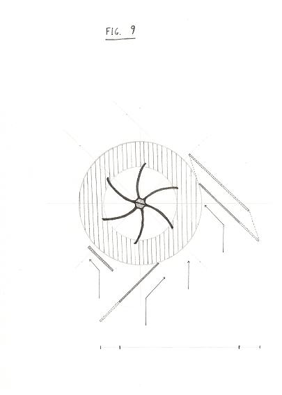

repasso e-mail que recebi de um amigo. perdi muito o contato com as pessoas do projeto pois somente atuo no processo das patentes que já estão quase todos concluidos. são três inventos bem distintos. pelo que me disse entendi que uma empresa já estaria desenvolvendo o protótipo (ou financiando). estes são testes preliminares, segundo ele. são somente esboços.
bom dia.
envio esboços de testes feitos com o invento em questão.
são testes preliminares com simples esboços demonstrativos.
observe as figuras 7 e 9.
representam o posicionamento de defletores em relação à turbina.
foi buscado o posicionamento ideal deslocando cada defletor em separado.
a figura 9 representa que em havendo saturação, o rendimento é melhor tendo o defletor afastado para o fundo.
a conclusão:
a) é grande a diferença de pressão.
b) tem grande aceleração.
c) a velocidade de p/ partida é muito reduzida.
d) aceleração e força se relacionam, naturalmente, com raio e altura.
e) tem grande rendimento devido à diferença de pressão.
peço que observe agora as figuras 1e2, 12 e 15.
essas representam um dos sistemas patenteados.
somente a força do vento move mecanicamente as comportas/defletores.
(o funcionamento dos defletores deve ser compreendido.)
as figs. reproduzem o efeito das figuras 7 e 9 em todas as direções.
o rotor não se comporta como um rotor tipo “savonious”, tendo redimento imensamente superior.
é importante que se observe os seguintes detalhes:
a) o vento nunca colide diretamente contra o rotor.
b) o vento nunca colide diretamente contra as comportas.
c) o vento é sempre desviado em 45°.
é possível, assim, a construção em grandes dimensões.
