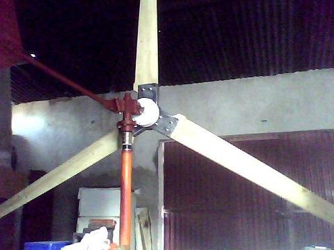

aerogerador em fase de construção
nesta fase está quase concluída a construção. ainda falta a protecção das escovas, o travão automático e um cone de deflexão para a parte da frente da hélice. aparar as pontas de alguns parafusos e pintar tudo

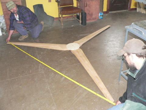

esta foto e referente ao capitolo da equidistancia, como não a consegui mandar naquele momento vai agora.tambem quero agradecer á rapaziada pelas dicas que me deram. este projecto está praticamente no fim, mas tenho outros em forja.
