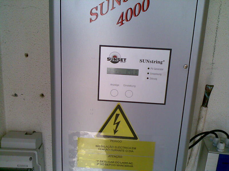

o sistema foi ligado à rede perto do meio-dia. no entanto, a produção estava abaixo do que seria de esperar. amanhã ainda se vai andar de multímetro na mão para descobrir o problema, pois uma das séries está muito fraca. no instantâneo, tenho uma a andar entre os 1500 e 1800 w, e a outra entre os 200 e os 300... enfim. pelo menos já estou a produzir. amanhã pode ser que já esteja a 100%.

a produção ainda não estabilizou, pois estou a tentar perceber o que se passa com a minha ligação, visto que o pico (de todos os dias menos um) está muito aquém do esperado.

a única variação que teve foi quando atingiu o máximo do inversor (curiosamente, num dia mau)... de resto, tem sido sempre 2700/2800 com 16 painéis e 3200/3300 com os 18.
estou a suspeitar do corte dc... mas também pode ser algum painel defeituoso, ou até mesmo, o próprio inversor. mas o corte dc é mais provável.

esse corte dc da kaco é a versão de 500v ou 1000v? conheço uma instalação que tinha o de 500v e apresentava problemas de pico e cortes intermitentes. ao trocar foi colocado um de 1000v e o problema ficou sanado. (podia ser mesmo avaria e só a troca por igual podia ter resolvido!).
qual as leituras v e a à saída da string?
o inversor não permite fazer o log através da rs232 incorporada?

jduarte Escreveu:esse corte dc da kaco é a versão de 500v ou 1000v? conheço uma instalação que tinha o de 500v e apresentava problemas de pico e cortes intermitentes. ao trocar foi colocado um de 1000v e o problema ficou sanado. (podia ser mesmo avaria e só a troca por igual podia ter resolvido!).
vivas! .
o kaco não sei qual é. quando chegar a casa vejo. na volta, é mesmo o de 500 e o problema é esse.
as leituras estavam em 269v cada série (quando ainda tinha 8 painéis em cada série). era o valor esperado. amperes, só sei os que aparecem no inversor (o instantâneo).
quanto ao log, ainda não chegou o cabo que encomendei, nem sei se vou conseguir software para ler, mas ainda vou tentar.
