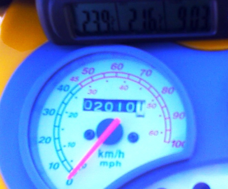

hoje, depois da 2ª circular, o conta-quilómetros já marcava 2 milenas sempre a bombar sem problemas (a não ser o ponteiro da carga, como já falei).

e para completar a estatística, tenho exactamente 100kw gastos no contador da garagem, o que, a 0,12€/kw fica em 12€ -- para 2000kms => 0,6€/100km !!! no entanto, em rigor, já gastei mais luz do que isso, porque já fiz vários carregamentos (parciais) no trabalho ou em casa do meu pai.
