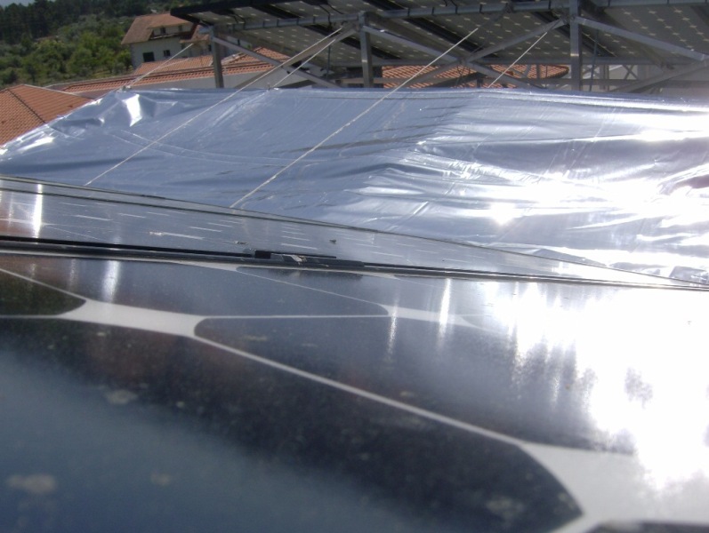

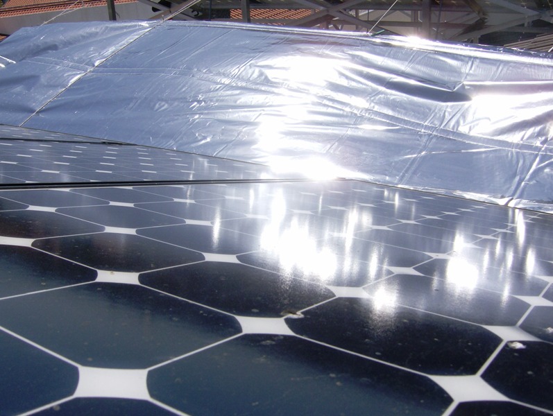

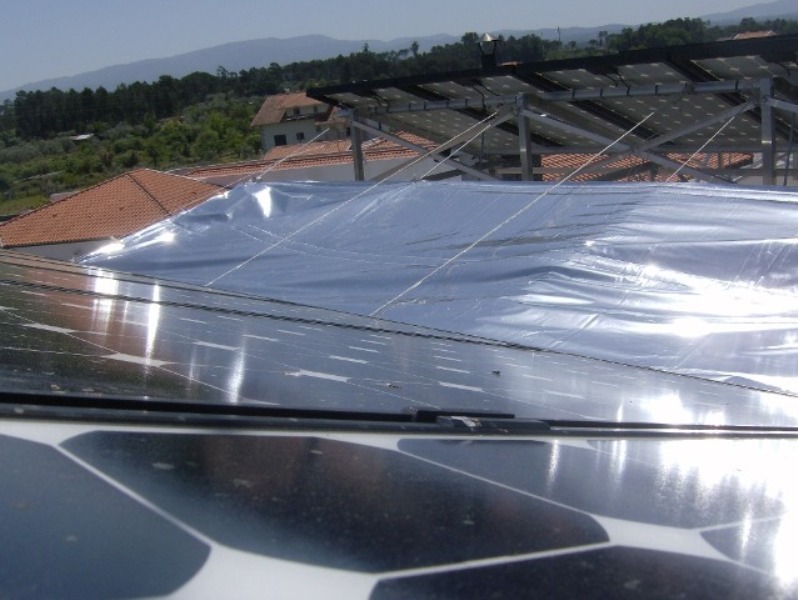

boa tarde a todos,cheguei a conclusao que produzir energia verde é viciante.vejam só para o que me deu.
foi mais uma experiencia comprei 6 m de material isolante refetor tipo folha de aluminio apliquei á frente de um string de paineis para fazer uma experiencia desliguei os outros dois strings e vi a leitura daquele que apliquei o refetor depois desliguei o que tinha o reflector e liguei um dos outros, e o resultado foi o que tinha o reflector tinha um aumento de potencia de cerca de 100w em relaçao aos outros strings ,resumindo e concluindo iria ter um aumento de produçao de cerca de 300w/h no sistema se aplica-se nos 3 strings , mas como a minha "maria"me chateia a cabeça que ando sempre com "avarias" e que os vizinhos me chamam doido,e aquilo que mais parecia uma tenda montada na feira, acabei por retirar o dito reflector e desistir de aplicar nos outros strings,mas pronto valeu a experincia que fiz,e cheguei á conclusao que é mais uma forma de se poder aumentar a potencia dos paineis.
aqui ficam algumas fotos onde se pode ver o reflexo do sol a bater nos paineis.
obs, a montagem do reflector foi improvisada ás tres pancadas.
- reflexao solar 1
- HPIM6656.jpg (107.74 KiB) Visto 9745 vezes
- reflexao solar 2
- HPIM6655.jpg (109.5 KiB) Visto 9745 vezes
- reflexao solar 3
- HPIM6649.jpg (123.53 KiB) Visto 9745 vezes
A produzir acima dos 4200W/h

fizeste basicamente o que os paineis da ws fazem com as abas laterais. se calhar, como não optimizaste o angulo o beneficio não foi muito, mas sempre é perto de 8% a mais.

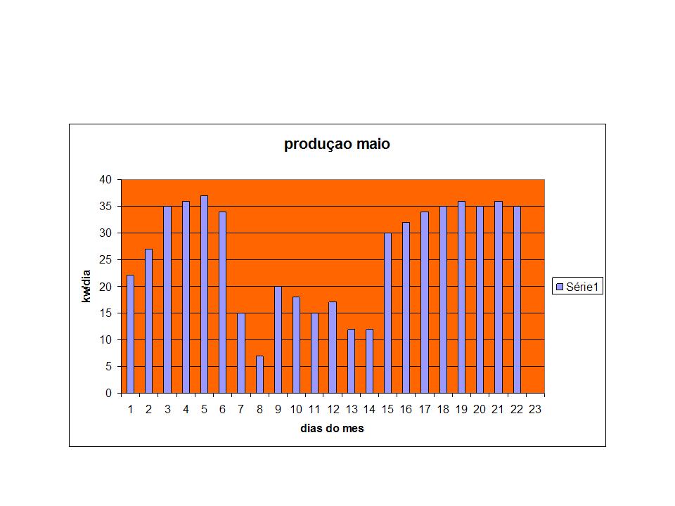

durante este mes de maio registei ate ao dia 22 as leituras de produçao, aqui fica um grafico das mesmas.
- produçao Maio.jpg (61.24 KiB) Visto 9562 vezes

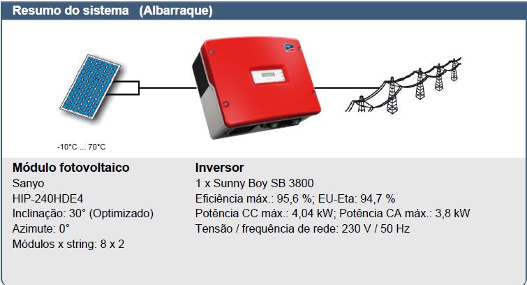

em relação ao meu inversor, deixo em anexo as caracteristicas. penso que só posso ter até 4.040 kw de potência em cc, não é ?? por isso só posso ter mais um painel, sem mudar o inversor !!!
um abraço
carlos
quando dizes "entre as 10h da manha e as 4 da tarde estou a meter em media 4200kw/w na rede," mas o meu contrato com a edp está limitado a 3.68 kw/h. penso que não posso vender esse valor, não é assim ??
um abraço
carlos
- inversor_1.JPG (41.03 KiB) Visto 9489 vezes

ora bem, o meu inversor é um fronius ig40,e tem uma potencia nominal de 3500w e uma potencia max de 4100w,mas o que esta na lei é que para efeitos de pot.max a injectar na rede, o que conta é a potencia nominal do inversor que nao pode ultrapassar os 3.68kw de pot. nominal e sendo assim para uma pot. de ligaçao de 3.68kw esta corretissimo isto porque tem 3500w de pot.nominal, certo, agora o que acontece com estes inversores(fronius ig40) é que eles tendo quem lhe dê"papa" como é o caso da minha instalaçao com boa potencia de paineis,eles nao param ,e vao por ai acima, se deres uma volta por ai no meu topico podes ver que ele já chegou aos 4536w de pot. max.estes inversores sao caros mas valem bem o dinheiro.cjdmc Escreveu:boas jama.
um abraço
carlos
acerca do teu inversor realmente nao pode ultrapassar os 4040wp de pot. de paineis,mas acho que ha aqui pessoal no forum que teem inversor sma 3800 com 4400wp de pot. de paineis ,e eles aguentam-se bem a trabalhar sem problemas.como é o caso por ex. do valter silva que tem um sma igual ao teu, com uma pot. de paineis de 4400wp,e segundo o valter diz nunca disparou.

boasjama Escreveu:ora bem, o meu inversor é um fronius ig40,e tem uma potencia nominal de 3500w e uma potencia max de 4100w,mas o que esta na lei é que para efeitos de pot.max a injectar na rede, o que conta é a potencia nominal do inversor que nao pode ultrapassar os 3.68kw de pot. nominal e sendo assim para uma pot. de ligaçao de 3.68kw esta corretissimo isto porque tem 3500w de pot.nominal, certo, agora o que acontece com estes inversores(fronius ig40) é que eles tendo quem lhe dê"papa" como é o caso da minha instalaçao com boa potencia de paineis,eles nao param ,e vao por ai acima, se deres uma volta por ai no meu topico podes ver que ele já chegou aos 4536w de pot. max.estes inversores sao caros mas valem bem o dinheiro.cjdmc Escreveu:boas jama.
um abraço
carlos
desculpem a minha ignorancia mas todas estas questões de funcionamento dos inversores é material muito "verde" para mim e como tal, vamos ver se compreendi!
todos os inversores têm uma potencia de saída (ac) nominal e máxima, como o fronius ig40 (3500 / 4100), o sunny boy 3800 (3800 / 3800) o kaco 3600xi (3450 / 3800), estas potencias definem a potencia nominal e máximo que pode injectar na rede, ou não é verdade?
isto porque no meu caso tenho o kaco 3600xi e desde o dia 24, o pico máximo "cola-se" sempre nos 3800, o que me leva a pensar nem que dc atinja valor superior (fv 4140wp), o inversor não injecta "nem mais uma virgula" na rede, porque está calibrado para esse valor. se assim for o fronius ig40 ao injectar 4536w, ou em média 4200w, não respeita as suas próprias caracteristicas técnicas...se é verdade, é optimo!(uma fraude pela positiva )... mas também aconselhava a fronius a alterar os folhetos técnicos, porque concerteza as vendas vão disparar (penso eu de que...) e confesso que até eu reconsiderava na altura da compra, mas não encontrei na altura pela diferença de mais 300w de ac máx. justificação para o preço tão elevado.
