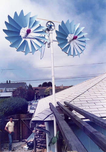

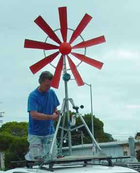

bem, a idéia é utilizar material de fácil acesso, pequenas turbinas elaboradas a partir de rodas de bicicletas já são uma realidade, devido a facilidade na construção, utilizando os raios da roda pra prender as pás formando um bom angulo de ataque. sendo estas de número elevado, o torque é elevado também, esta idéia já foi bem explorada, mais algumas fotos:
fotos retiradas do site instructables.
a foto que postei antes, com duas turbinas era só um exemplo do modelo de pás que eu pensei em utilizar, mais baseado na estética visual do que qualquer outra coisa, com apenas uma delas é claro. como o meu aero ia ser instalado no campo, achei que ficaria mais bonito se fosse parecido a um catavento antigo, mas não tive tempo de produzi-la.

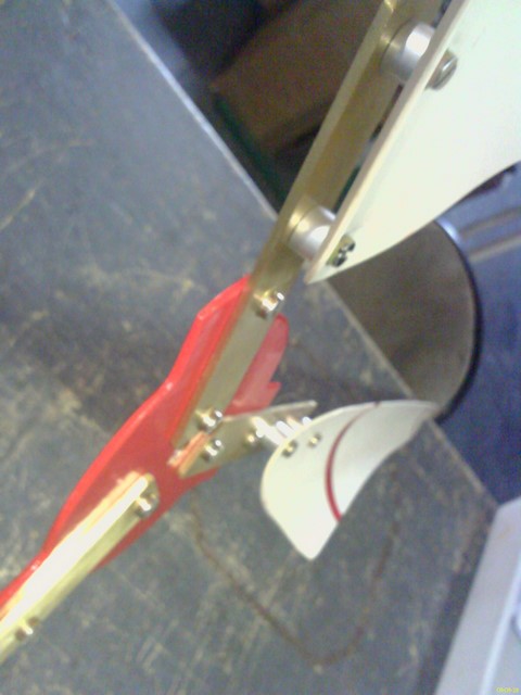

quanto ao conceito que eu estava testando com as pás de pvc, era simplesmente afastar as pás do suporte. esperava com isto: melhorar a aerodinâmica e reduzir o barulho. pelo pouco que tive tempo pra testar parece que funciona, ela girava totalmente silenciosa e chegou a velocidades impressionantes mesmo com pouco vento, gostaria de ter visto quando ela se espatifou. mas infelizmente eu me espatifei antes.
abaixo uma foto com o detalhe do "afastamento" das pás:

quis dizer que o conceito moderno do desenho das pás é com a base mais larga e as pontas mais finas, e ainda com o passo maior na base e próximo de 0º na ponta. e ainda com no máximo 4 pás em uma hélice. assim a velocidade fica otimizada. para a geração de energia a velocidade é essencial.
já nos modelos antigos, como são em geral para bombemaneto de água, a ideia é exatamente o contrário: com muitas pás, com mais largura na ponta e menos na base, fechando quase todo o espaço da hélice. assim se produz muito torque e baixa velocidade, o que atende plenamente ao bombeamento de água.
se usar uma hélice desse modelo antigo (o típico catavento americano) para gerar energia, fatalmente vai precisar de uma grande ampliação de rotação, e com isso vai ter muita perda mecânica.
sou inimigo do excesso de rigor na construção de aerogeradores caseiros, mas existem alguns conceitos que realmente, em vista de já estarem superados, deveriam ser evitados. usar peças de bicicleta, de automóveis, etc, aquilo que já existe e pode ser aproveitado, para diminuir a complexidade e o custo, tudo bem. mas quanto ao desenho das pás, acredito que é melhor usar um conceito mais moderno.
sobre o espaçamento entre a pá e o suporte, aparenta realmente uma melhor aerodinâmica, e deve sim produzir menos barulho, no entanto deixa a construção mais frágil. acho importante tentar dar mais uma melhorada neste sentido. é preciso uma área maior de contato entre a pá e o suporte, a meu ver.

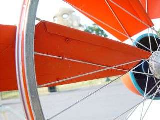

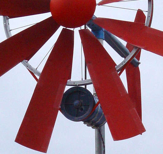

se observar bem a foto com a tubina azul, você vai ver justamente isto: pás com pontas mais finas, esta turbina é uma evolução da vermelha e é provável que tenha um desempenho superior a outra, justamente isto me chamou a atenção. e o mais importante é que o desenho pode ser melhorado, nada impede que se use 5 pás com um formato mais próximo das industrializadas.
creio que esta idéia deveria ser mais explorada, pois apresenta algumas vantagens:
- material fácil de conseguir, fica facil popularizar um modelo baseado em um projeto assim.
- o cubo da roda já tem rolamentos e custa barato, sendo em alumínio, é bem durável.
- material leve, muito resistente e com pouca resistência ao vento, a roda sem as pás, é claro.
- pouca manutenção, note o quanto dura uma roda de bicicleta em uso normal.
- tamanho ideal para um projeto pequeno, dá pra fazer uma turbina relativamente forte, de mais de um metro.
- a roda já representa uma grande polia para multiplicar a rotação de pequenos motores dc usados em projeto caseiros.
tenho certeza que se houvesse aqui um projeto com este tipo de material, simplificado ao máximo e com algum redimento comprovado, seria o que mais atrairia os novatos em suas primeiras experiências.

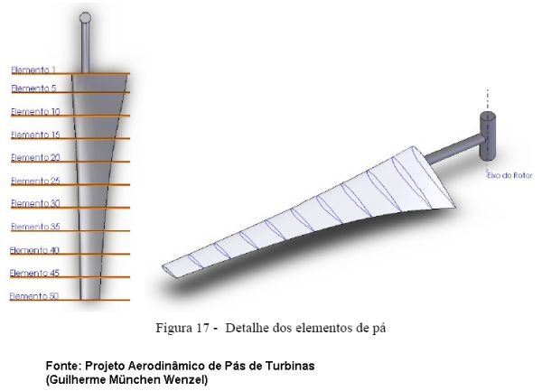

cascavelo Escreveu:se observar bem a foto com a tubina azul, você vai ver justamente isto: pás com pontas mais finas, esta turbina é uma evolução da vermelha e é provável que tenha um desempenho superior a outra, justamente isto me chamou a atenção. e o mais importante é que o desenho pode ser melhorado, nada impede que se use 5 pás com um formato mais próximo das industrializadas.
não. a turbina azul teve apenas um pequeno chanfro na ponta, que dá uma impressão de que a ponta é mais estreita que a base. observe o desenho de cada pá e veja que elas começam na base com uma largura, e que esta largura vai aumentando para as pontas.
o que acontece é que para uma mesma rotação, a base da pá vai percorrer um circulo de diâmetro bem menor do que a ponta. logo, para a mesma rotação, a velocidade da ponta vai ser bem maior do que a velocidade na base da pá. então com uma ponta larga, teremos muito arrasto. teremos um aproveitamento desigual no vento ao longo das pás.
para um aproveitamento mais racional do vento, as pás devem ser divididas em vários segmentos(elementos), e a largura de cada segmento deve ser tão mais fina quanto mais distante estiver do centro da hélice. e os valores não são lineares, pos isso o formato das pás se assemelham a uma parábola. veja a figura abaixo:
