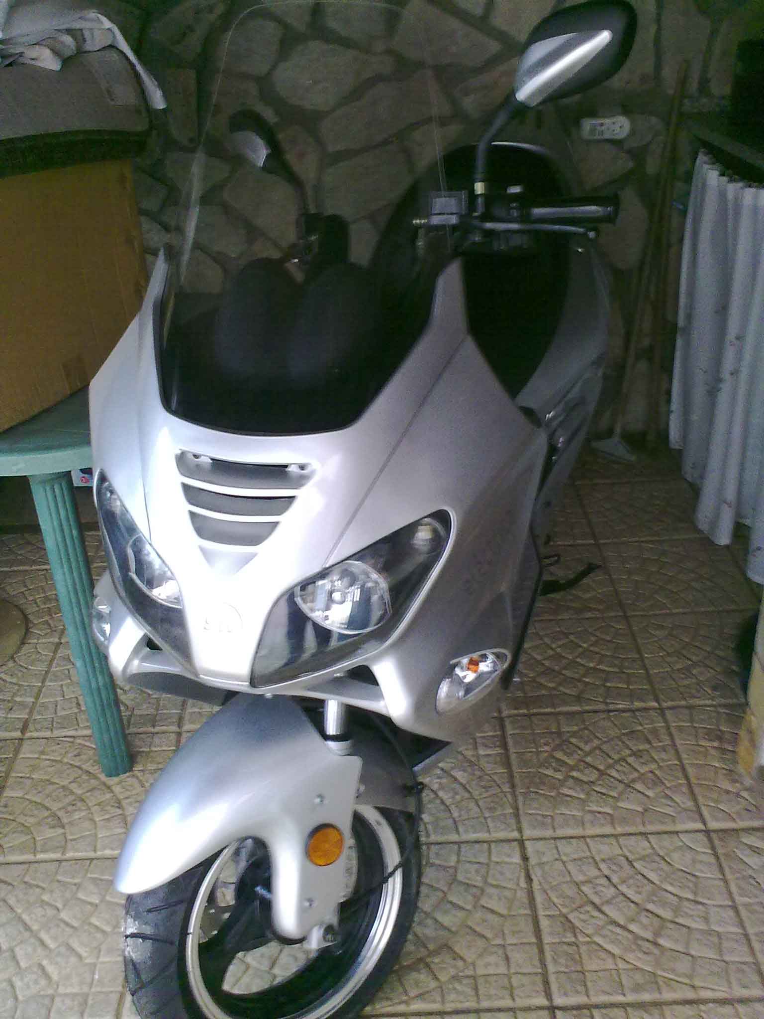

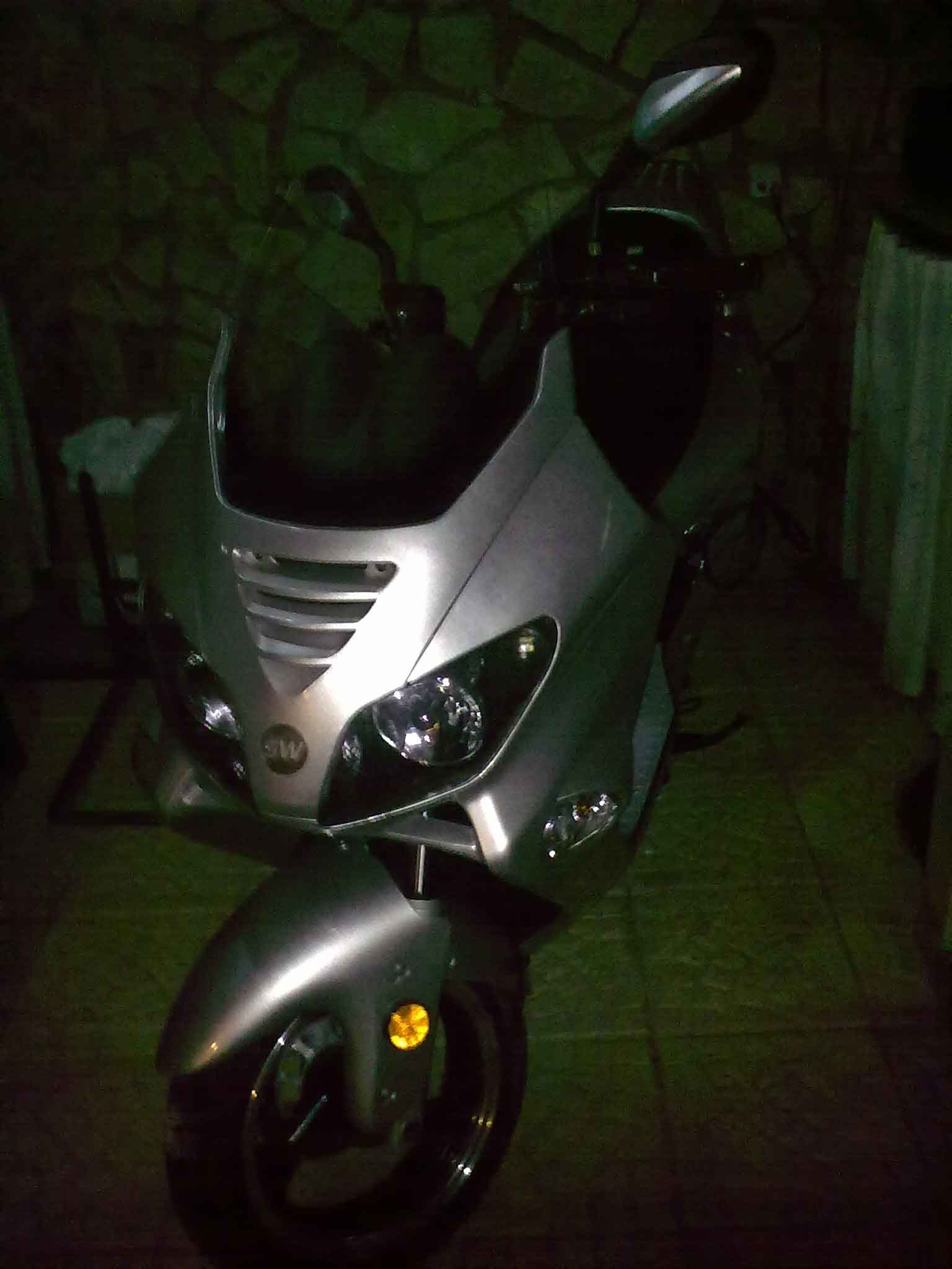

aqui ficam as primeiras.... e bem fresquinhas... (está um gelooooooooo la fora)
se havia programas... eu usei um "canhão para matar uma mosca" eheheh mas ficou ou não ficou
apresento a taser:
na "casota"

bonita... muito bonita!!!

linda
(só eu é que tenho uma mota horrível )
é mesmo bonita

as fotinhas novas..
taser: (melhor qualidade)
