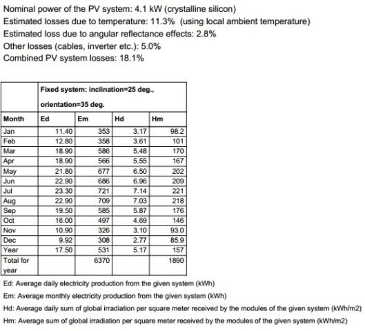

Previsão de produção do PV Gis:
(o que acham da valor de perda de produção de 5% para inversor e cabos?)

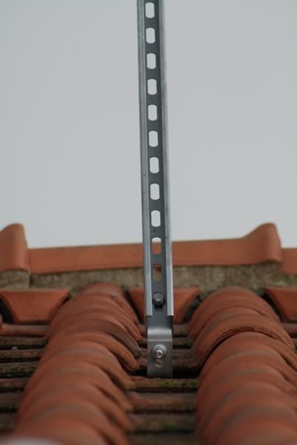

Como previsto ontem iniciou-se ontem a instalação da estrutura que durou ontem todo o dia e hoje de manhã.
Previa-se que hoje à tarde fossem colocados os painéis e amanhã efectuadas as ligações e os ensaios.
No entanto foi sem grande admiração que ao chegar a casa não vi cá os instaladores.
Choveu! É preciso ter azar. Aqui no Alentejo não chove há 60 dias e logo no momento em que os painéis eram para subirem para o telhado começa a chover. Ainda por cima parece que é uma chuva que não vai resolver nada.
Ultrapassando esta questão e esperando que amanhã os trabalhos recomecem aproveitei para tirar uma fotos.

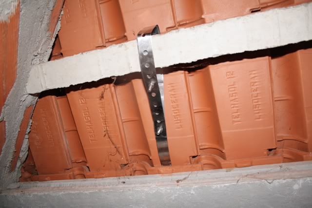

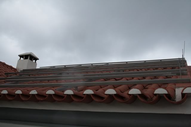

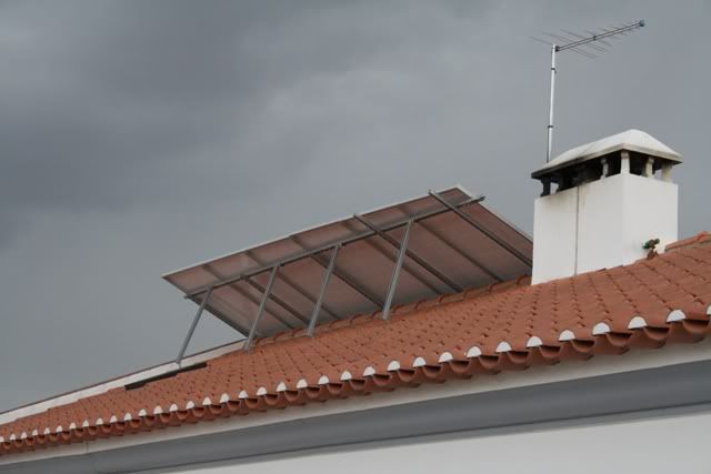

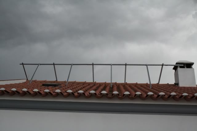

Tendo em conta que o meu principal receito nesta aventura, até mais do que ter baixas produções ou avarias, é a possibilidade de os painéis voarem ou se partirem com granizo.
Apelo então ao pessoal mais experiente que me diga, através da observação das fotos, se os meus receios são infundados ou não.
Sistema do meu vizinho (parte virada a norte):
A parte orientada a norte do meu sistema:
A parte orientada a sul do meu sistema:
Detalhes da instalação:
Isto é seguro??

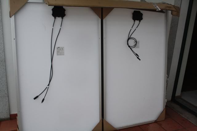

Os painéis que aguardam a subida ao telhado:

Re: Diário MP - Zona de Évora - Potência 3.68/4.14Kw
Na 4ª foto a contar do fim (e do início
), não vejo o que agarra as barras perpendicularmente... O parafuso não está demasiado "sozinho"?

- Mensagens: 151
- Registado: quarta dez 28, 2011 8:04 pm
Pois nem eu vejo.Volt Escreveu:Na 4ª foto a contar do fim (e do início), não vejo o que agarra as barras perpendicularmente... O parafuso não está demasiado "sozinho"?
Presumo que ainda não esteja totalmente acabado.
Amanhã vou estar atento.
