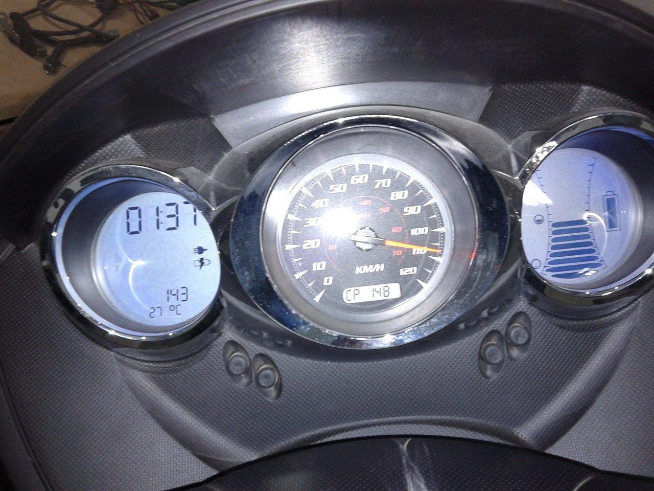

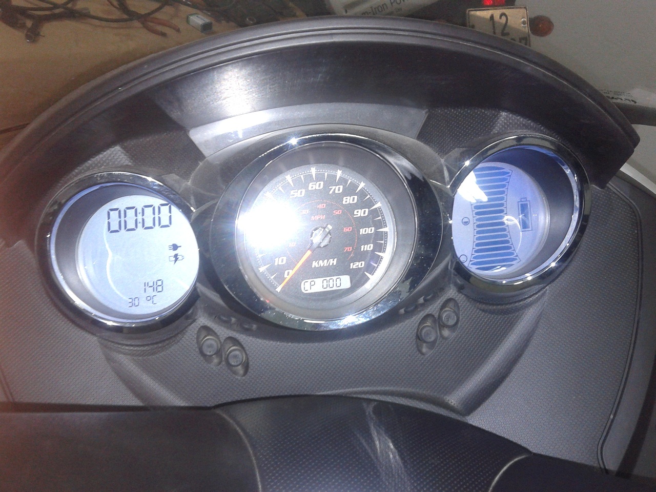

Por acaso agora tá a carregar a 11 ah, e sim ando a testar para ver como se porta nos aquecimentos, mesmo que suba a temperatura, ela pára para ventilar, tal como no software original, se bem que só faz quando chega aos 45ºC, eu diminui este valor para uns 38ºC, também activei a ventilação em andamento aos 30 ºC caso a temperatura ambiente seja menor que 27ºC ou quando for menor em 3ºC.

jmal Escreveu:Por acaso agora tá a carregar a 11 ah, e sim ando a testar para ver como se porta nos aquecimentos, mesmo que suba a temperatura, ela pára para ventilar, tal como no software original, se bem que só faz quando chega aos 45ºC, eu diminui este valor para uns 38ºC, também activei a ventilação em andamento aos 30 ºC caso a temperatura ambiente seja menor que 27ºC ou quando for menor em 3ºC.
Brutal!!! é assim mesmo :) mais realista para as nossas temperaturas ;) e gosto dessas protecções ;)
e a parte do delay do carregamento? ja conseguiste?
força jmal!! força jmal!! ;)

Não me vou focar nisso agora, basta meter menos corrente e pronto.
Entretanto precisei de sair e meti mais ah a entrar.
E quando acabou.

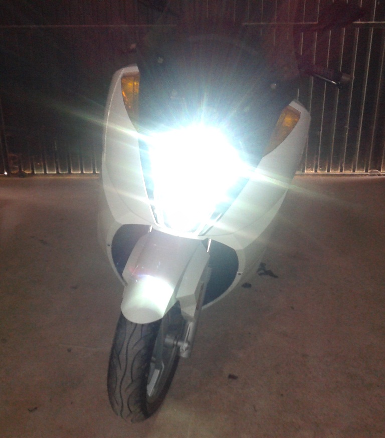

Xenon ao seu mais alto nivel! ;)
Meteste bi-xenon com lampada H4?

:o
Também queroooooooooooo!!!!
Pormenores?
