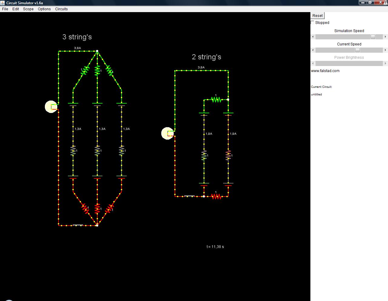

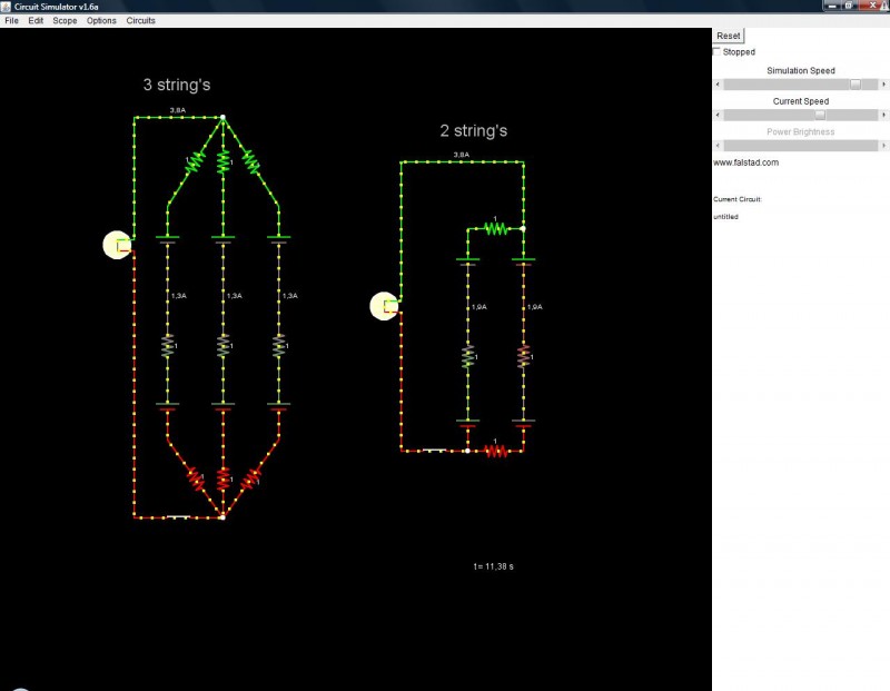

nunopaulo1975 Escreveu:Penso que será importante garantir que os condutores de interligação entre as string's de baterias sejam de igual comprimento e que o inversor seja alimentado de modo cruzado (condutores 3 e 4).
Condutores 1 e 5, igual comprimento.
Condutores 2 e 6, igual comprimento.
Podendo estes dois ultimos diferir dos dois primeiros.
O comprimentos dos condutores 7, 8 e 9 é de extrema importancia, pois é por aqui que se garante que as string's ficam equilibradas entre si.
O comprimento dos condutores 3 e 4 não é relevante para o equilibrio do sistema.
No caso de várias string's de baterias em paralelo, devemos ligar o + na primeira string e o - na ultima, assim garantimos que a distancia que a corrente tem que percorrer é sempre a mesma, independentemente do numero de string's existentes.
Peço imensa desculpa, mas esta minha afirmação não está correcta.
No caso de duas string's de baterias, podemos considerar tudo o que disse anteriormente.
No caso de >2 string's de baterias , já não podemos considerar, pois as contas não batem certo.
Junto anexo uma imagem , que julgo todos irão compreender.
As resistencias de 1 Ohm representam os condutores de ligação entre as baterias, se aumentarmos o comprimento, aumentamos a resistencia.
As baterias são de 12v e as lampadas de 24v 100w.

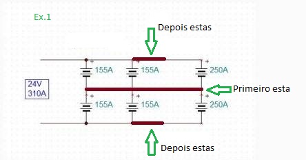

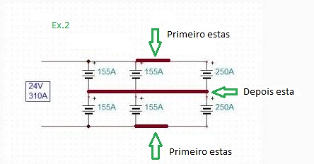

Boas.
Em principio vou utilizar o paralelo com a alteração proposta pelo jmal.
Só tenho uma duvida, como as bateria deverão estar todas carregadas a ~100% qual a ligação que faço primeiro, o exemplo 1 ou o 2?
nunopaulo1975
Mensagens: 177
Registado: domingo dez 05, 2010 8:23 pm
Localização: Castelo Branco
Re: Baterias em paralelo.
Mensagem por nunopaulo1975 »
Se as baterias estiverem carregadas, é indiferente, desde que ligue as baterias sem ter nenhuma "carga exagerada" a puxar corrente, senão é capaz de fazer faísca quando encostar o ligador ao borne.
As diferenças de tensão serão minimas (inferiores a 3V) e nesse caso não haverá quase faisca nenhuma, podes ficar descansado!
Liga em primeiro o shunt do meio e depois uma de cada vez. Assim as diferenças serão repartidas em dois!
