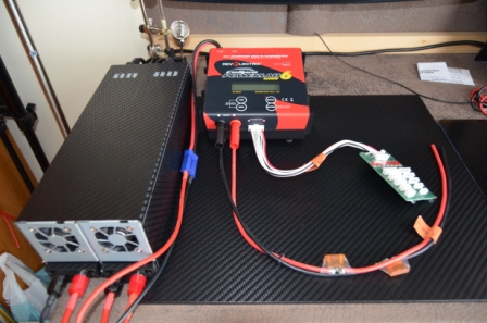

Ainda estou a montar a minha "charging-station", para que tudo seja fácil na hora de carregar e com o menor risco possível.

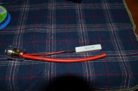

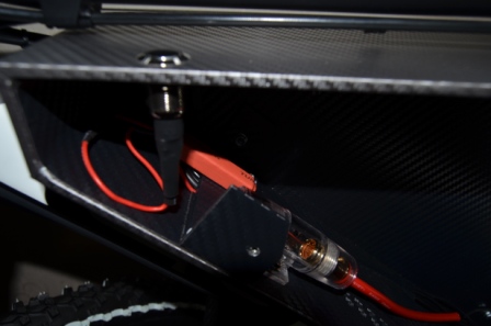

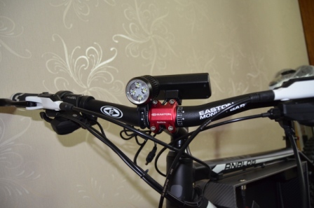

Entretanto, montei umas luzes "Magicshine" e instalei um "pré-charge" que funciona muito bem. Quando instalo a bateria na bike, ligo o cabo negativo, carrego no botão do "pré-charge", espero uns segundos e ligo o cabo positivo...nada de faiscas. ;)

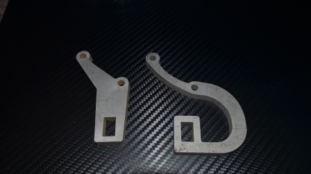

Instalei uns "torque-arms" que apesar de não estar 100% satisfeito com eles...remedeiam. Já agora, se alguém souber de alguma empresa, que faça este tipo de trabalho...corte por jacto-de-água ou laser, a preços decentes...

Vou-te mandar por MP uma empresa que faz corte a laser, andei a pedir uns orçamentos e esta empresa foi a mais barata que consegui.

Já consultei o site da empresa e parece-me bem. Já tenho um desenho quase concluído e vou pedir um orçamento.

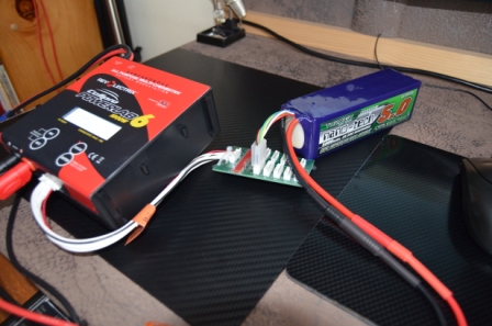

Para ser mais pratico podes usar um carregador da bms battery, eles metem com a voltagem que tu queres e assim podes carregar todas juntas sem ter que desfazer ligações. já li vários relatos de avarias mas parece que é sempre o mesmo componente.

O problema de usar um carregador para carregar varias celulas Lipo é que nao consegues balancear as celulas durante a carga... e isso é um grande problema.

Não ha problema nenhum se elas estiverem balanceadas antes de iniciares a carga,.
Eu sei que as lipo são mais perigosas do que o normal mas não compliques o que é simples.
Eu verifico ocasionalmente o valor de cada célula com um battery médic mas nunca ligo os cabos para balancear ao carregador, just bulk charge it, ate agora estão todas iguais.
