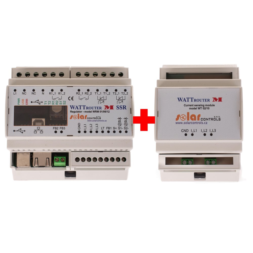

Luisp16, um modo de desviar a energia excedente parece-me que poderá ser feita com este equipamento:
https://www.ev-power.eu/_d5118.html
Alguem conhece? alguem já configurou?
É para Trifásico mas deve funcionar com 2 fases sem corrente
Deteta a tensão automaticamente e depois verifica se ha transito de energia para a rede
Tem 2 Triacs que dá para modular a potência da carga conectada de acordo com a energia excedente disponível. tem tambem mais 2 saidas de relés + 2 num modulo externo se necessario (podemos programar a ordem)
O regulador avalia as correntes eléctricas medidas e, se determinar a energia excedente disponível produzida pela instalação fotovoltaica, liga as cargas ligadas de acordo com as prioridades ajustáveis, enquanto tenta constantemente manter o fluxo de energia zero através do módulo de detecção de corrente
Tem software para configuração no computador.
Alguem testou?

Havendo energia excedente, pode-se especificar a ordem das saidas "de escape" (triacs + relés), e pode-se especificar o limite de cada saida:
exemplo:
triac1 programamos limite eg. a 1.5kw para ligar um aquecedor. Quando atinge este limite liga o triac2 programado para o limite eg. a 1.2kw para ligar o cilindro solar...etc
