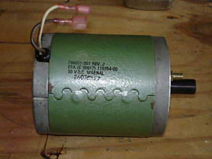

Boa tarde a todos.
Com um motor igual a este da foto, alguém sabe me dizer quantos volts, quantos amperes ou quantos watts posso consegui.
Ele aparece nos site abaixo.
http://evolucaoenergiaeolica.wordpress. ... o-caseira/" onclick="window.open(this.href);return false;

Wolfire
Mensagens: 296
Re: Ajuda sobre Imas de magnotron
Mensagem por Wolfire »
http://greenterrafirma.com/ametek-data.html" onclick="window.open(this.href);return false;
