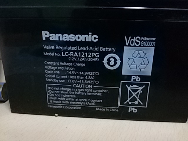

Olá pessoal, peguei hoje um multímetro, testei todas as baterias, uma por uma, e o conjunto. segue as fotos
- A bateria como tinha falado antes.

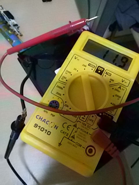

Wesley Soares
- Mensagens: 36
- Registado: terça jan 27, 2015 9:35 pm
Re: Scooter electrica Gix (Aumentar potencia)
bem as baterias nao são, o problema pelo jeito.
- Todas as baterias estavam dando o mesmo valor, só uma 12,1
- 20150217_183937.jpg (150.87 KiB) Visto 9245 vezes

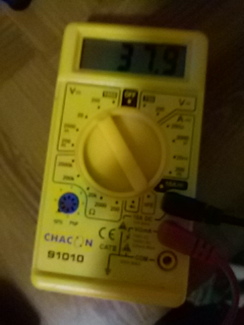

Wesley Soares
- Mensagens: 36
essa foto eu fiz a medição da pack completa.
- 20150217_184130.jpg (114.15 KiB) Visto 9243 vezes

O que te leva a pensar isso???Wesley Soares Escreveu:bem as baterias nao são, o problema pelo jeito.
labutess
- Mensagens: 857
11.9V tens as baterias descarregadas
Tenta carregar e ve o valor depois da carga
Tem de ter +_ 14 volts cada uma
12,7V em repouso já representa um SOC (estado de carga) de 100% numa bateria SLA.
14V não é uma tensão estável em repouso para esta química. 13 virgula pouco será uma tensão válida uns minutos após a carga e o carregador ser desligado. Quando o LED verde do carregador acende deves deixa-lo carregar por mais umas 3 horas. Regista o valor final individual das tensões antes de desligares o carregador.
A tensão em vazio diz muito pouco da saúde efectiva da bateria SLA.
Como dispões apenas de um multímetro analisar a tensão individual de cada célula quando aceleras em carga será mais revelador.
