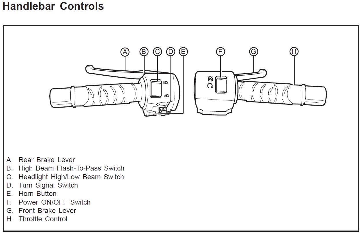

Enviado: sexta jun 15, 2018 5:03 pm
por Nivaldo
Brunus Escreveu: ↑quinta jan 25, 2018 4:07 pm Já agora acrescento, fazendo corta corrente ON -> OFF -> ON suficientemente rápido não chega a cortar, e liga os 4 piscas, pelo que não é preciso depois re-engatar com travão esq+dto
Ontem acidentalmente descobri uma maneira de fazer 4 piscas sem usar o corta corrente:
Fazer pisca à esquerda ou à direita (D) e simultaneamente carregar travão esquerdo (A) + flash máximos (B)
serges Escreveu: ↑quinta jan 25, 2018 12:22 pm Pois isso dos 4 piscas serve para muita coisa então no nosso país ui ui...
Mas é um bom truque para partilhar com a malta!
SERGES também é muito útil para servir de despedida em andamento :)
