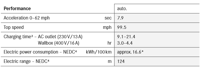

As informações do Sam e do Fil são muito interessantes (obrigado!) e levaram-me a investigar um pouco mais este tema.
Até hoje não tive oportunidade de testar o carregamento do MB utilizando potências acima de 3,7 kWh.
A ficha do veículo tem as seguintes especificações:
No meu entendimento, com estas características, o MB deverá ter 3 carregadores de 3,7 kWh (16A x 230V):
- Se for usada uma fase (16A), só é possível carregar a um ritmo 3,7 kWh.
- Se forem usadas 3 fases, é possível carregar com 11 kWh
Potência = sqrt(3) x 16A x 400V = 11085 W ~ 11 kWh
sqrt = raiz quadrada
Nesta ótica, o MB não pode carregar com 32A (7,2 kW) em circuitos monofásicos.
Se os postos da MOBI.E de 7,2 kW forem monofásicos (o mais provável), o MB só consegue utilizar metade da potência disponível nestes postos :shock:

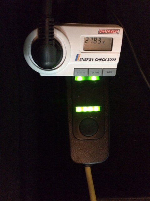

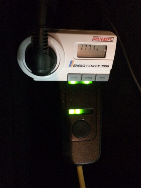

Entretanto estive a analisar com mais cuidado os consumos do ESVE nas duas posições (2 e 4 leds) porque não me pareceram muito lógicos, e acabei por perceber que os valores que apresentei inicialmente não estavam corretos por duas razões: por um lado encontrei outros equipamentos na linha :o e por outro os valores de corrente quando se liga o ESVE variam muito e só estabilizam passado algum tempo.
Os consumos estabilizados (em tempo real) são apresentados nas imagens abaixo:
a) Min = 1771 W, aprox 7,7 A
b) Max = 2783 W, aprox 12,1 A
Sorry... :shock:

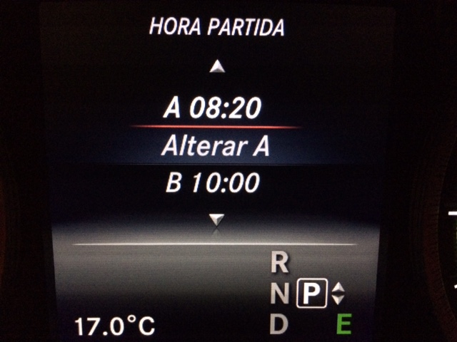

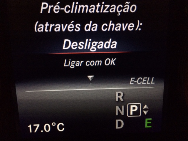

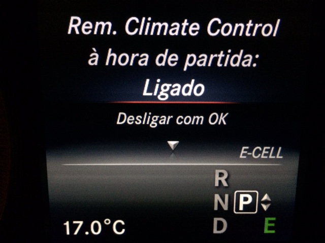

Este MB tem uma função simpática que é a Pré-climatização: permite aquecer/arrefecer o carro antes da viagem de duas formas distintas:
a) Programando a hora da partida - É possível definir várias horas de partida. Seleciona-se previamente uma destas horas (exemplo "A") e ativa-se o "Rem. Climate Control". À hora de partida "A", a viatura já está à temperatura previamente marcada no sistema de climatização.
b) Iniciar a climatização ao abrir as portas com a chave - Nesta situação, enquanto se arrumam as coisas no porta bagagens, etc, o carro vai aquecendo ou arrefecendo.
Se a viatura for aquecida antes da viagem, e se estiver ligada numa tomada, o carro também utiliza a energia da rede para o aquecimento deixando a carga da bateria para andar aumentando a autonomia. :)

Não, o ESVE que vem de origem neste modelo (de 2015) é monofásico e permite carregar a 1,8 kWh ou a 2,8 kWh (conforme imagens apresentadas acima).

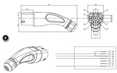

Cabo type 2 32A monofásico Dostar, made in china... http://www.delaadkabelshop.nl/dostar-ty ... d=12950562
Parece-me com este cabo já consigo obter os tais 7.4kWh no posto IKEA de Loures.
Corrijam-me se estiver errado sff.

Acho que não dá. Pelo que percebo tem de ter duas fases cruzadas L1 e L2, e neste não vejo essa indicação.

Pela descrição não dá porque deveria haver uma ponte de L1 para L2 e/ou L3. Por outro lado pode ser necessária alguma "inteligência" do lado da wallbox para lidar com esta alteração (ainda não analisei).
A solução que se encontra na net é um cabo 32A CEE Plug => Type 2 Female, como a da Tesla:
"Blue Adapter" + UMC:
https://www.teslamotors.com/sites/defau ... _Jan15.pdf
Mas não encontro à venda para quem não tem um Tesla... :(
