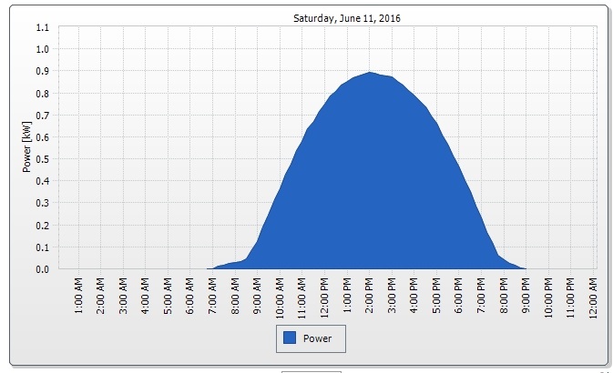

Hoje rapaziada...
voces que sao os entendidos nisto!
PS: como se mede o que é injectado e consumido por nós, e o enviado para a rede de borla?
Jun. 11 22.07.jpg (68.85 KiB) Visto 1673 vezes

Re: Autoconsumo: 500W ou 780W ou 1000W ???
Mensagem por jmlflorencio »
Só com medidores próprios... Há kits de várias marcas, ocorre-me agora a 'efergy'.
Mensagem por Patriota »
Com SMA Energy Meter, tens tudo isso no portal SMA (pc, APP tablet/ telefone)
Além disso, com o E.M. podes configurar o S.B. a não injectar energia na rede.
O preço é puxado, mas o material de "top" é outra coisa!
