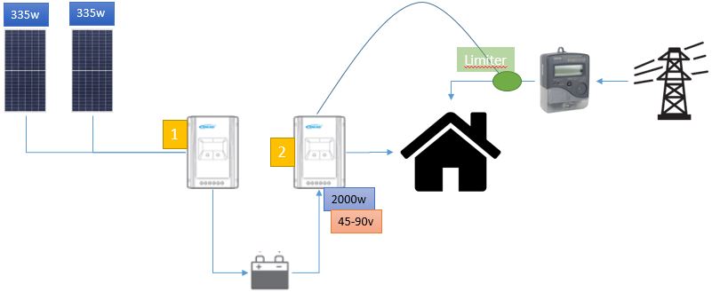

Tenho andado a ler e criei o seguinte diagrama:
Esquema
Esquema
Como fiquei interessado no grid tie com limitador [2], e como já há de 2000w, o que para já irá satisfazer em 60-75% o meu consumo... tenho que arranjar um mptt para os painéis.
Começam as dúvidas de principiante... tenho que montar os paineis em série para ficar com 2x24v=48v e adquirir um mppt [1] para carregar as baterias. Certo?

por gigaz
também ponderaste a hipótese de criares uma área off-grid na instalação?
Com um inverter híbrido, tem mppt e inversor num só, alguns também carregam da rede e fazem de UPS.
no esquema falta-te um BMS, mesmo se usares tecnologia de chumbo acho essencial, há vários exemplos no forum de bancos de baterias q foram ao ar por causa do sistema não estar balanceado o que sobrecarrega uma célula.

por renateves
Obrigado pela resposta.
Para já não estou a ponderar o off-grid. Não tenho potência para isso... creio para já é aproveitar as baterias que estão em casa a descansar (à algum tempo) e começar a amortizar e aproveitar o solinho... embora este ano o nevoeiro não tem dado tréguas :roll:
A tecnologia que está a descansar é lítio... 24 módulos da AESC. Começo a ter dúvidas como montar já que os meus conhecimentos sobre Voltagens\Amp são poucos... mas vocês vão ajudar :D

por accoelho
Esse é um inversor off-grid, carrega as baterias com os paineis, alimenta as cargas com os paineis e baterias e depois quando ha não há ambos faz bypass pra rede.
As cargas a serem alimentadas por este tem de estar ligadas directamente a este.
Eu apostava no top que existe actualmente.
Sistema grid tie controlado com acumulação do excesso em bateria lítio.
Mas como so queres 2 paineis não da.
Pode parecer caro mas é possível ir aumentando a capacidades e é vantajoso.
