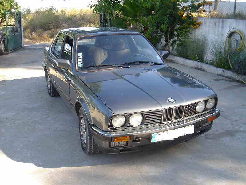

este certamente não é o melhor para converter, mas acho que vai dar um carro eléctrico interessante, mas ainda vou ter que esperar mais uns meses a usar gpl, queria já usar baterias de litio, mas tou com dificuldades por causa do sistema electronico (bms), ainda não sei como vou "descalçar" esta bota.
as baterias claro que vao ser as thundersky lfp , possivelmente as de 260ah (ai tantos euros ! mas é por uma boa causa)

a ultima vez que vi o preço o custo apenas das baterias, sem portes, taxas impostos, etc. era o seguinte:
<10000 ah - $2 usd por ah,
10001 ah <-> 50000 ah - $1,8 usd por ah
50001 ah <-> 100000 ah - $1,5 usd por ah
no pior dos casos a compar a $2 usd por ah, as baterias de 200ah ficam em $400 cada uma ou as de 260ah em $520, para o controlador/motor que pretendo usar iriam ser 32 baterias (6400 ah ou 8320 ah) ou seja:
$12 800 para um banco de baterias ~100v, 200ah ~20 kwh ou
$16 640 para um banco de baterias ~100v, 260ah - 26 kwh,
o bms talvez fique por volta de $1500 ainda estou à procura, infelizmente não tenho conhecimentos para fazer eu o meu bms, é claro se por acaso mais alguém for maluco suficiente para comprar baterias tambem já podiam ser mais baratas.
bom era mesmo ir para as baterias de 300ah , tinha era de comprar 34 baterias (10200 ah) que já iria para o proximo escalão de precos, portanto 300ah ficava em $540 ou seja:
$18 360 para um banco de baterias ~100v, 300ah - 30 kwh, e sobrava-me 2 baterias
mas $18 000 já muito mais que $12 800, ai , ai as finanças.
mas como o preço do petróleo está vale a pena pedir empréstimo ao banco para esta aventura, pro ano vamos ver !!!
os preços ainda vou enviar um e-mail para a thunder-sky para ver se consigo confir os mesmos.

já estava a esquecer, o motor/controlador que pretendo usar é semelhante ao carro electrico do sr. joão oliveira, do entroncamento
http://www.novaenergia.net/forum/viewto ... =32&t=6582

celso, se me permites um conselho... acho que pedir empréstimos para tecnologia de ponta é um mau negócio, especialmente para tecnologia que vai estar em franco desenvolvimento nos próximos anos. às tantas podes dar por ti na situação caricata em que compravas o mesmo ou melhor com o valor (ou ainda menos) que ainda deves ao banco... eu se calhar iria mais por uma via de comprar só o minimo indispensável e ir fazendo upgrades (quem sabe até vendendo material antigo a outros). ou pelo menos há que fazer bem as contas... e a duração das baterias? compensa um empréstimo? e se a duração das mesmas é menor ou semelhante ao tempo de duração do empréstimo?
se fosses comprar um ev comercial, sempre existe alguma espécie de contracto de "manutenção de baterias", agora sendo tu a fazer... cuidado com certas situações "ingratas" em que te podes apanhar no futuro...

sou maluco, mas não sou estúpido (acho eu ) o grande invertimento de um veiculo eléctrico é mesmo as baterias, mas o preço tem estado a descer bastante tanto pelo lado do preço em si, como o cambio favorável para o dolar. quem sabe se ainda não acabo ai a vender baterias de litio para as conversões do pessoal, ou até mesmo a converter carros para outros??
o problema está na legislação, se não já tinha avançado com isso, porque com os preços dos combustíveis assim , quase que vale a pena até construir um tractor eléctrico para os camionistas , e acho que os taxistas também iriam gostar muito dos carros eléctricos, só tou pra ver como é que o governo vai cobrar o imposto sobre combustíveis na electricidade com que abastecemos o carro? vai obrigar a ter um contador só pra isso com tarifa super especial, com mil impostos !!!!
apesar de tudo sou a favor do iva a 21% ou 20% na energia eléctrica.
