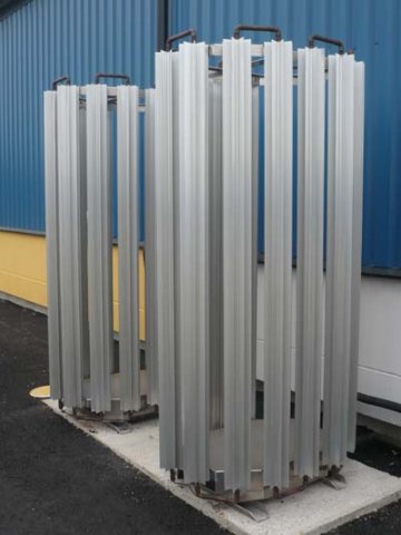

bom dia.
quem tem conhecimento da bomba de calor octopus.
existe em portugal um distribuidor dessas bombas.
boa disposição atodos
francisko
francisko
